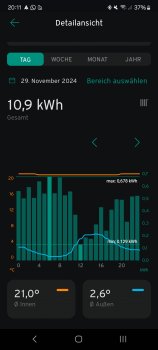

Man erkennt das gut an der Vorlauf ist Temperatur. Die fällt dann plötzlich ab, außerdem geht die Maschine mit der Leistung hoch.

Deine Daten sind sehr interessant für mich. Mein Verbrauch ist auf die Wohnfläche gerechnet im Vergleich zu deinem viel zu hoch.
Wenn man Strom+Umweltertrag rechnet, fehlen bei mir zum Wert "erzeugte Wärme" halt viel mehr Kilowattstunden als bei dir. Die Frage ist halt, wo die bei mir bleiben? Vereist deine Maschine auch so häufig?
@hugi-01 hat aber auch eine niedrige Wunschtemperatur. Wie hoch ist die bei dir @WillWPhaben ?
Hast du deinen Heizungsbauer mit dem zu oft Enteisen schonmal konfrontiert?
das bekomme ich leider nicht so mit, da ich da keine Auswertung dafür habe. Ich füge mal einen Screenshot vom 29.11. an, da war es recht kalt im Schnitt bei uns. Bis ca. 11 Uhr max. 1,2°C, dann steigt es etwas an. Wären da irgendwelche Leistungspeaks zu sehen?
Von 13-15 Uhr wurde Warmwasser gemacht.
Unsere Wunschtemperatur ist bei 20°C, real haben wir aber im Wohnzimmer mittlerweile 20,5-21°C und in der Küche kommen wir kaum unter 21-22°C. Deswegen habe ich die Heizkurve wieder von 0,3 auf 0,25 gesenkt.
Wieso geht die Maschine eigentlich somit der Leistung hoch, ich dachte die holt die Wärme aus dem Haus, bei uns aus dem 100l Pufferspeicher?
Detailansicht: 29. November 2024, Gesamt 10,9 kWh; Balkendiagramm, Innen 21,0°C, Außen 2,6°C.
