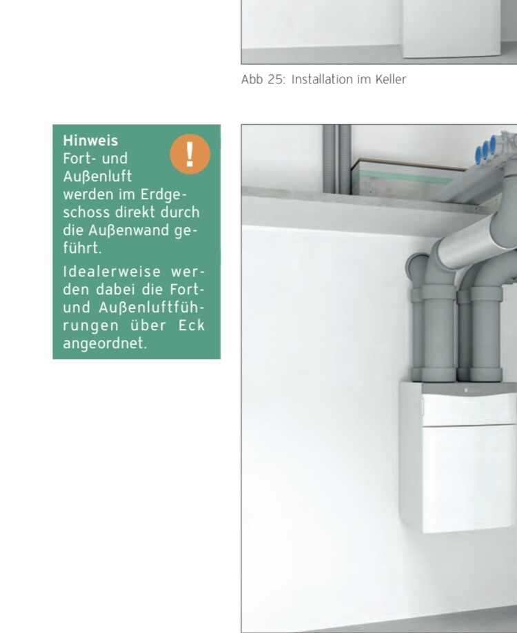

Hangman schrieb:
Das ist doch eine Hausecke: könnt ihr Außen- und Fortluft auf unterschiedliche Gebäudeseiten setzen? Wäre auch eine Empfehlung um zu vermeiden, dass die Fortluft gleich wieder angesaugt wird. Ansonsten kann Fortluft auch unten sitzen.
Stimmt, ja klar werde ich ebenfalls umgehend ansprechen. Sollte denke ich kein Problem sein. Mit den Filtern hatte ich aber richtig verstanden?

Bauenaberwie
02.12.21 10:47
Siehe da im Ratgeber von Vaillant. Wer lesen kann ist klar im Vorteil…..
Keller-Heizungsinstallation mit Rohren; grünes Schild mit Hinweis zu Fort- und Außenluft.

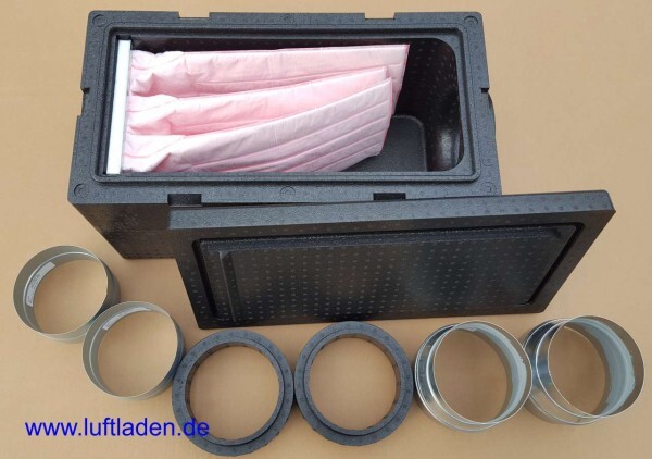

Bauenaberwie schrieb:
Ok Danke. Bedeutet quasi hier (siehe Bild) im Ansaugrohr direkt einen Filter setzen? Wenn nicht an der Hauswand möglich dann zumindest zwischen dem Ansaugstutzen und der Kontrollierte-Wohnraumlüftung? Und einen weiteren Filter direkt nach der Kontrollierte-Wohnraumlüftung falls mal Allergien auftreten oder eben unangenehme Gerüche von außen?
Ja, genau so. Der Filter direkt hinter der Hauswand sollte jedoch möglichst groß sein (Taschenfilter). Wir haben das Thema leider übersehen und ich nehme jetzt immer passenden Zuschnitt einer Filtermatte die ich direkt vor das Außengitter lege... das ist alle sechs Wochen zugesetzt. Nicht schlimm, aber wenn Du die Möglichkeit für einen Taschenfilter hast, ist das natürlich besser. Muss gedämmt sein, und sieht dann so aus:
Innenraumfilter-Kasten mit schwarzem Gehäuse, pinkem Filtermaterial und Metallringen
