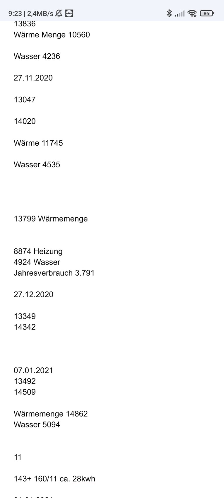

Screenshot eines Textdokuments mit Wärmemenge, Heiz- und Wasserverbrauchsdaten und Jahreszahlen
Hier meine Notizen 13799 kw Wärmemenge bei 3790 kWh Strom davon
250m2 Kfw 70 aber Holzständer, die sind ja prinzipiell besser. 5 Personen Haushalt davon 2 Kleinkinder also oft Zusatzheizung im Bad die über den gleichen Stromzähler laufen. Und 300 Liter puffer, der im Winter noch mit zirkulation lief.
Bei dir denke ich das noch Optimierung möglich ist, mit einem thermischen Abgleich.
