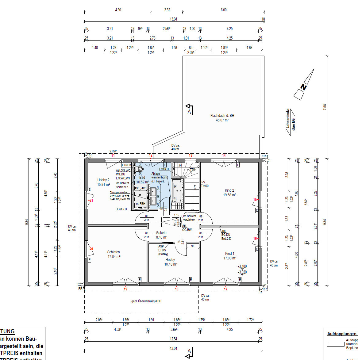

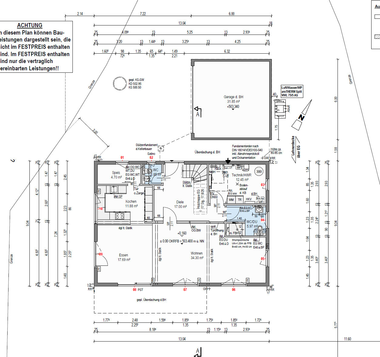

ich bin aktuell mit der Firma Lehner Haus aus Heidenheim dabei mein Fertighaus in Holzständerbauweiße zu realisieren.
Bei der Plandurchsprache kam jetzt das Thema welche Luft-Wasser-Wärmepumpe verwendet werden soll auf. Ich habe mich im Vorfeld versucht etwas schlau zu machen. Nichts desto trotz würde es mich freuen eure Meinung dazu zu hören.
Erstmal zum Bau selbst. Geplant ist ein Effizienhaus 55 mit ca. 200 qm Wohnfläche. Anbei auch die Pläne. Es ist eine Fußbodenheizung für alle Räume außer Speisekammer und Technikraum geplant. Einziehen werden 4 Personen. Nutzungsverhalten würde ich jetzt als normal bzw. durchschnittlich bezeichnen. Aktuell gibt es niemand der jetzt mal 30 Minuten unter der Dusche steht. Die Badewanne wird aktuell ca. alle 2 Wochen mal benutzt. Kann sich natürlich wenn meine Kinder größer sind noch ändern. Temperatur mäßig sind wir im Schlafzimmer eher kühl unterwegs. Wohnzimmer usw so bei 20-21°C. Bad natürlich etwas wärmer aber hier kommt zumindest in das Bad im OG ein Handtuchheizkörper

Es liegt im Moment noch keine komplette Heizlastberechnung vor. Eine grobe Vorabschätzung auf Seitens der Firma hat aber ergeben das die Heizung überdimensioniert ist und eher eine 75/5 AS bzw. eine 85/5 AS ausreichend sein sollte.
Hier wurde uns auch Empfohlen eher von der aroTherm Split auf eine aroTherm Plus zu wechseln.
Empfehlung von Lehner Haus wäre aktuell eine Vaillant aroTherm Plus 75/6 A S2
Hier bin ich mir aber unsicher ob das ausreichend ist und Frage mich auch warum dann ursprünglich eine deutlich größere Wärmepumpe angeboten wurde.
