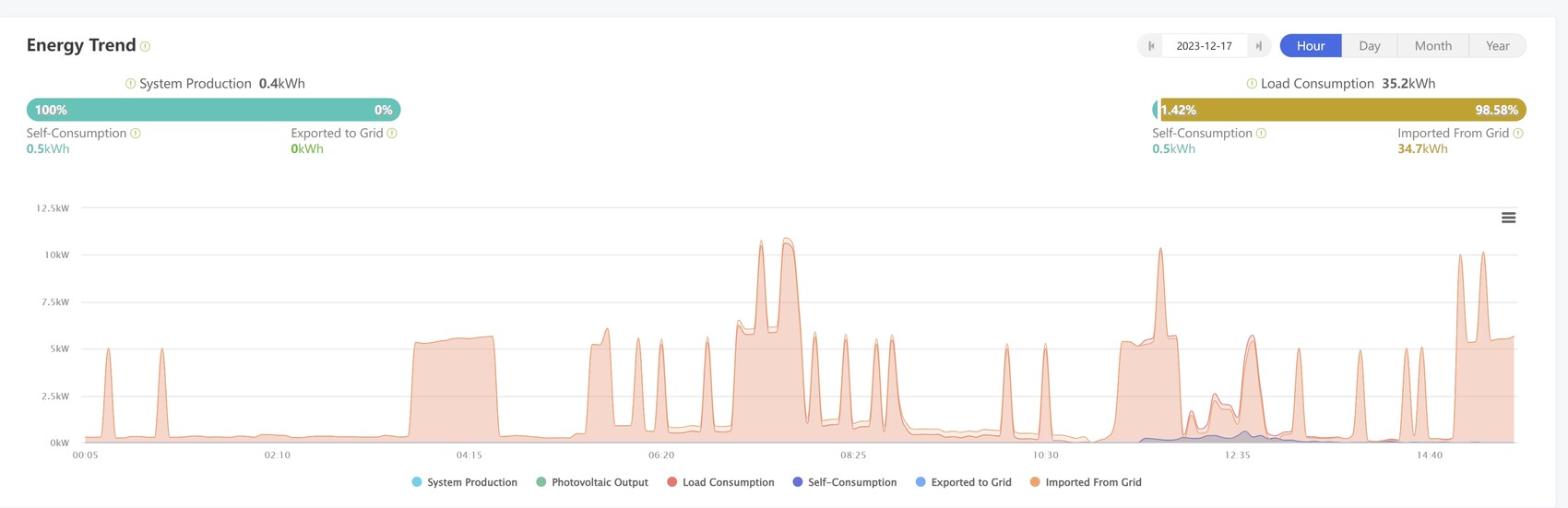

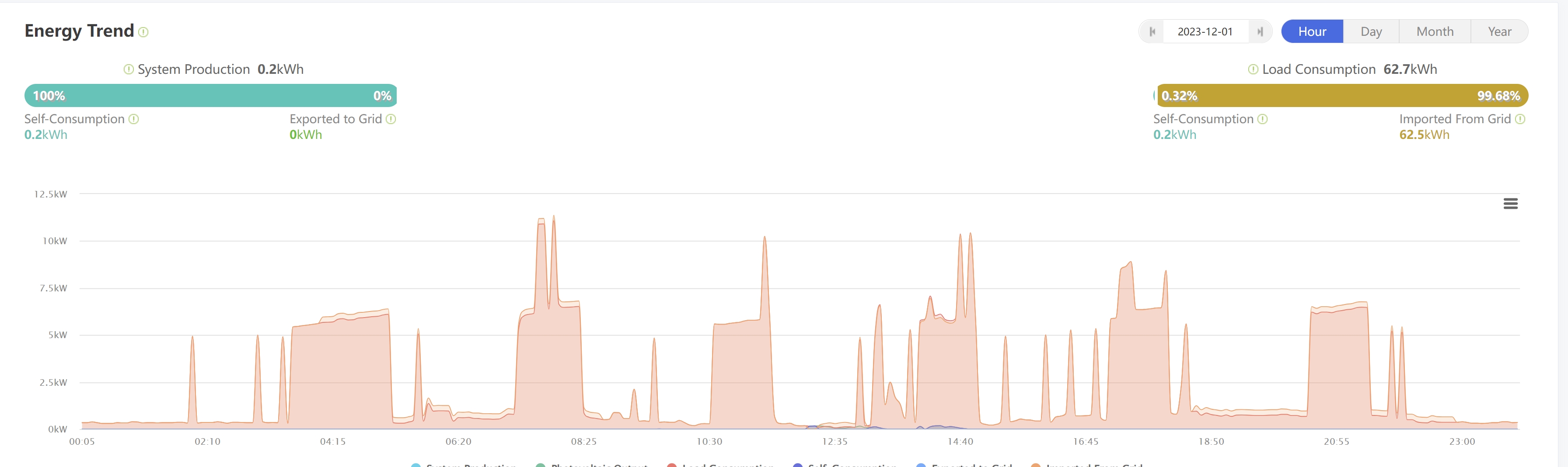

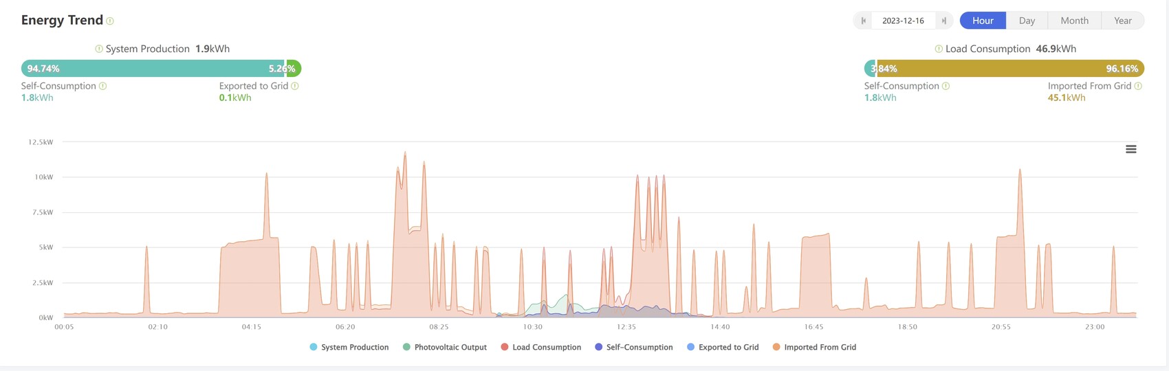

Wir haben eine Grundwasser Wärmepumpe, einen Heizstab für Warmwasser und eine 10kW Solaranlage mit einem 25 kWh Speicher.
Jetzt im Winter bringt die Solaranlage praktisch gar nichts. Der Strombedarf kommt aus dem Netz.
Die Anlage zeigt den Stromverbrauch pro Tag an.
Was ich an diesen Kurven nicht verstehe, ist der Strombedarf in der Zeit um 04:00 Uhr herum. Zu dieser Zeit schlafen wir, es wird außer der Wärmepumpe eigentlich kein Strom benötigt. Ich wüßten von keinem Zeitschalter, der um diese Zeit etwas einschaltet.
Was könnte das sein?

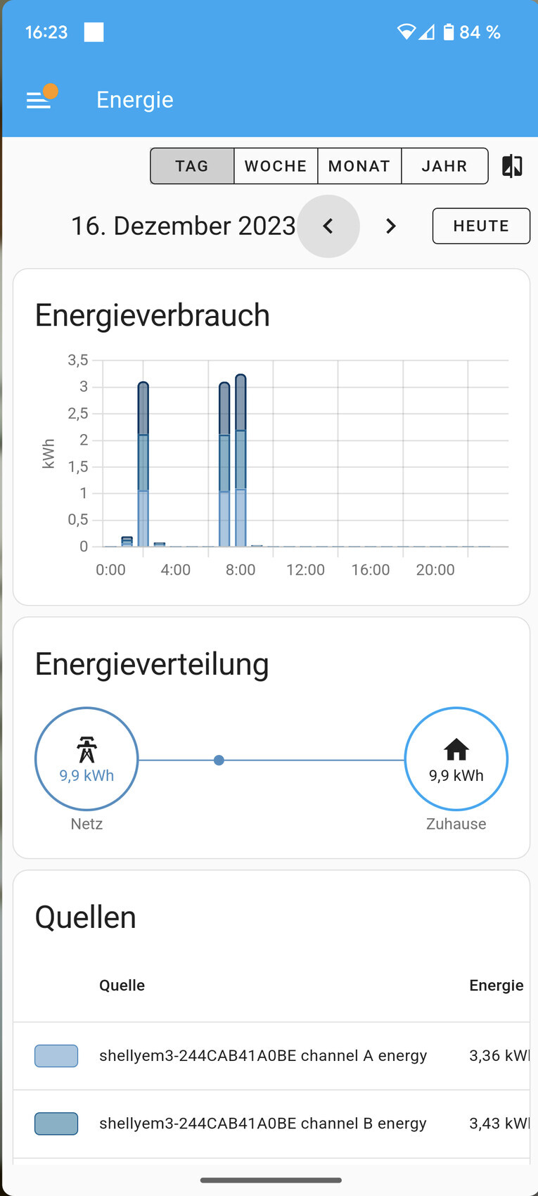

Radfahrer
17.12.23 16:51
Du hast einen hohen Stromverbrauch da würde mich auch interessieren wo der benötigt wird.
Mach dir nen Shelly an die Wärmepumpe dann kannst du sehen was die zieht.

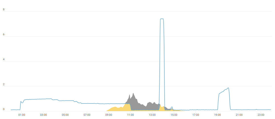

Ich verstehe Deine gesamte Kurve nicht. Warum so viele Zyklen in Richtung 5kW-7,5kW? Und so viele Peaks um 5kW? Und so ein hoher Gesamtverbrauch?
Was für ein Haus? Was für eine Wärmepumpe? Was für Einstellungen?
Ich würde so ein Kurve erwarten - Wärmepumpe von ein bis elf. Auto um 14 und Warmwasser ab 19 Uhr.

dann fange ich mal mit Photovoltaik + Batterie an.
Hoffentlich plantest du eine Erweiterung der Photovoltaik auf min. 30KWp damit die Batterie
"Futter" bekommt? Sonst steht die sich nicht nur im Winter kaputt.
Und das Photovoltaik im Winter nicht "nichts", aber deutlich weniger als im Sommer liefert hat
man dir hoffentlich auch vorher gesagt. Diese typischen Erzeugungskurven sieht man doch überall.
Hast du durchgängige Warmwasserzirkulation? (das ist mEA eine komfortable Energievernichtung)
Dann eventuell mal die Umwälzpumpe dafür zeitlich einstellen auf den Bereich, der benötigt wird.
Oder der Warmwasserspeicher ist nach der Abenddusche dann soweit heruntergekühlt durch das
hinzugelaufene kalte "Mischwasser" das er bereits um 4 Uhr aufgeheizt wird damit du morgens warm
duschen kannst?
Und zu guter Letzt: Was sagt denn der Installateur dazu?
