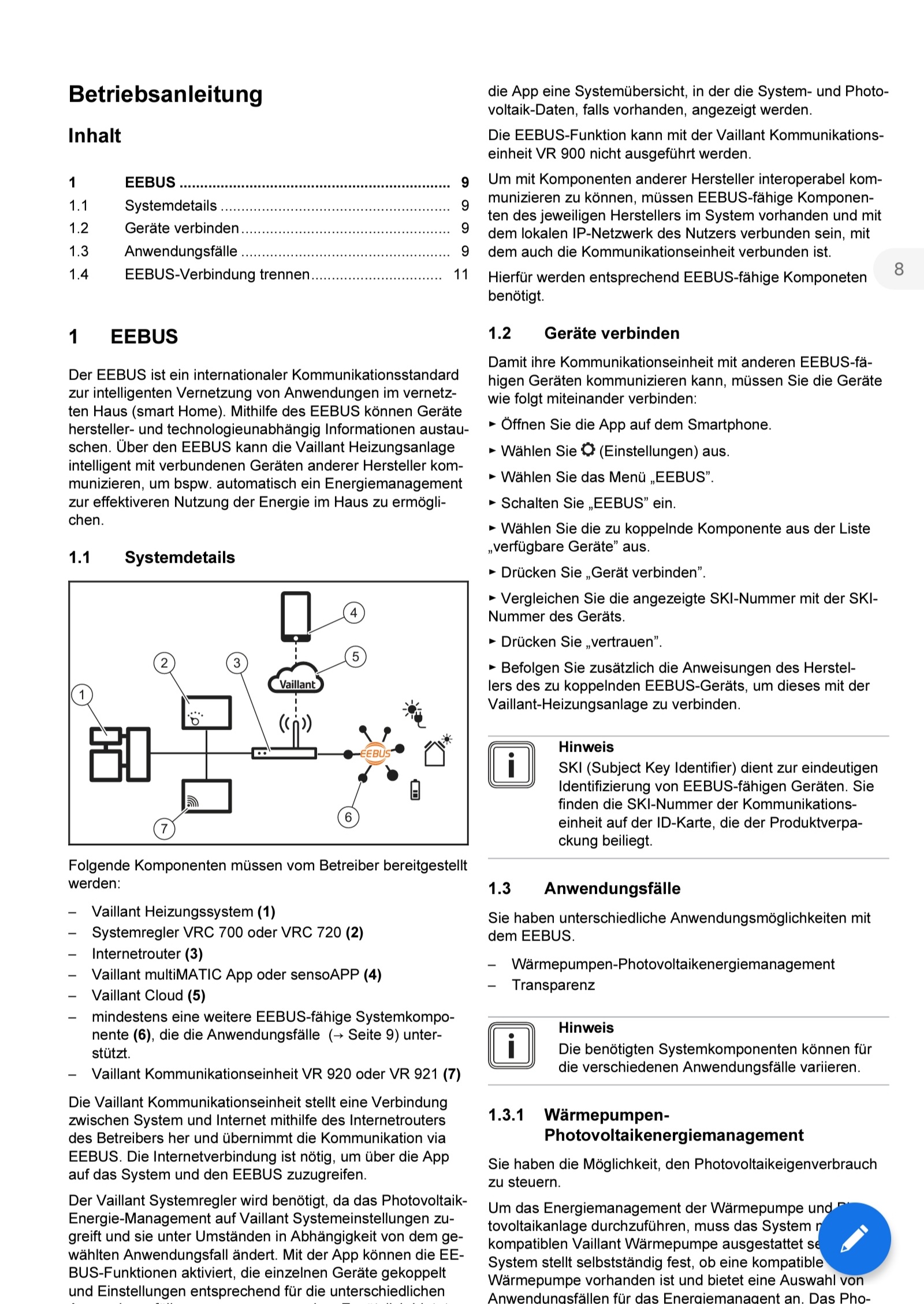

Kurze Korrektur. Die Werte werden über ebus gesammelt. EEBUS ist etwas ganz anderes, hier geht es um Kommunikation mit Wechselrichter und Verbraucher usw.
Ich war bislang der Meinung das deine Datenaufbereitung mit Hilfe vom Vaillant EEBUS erfolgt? Jetzt hast du dieses EEBUS als "etwas ganz anderes" beschrieben. Du sammelst deine Werte über ebus? Was sind die Unterschiede zum Vaillant EEBUS?
Seitenabbildung einer Betriebsanleitung zu EEBUS mit Diagramm der Systemkomponenten
cyberthom
EEBUS ist ein ganz anderes Protokoll. Im Prinzip eine Umsetzung von ebus (Zweidraht) auf Ethernet/IP. Aber EEBUS ist eher High-Level, geht nicht so tief in die Steuerung. Es gibt definierte Profile für EEBUS um eine Kompatibilität zwischen den Herstellern zu gewährleisten. Z.B. gibt es Profile um eine E-Auto per Photovoltaik-Überschuss zu laden. Dann gibt es Profile eine Wärmepumpe über Photovoltaik-Überschuss anzusteuern usw.
