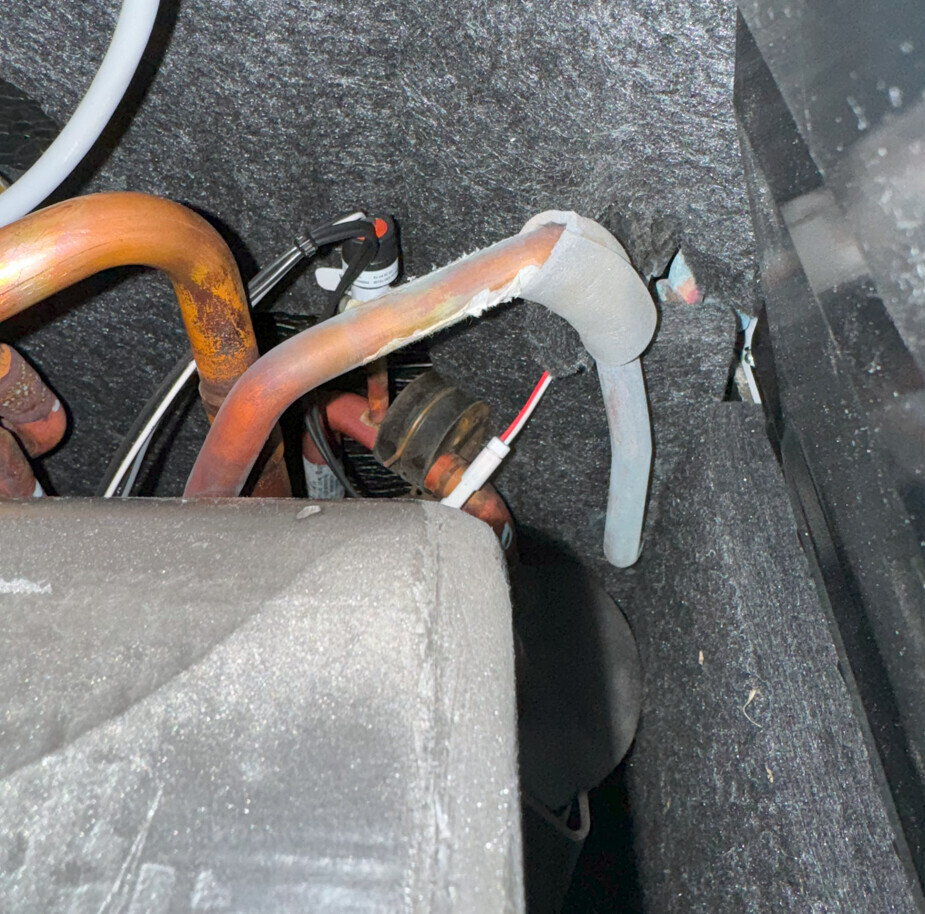

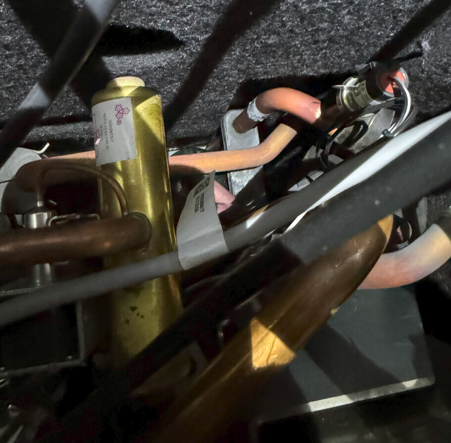

Ich muss meine Aussage übrigens korrigieren. Die exzentrische Form und die genaue Position haben einen Sinn!
Ich musste gestern auf die harte Tour lernen, dass das Gummiding zum Kältemittelsammler bei meiner Wärmepumpe der einzige konstruktive Grund ist, dass der zweite Gummipuffer nicht bei jeder Kompressor-Umdrehung ans Gehäuse hämmert.
Wenn ich den runden Puffer wieder so drehe, dass er auf der Dämmmatte aufliegt, dann habe ich 2-3mm Luft zwischen Kältekreis und Gehäuse und alles ist wieder leise.
Rückmeldung von mir, jetzt wo der Winter hoffentlich vorbei ist: So ists gut!
Dämmkit Kältemittelsammler und Entkoppeln des KM-Rücklauf-Rohrs und der Venturi-Düse/Verteiler hat geholfen.

Drücke Dir die Daumen. Ich dachte schon so oft, jetzt habe ich’s und nach einiger Zeit kam ein Geräusch woanders her. Inkonsistente Klapperkisten sind das. Leider.
