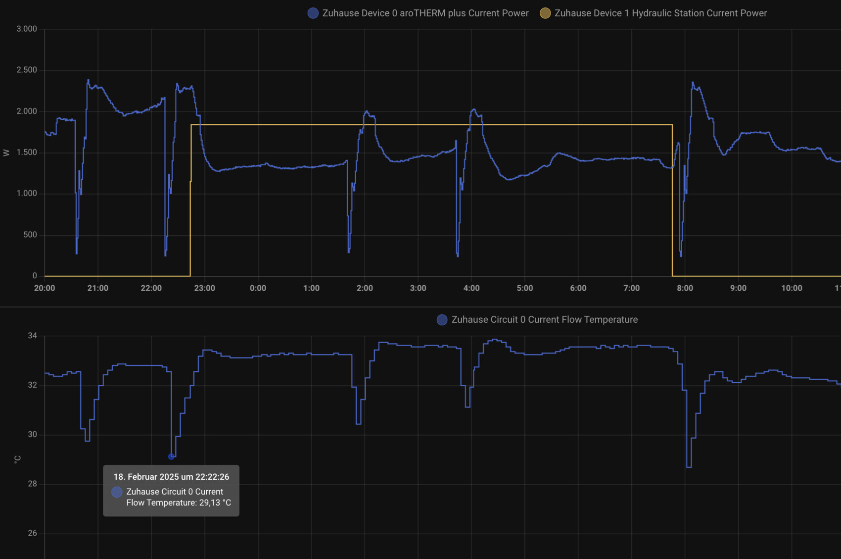

also wegen Heizstäbe habe ich mit Heizungsbauer geredet, die werden beim Bivalenzpunkt nur freigegeben, die Steuerung schaltet die erst ein wenn die Vorlauftemperatur eine gewisse Zeit nicht erreicht werden. Die Zeitspanne konnte er aber nicht sagen, er fragt demnächst mal bei Vaillant an.

Kurzes Update.
Ich hatte die Nacht den Heizstab wieder am laufen, diesmal aber auf 2KW begrenzt. Die Kombination hat sehr gut funktioniert. Der Heizstab lief ab 22:45 bis etwa 7 Uhr morgens, wo die Temperatur unter -11° war.
Die Wärmepumpe regelt dann in dem Zeitraum etwas zurück. Die Annahme das der Heizstab dynamisch zum abdecken des Leistungslochs hinzugereglt wird, kann ich nicht bei mir sehen.
Zwei Grafiken: obere Linien blau und orange zeigen Geräteleistung; unten Temperaturverlauf.
