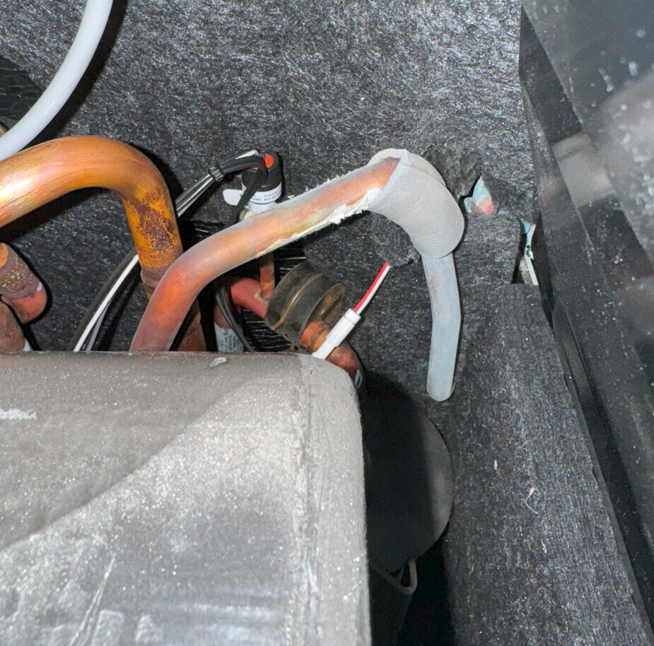

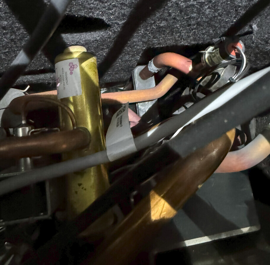

OWLer
OWLer
die Gummi- oder Metallteile sind Gewichte für die Rohre, damit die sich vermutlich nicht aufschaukeln bzw. alles im Gleichgewicht bleibt
Ich muss meine Aussage übrigens korrigieren. Die exzentrische Form und die genaue Position haben einen Sinn!
Ich musste gestern auf die harte Tour lernen, dass das Gummiding zum Kältemittelsammler bei meiner Wärmepumpe der einzige konstruktive Grund ist, dass der zweite Gummipuffer nicht bei jeder Kompressor-Umdrehung ans Gehäuse hämmert.
Nahaufnahme von Kupferrohren und Bauteilen in einer Haustechnik-Anlage
Wenn ich den runden Puffer wieder so drehe, dass er auf der Dämmmatte aufliegt, dann habe ich 2-3mm Luft zwischen Kältekreis und Gehäuse und alles ist wieder leise.
Enge Perspektive auf kupferne Rohrleitungen mit Dämmung und Kabeln in einer Maschinenumgebung.
Ich habe Maschinenbau studiert und fühle mich gerade persönlich beleidigt bzw. angegriffen.
I
Ichbins01
Also ist das eigentlich ein Abstandshalter! Werde versuchen alle Rohre da hinten zu isolieren, was nimmt man da am besten? Wickelisolierung wie für Rohre?
Ist der bei anderen auch so eingeklemmt, werde meine erst am Wochende aufmachen können. Hier sind grad über Nacht die Woche -9°
