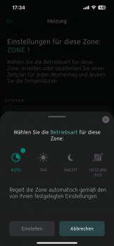

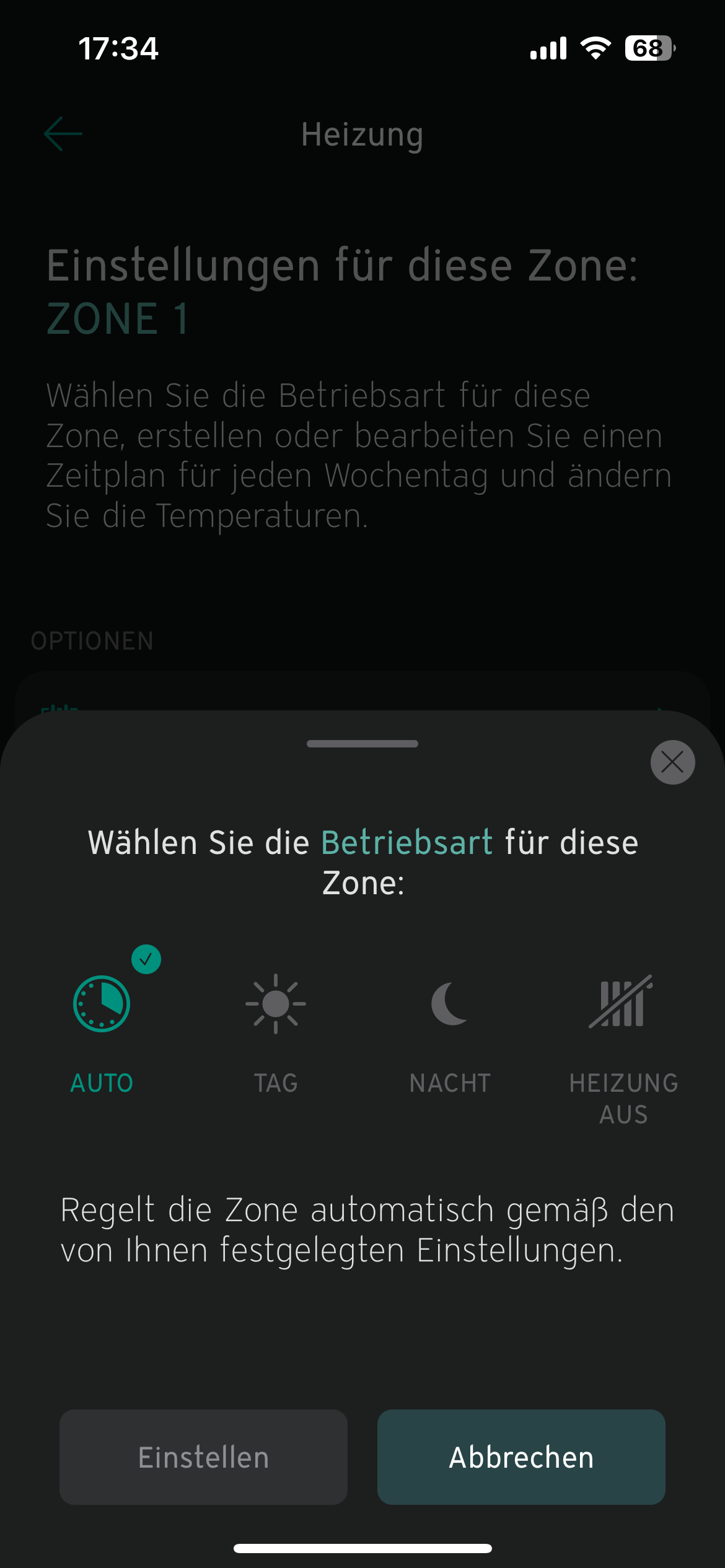

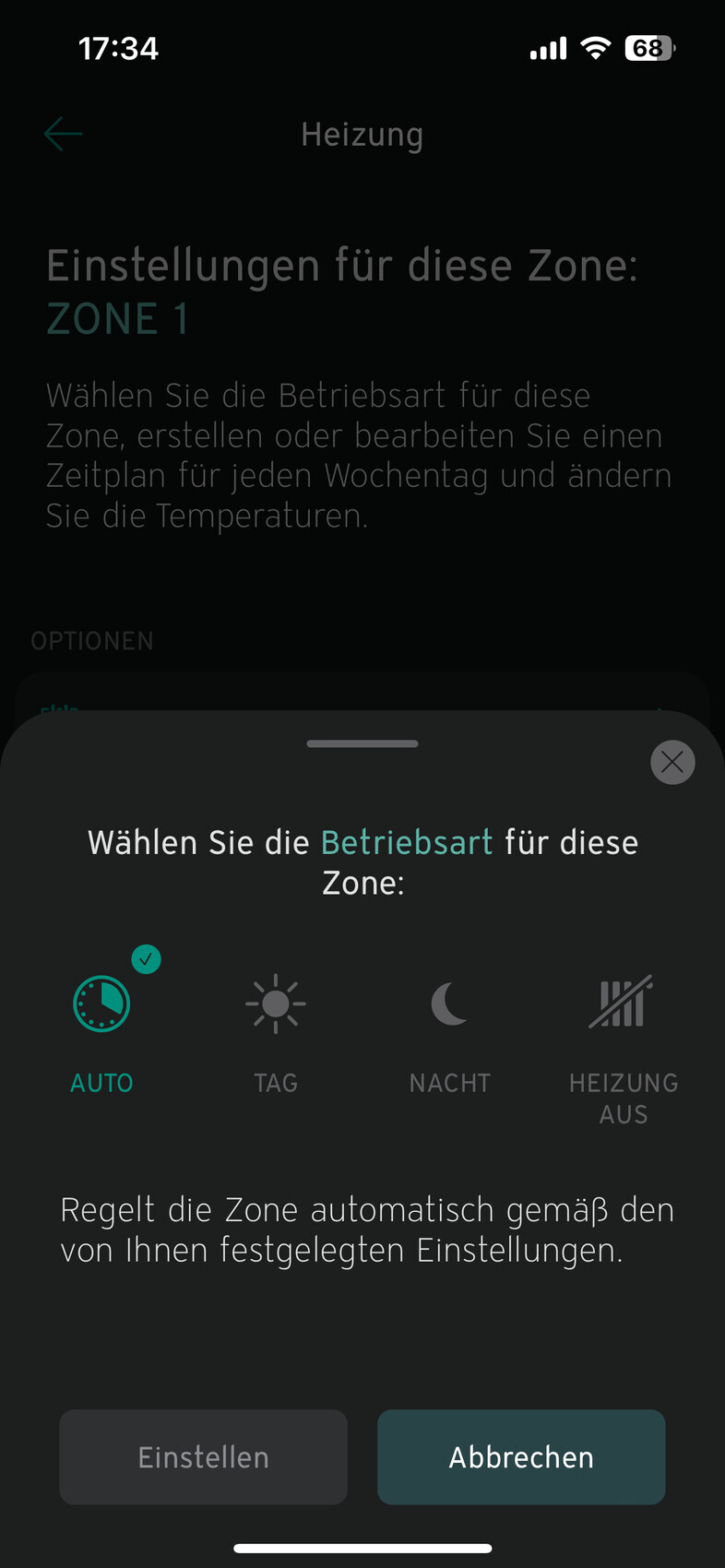

hugi-01
Komisch, bei mir gibt es da Auto, Tag, Nacht und Heizung aus zur Auswahl. Aber nicht manuell..,,
Hallo Yasper,
ich habe gerade mal die Einstellung im SonsoComfort gesucht, da finde ich die so:
1. Menü aufrufen
2. Regelung - da dann erster Punkt Heizung und da dann Heizen auswählen.
3. unter Modus kann man dann: aus / zeitgesteuert / manuell auswählen.
Den Namen der Heizzone kannst Du da auch ändern.
Viel Glück
Ingo
I
Ichbins01
Es liegt evtl.daran ob ihr Außentemp. gesteuert fahrt oder per Zimmer wo der Regler hängt wegen der unterschiedlichen Softwareauswahl
hugi-01
Ok, das wäre eine Möglichkeit. Ich habe die adaptive Heizkurve und die Raumaufschaltung deaktiviert. Das hat schon mit der Gasheizung nicht funktioniert, wenn das Wohnzimmer seine Temperatur erreicht hatte wurde der Rest des Hauses kalt.
hugi-01
Bei mir sieht es so aus (unter IOS)
sensocomfort hab ich nicht.
hmm, da ist man nur mit der App schon etwas eingeschränkt in den Einstellungen und dem was man sehen kann. Ich dachte das SensoComfort wäre Standardausstattung und die App das extra. Kann man das direkt am Tower, bzw. der Hydrostation auch einstellen?
