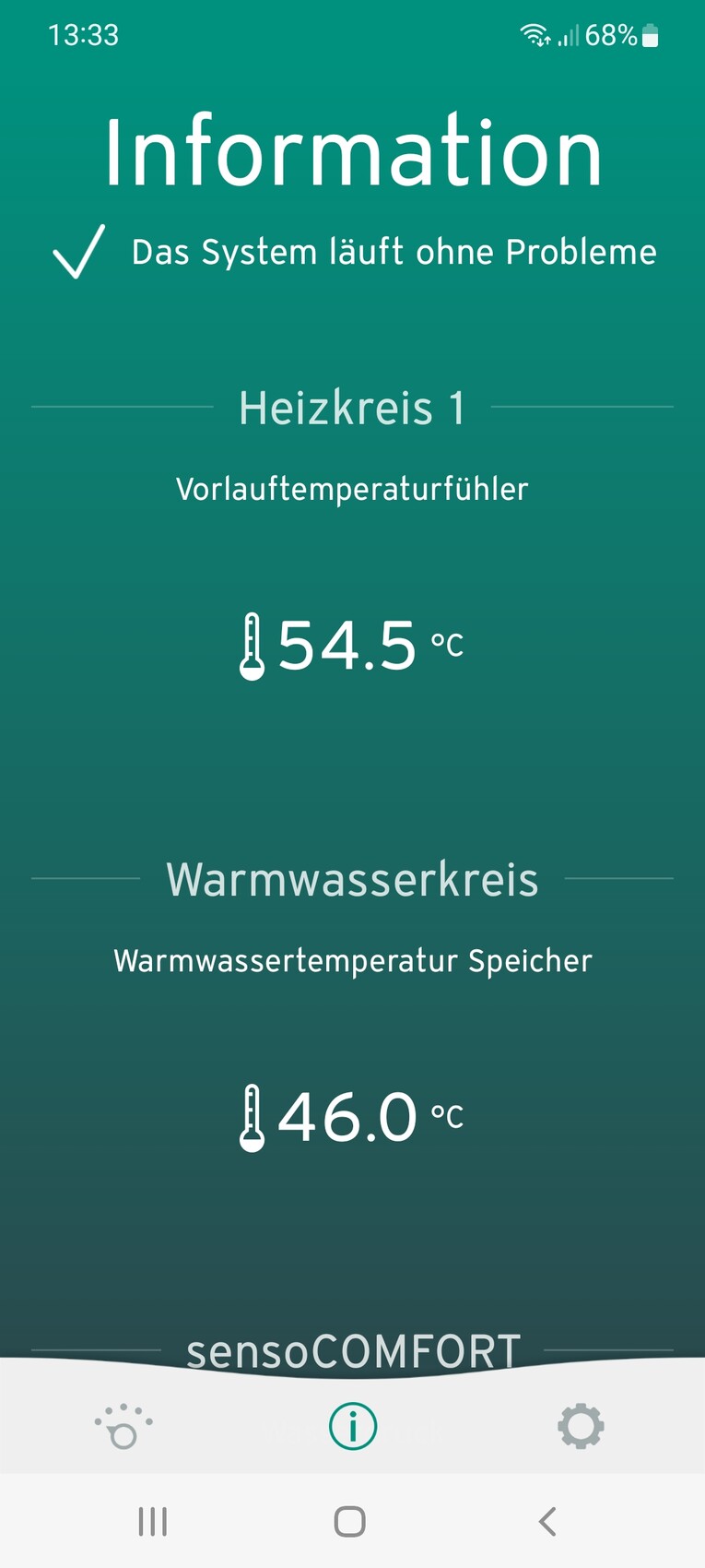

Irgendwie müssen wir unterschiedliche Einstellungen haben. Beide VLT sind in etwa gleich, nur meine Zieltemperatur ist mit 46° deutlich niedriger als bei dir mit 52°.
Ich hatte das Thema schon mal aufgemacht. Damals waren die Unterschiede zwischen meiner Zieltemperatur und VLT noch größerer (13-14K). Auch der Stromverbrauch war deutlich höher. Das war aber mein Fehler in den Einstellungen. Ich hatte die Ab-Werkseinstellung Offset von 25K wieder eingestellt. Nach Reduzieren auf 5K war auch die VLT niedriger.
Wie komme ich auf Werte, dass VLT und Speichertemperatur etwa identisch sind?
Ich habe die 35/6 und Unitower. Die Leistungen bei der Warmwassererzeugung sollen aber identisch zur 55/6 sein.
Hausbau55EE
Vielen Dank für deine Angaben.
Mir geht es um diese Differenz. Die VLT "läuft" bei mir immer 9 bis 10 Grad über der Speichertemperatur. Bei Cyberthom sind VLT und Warmwasser-Temp weitestgehend identisch.
Bitte schaut mal bei euch. Danke.
Screenshot einer Haustechnik-App zur Heizungs- und Warmwasserregelung mit Heizkreis 1
Hausbau55EE
Wie soll das denn anders gehen?
Keine Ahnung...
Cyberthom schreibt ja, dass seine Vorlauftemperatur und Speichertemperatur mit fast identischen Temperaturen steigen. Und bei mir eben 9 bis 10 K Unterschied. Ich würde gerne auch diese identischen Werte erreichen, statt 55/56° eben nur 46° für die Vorlauftemperatur.
Cyberthom schreibt dazu noch, dass sein Stromverbrauch während der Warmwassererzeugung gleich bleibt. Bei mir sieht man den Anstieg bis etwa 1100 W bei Erreichen der 46°.

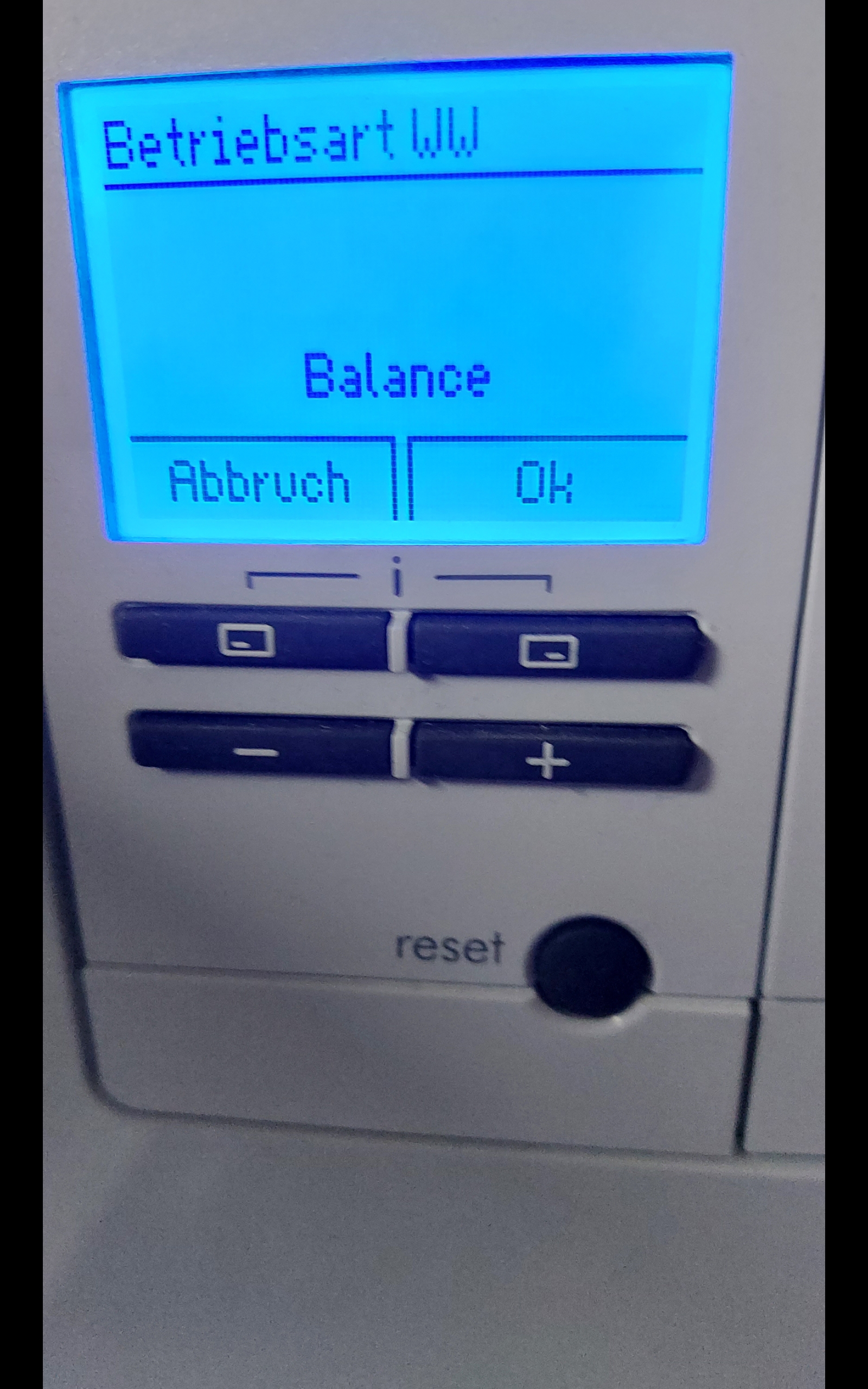

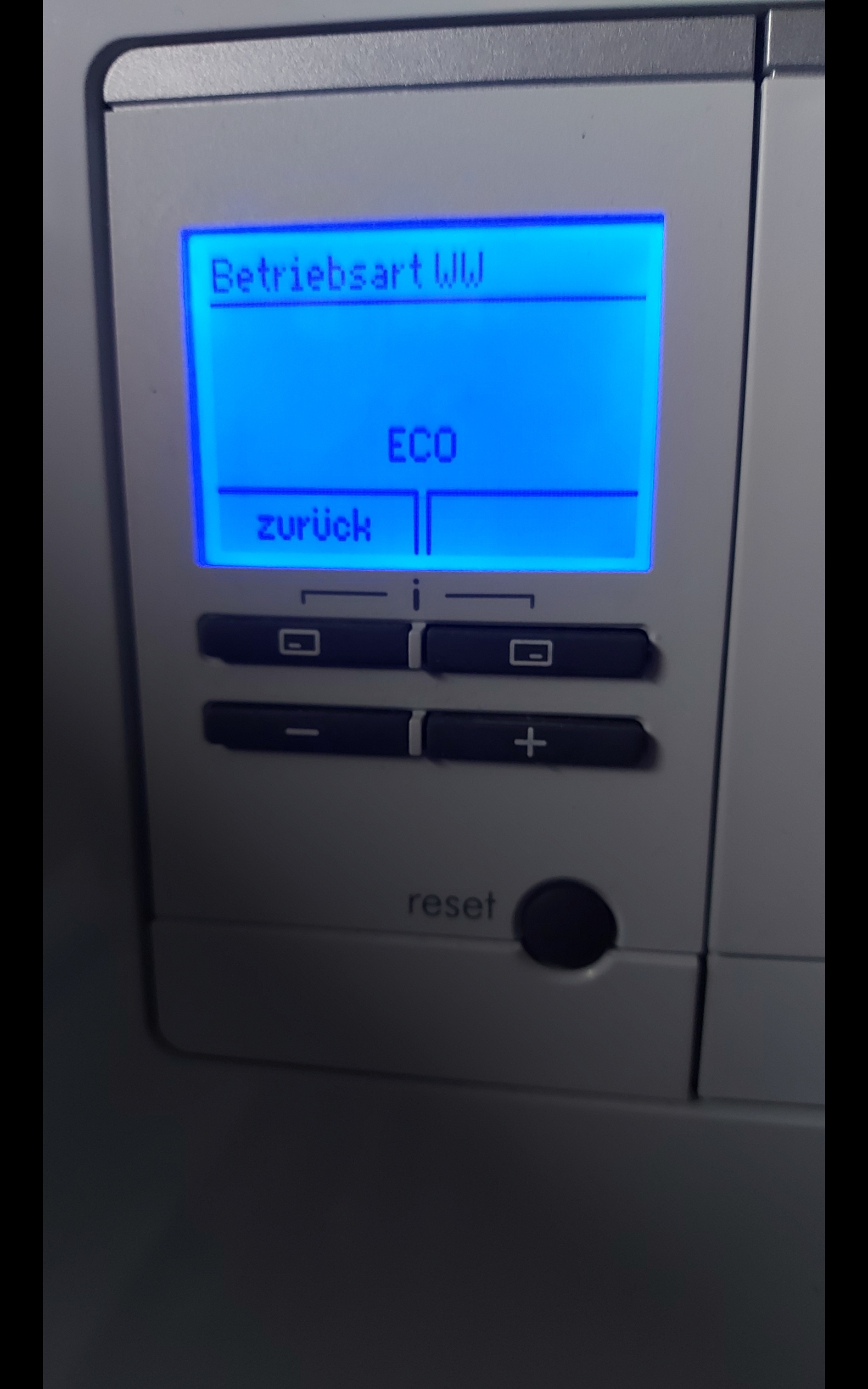

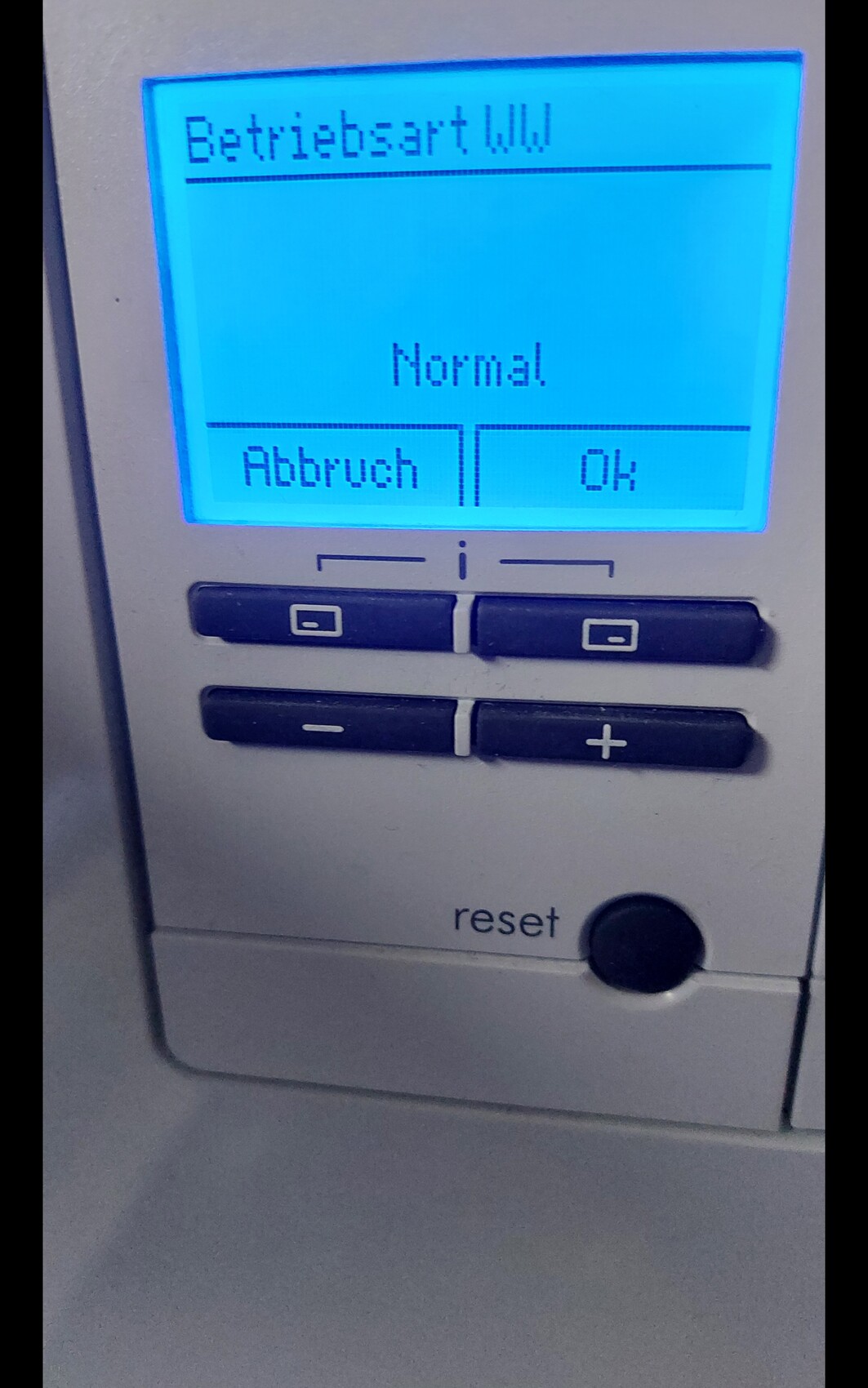

Eine weitere Frage habe ich noch zur "Betriebsart Warmwasser". Dort gibt es am Unitower die Möglichkeiten Eco, Normal und Balance. Bei mir ist Eco aktiv. Und bei euch?
Blau beleuchtetes Display eines Geräts mit ECO, Betriebsart WW und 'zurueck' Knopf.
Blau beleuchtetes Display zeigt Normal mit Abbruch/Ok; darunter Tasten und Reset.
Blaues Display eines Geräts zeigt Balance mit Abbruch- und OK-Buttons; darunter Reset-Taste.
