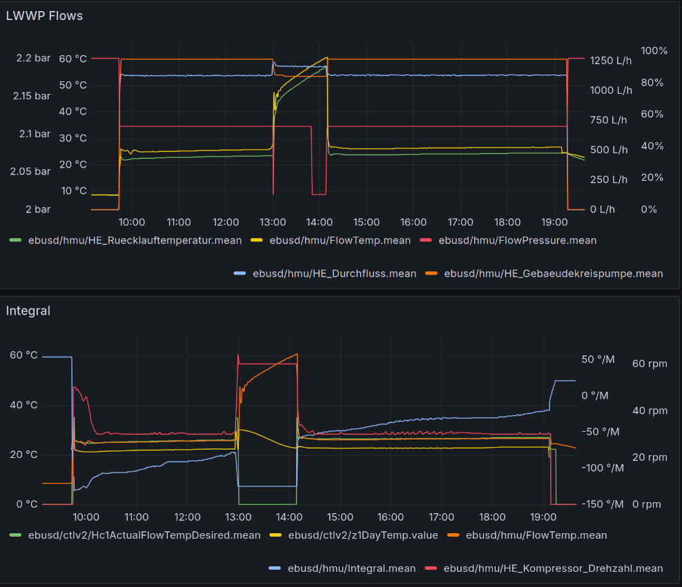

Zum Haus:
Alles Fußbodenheizung+eine Wand im Bad, gut 200m² insgesamt, nach Raumweiserheizlast ausgelegt, ERR aktiv (allerdings möglichst viel offen), KFW40+.
Zur Einstellung:
Vorlauf so niedrig wie möglich, Laufzeit so lange, dass die Temperatur konstant bleibt.
Und versuche hier mal die Umsetzung möglichst knapp zu beschreiben:
Habe mir dazu ein Script geschrieben, dass sich die Wettervorhersage für den nächsten Tag holt.
Anhand dessen wird die nötige Laufzeit berechnet um die Zieltemperatur im Haus zu halten.
Diesr Zeitraum wird dann mit möglichst guter Überdeckung von Außentemperatur/Sonne umgesetzt.
Mit der zentralen Kontrollierte-Wohnraumlüftung messe ich noch die Ablufttemperatur und kann damit die Heizzeiträume automatisiert korrigieren.
Beispielhaft sieht das dann so aus:
Zweites Diagramm mit Messwerten: Temperatur, Druck, Durchfluss und Drehzahl über den Tag.
Der Vorteil davon ist, dass ich aktuell nur genau einen Takt pro Tag brauche (inkl. Warmwasser).
Außerdem läuft die Wärmepumpe permanent im Effizienzmaximum.
Der Nachteil ist, dass es morgens etwas kälter im Haus ist.
Gestern morgen lag die Ablufttemperatur um 7 dann z.B. bei 20,6 Grad und wurde dann über den Tag auf 21,3 aufgeheizt.

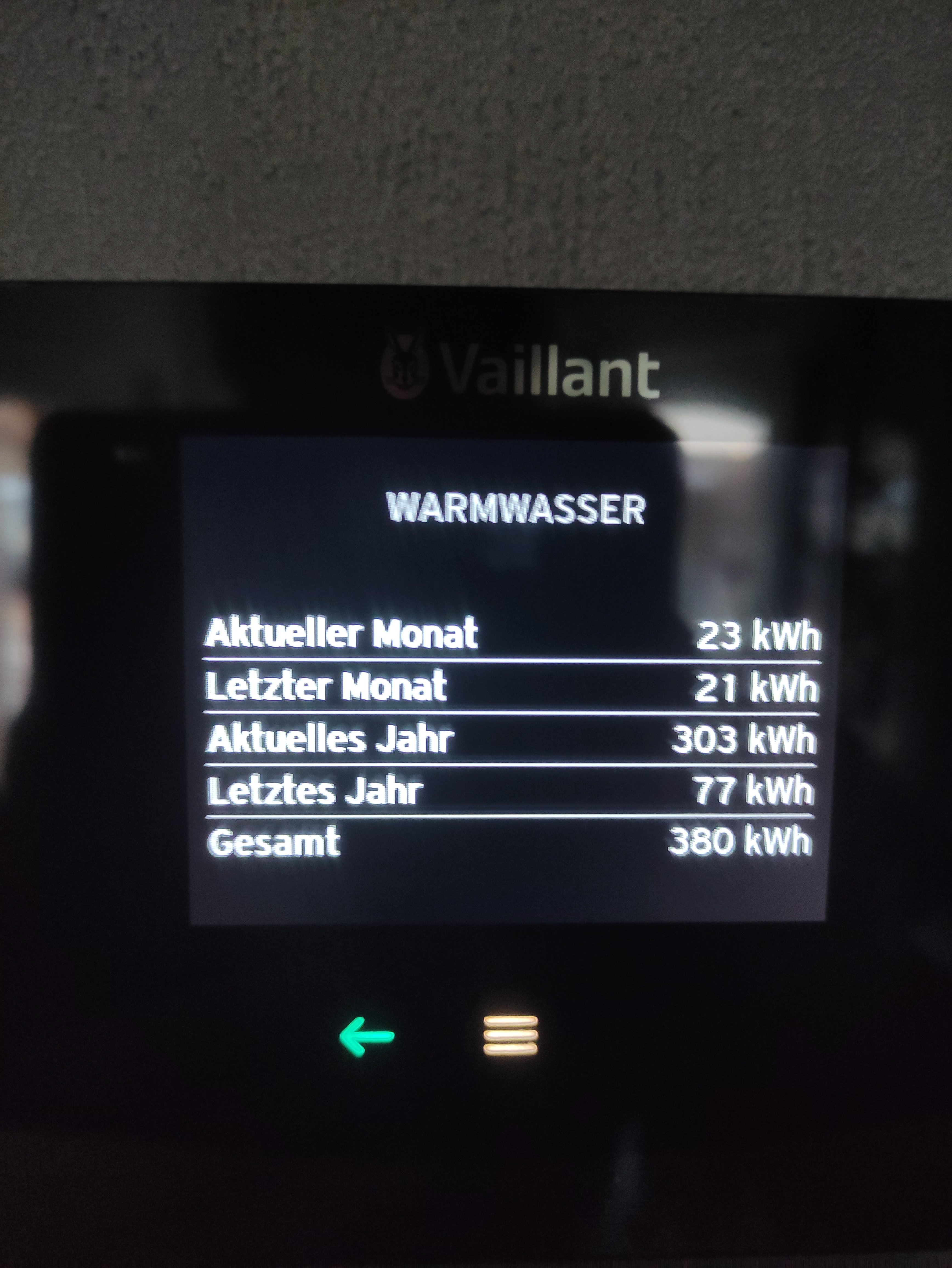

Martin62
Deine Arbeitszahl von 2,9 bei 56 Grad Warmwasser-Temperatur ist sehr gut. Ich erreiche nur 2,8 bei 42 Grad, auch nachmittags im Eco-Modus.
Bin damit aber trotzdem zufrieden, weil ich weniger als 1kwh/Tag für das WW verbrauche.
Habe selber mal nachgeschaut.
23kWh im November für Warmwasser. Die Temperatur ist auf 45°C eingestellt, ebenfalls ein Unitower und im Haushalt leben 2 Personen. Kein Besuch im November gehabt. Werde das die nächsten Tage genauer beobachten ob man das wirklich glauben darf.
Vaillant Display zeigt Warmwasser-Verbrauch: aktueller Monat 23 kWh, Gesamt 380 kWh
Hesse93
At rotormotor
Das ist alles sehr beeindruckend.
Die Frage, ob du Vorlauf Rücklauf Sensoren abgeglichen hast, hätte ich mir sparen können. Deine Vorgehensweise löst ja das Problem, dass die Heizanlage ein träges System ist, im Normalfall die Steuerung aber schnell auf jede Temperaturänderung außen oder auch innen reagiert, was nicht optimal ist. Da ich deine Möglichkeiten nicht habe, überlege ich, ob ich nicht einfach anhand der Wettervorhersage täglich eine konstante Vorlauftemperatur einstelle ist ja leicht möglich mit der Steuerung. Eine halbwegs brauchbare Nachtabsenkung hätte man dann auch. Im Normalfall hat man ja sonst nachts ungünstigerweise eine höhere Vorlauf aufgrund der niedrigeren Außentemperaturen. Noch effektiver wäre es vielleicht, wenn man immer für die nächsten 24 Stunden eine konstante Kompressordrehzahl anstelle einer konstanten Vorlauf Temperatur einstellen könnte?
Martin62
Die Kompressordrehzahl direkt ansteuern wird so nicht funktionieren. Dieser Wert wird von der Vaillant -Steuerung berechnet. Die Regelung reagiert ständig auf Einflüsse die man ja dann selber auch ständig berücksichtigen müsste wie z.B. lüften, enteisen usw. Daher kann man nur über die Kurve der Wunschtemperatur und der Laufzeit Einfluss nehmen. Eins habe ich ja inzwischen gelernt, dass lange Laufzeiten viel effektiver sind als ständiges aufheizen. Wenn man dann noch ein Kompromiss zu den Takten findet, läuft die Regelung von Vaillant eigentlich ganz gut.
