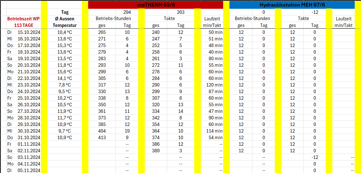

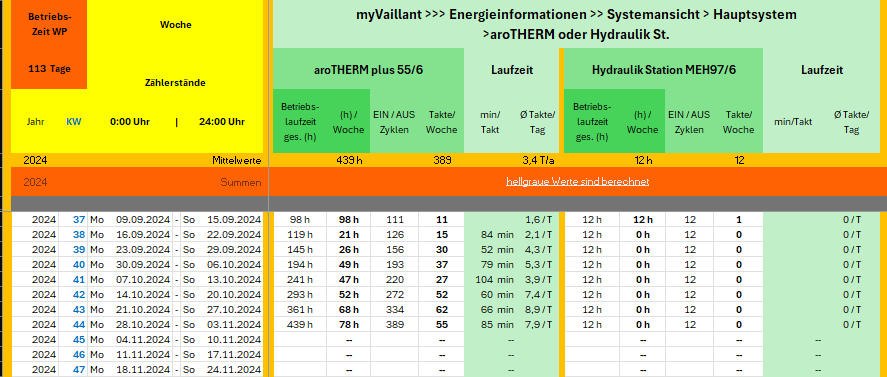

Ich schreibe mir auch die Takte jeden Tag und Woche auf:
Außentemperatur, Betriebsstunden und Laufzeiten zweier Heizsysteme (aroTHERM 55/6, MEH 97/6) Okt/2024
Vaillant Energiestatistik-Dashboard: Betriebszeiten, Zählerstände, Taktwerte (aroTHERM & Hydraulik).
Ich glaube ich gehe mit meinen Takten in die richtige Richtung.

In deinen Tageswerten sieht man viele Takte wenn sie durchheizt und die Temperatur über 10 Grad aber unter der Abschaltgrenze ist. Wenn sie 24h laufen kann, muss sie praktisch takten, die Heizleistung ist dann halt zu gross. Oberhalb 14 Grad schaltet sie temporär aussentemperaturgesteuert ab. Unterhalb 10 Grad wird die Laufzeit wieder besser, weil die minimale Leistung besser zum Bedarf passt. Oberhalb 10 Grad wäre eine Heizpause in der Nacht vielleicht auch hilfreich. Die Raumtemperatur sinkt halt, ja, aber wenn das nicht zu viel ist oder die Wärmepumpe am Morgen früh genug startet bekommt die Familie das vielleicht gar nicht mit. Ist wohl eine Abwägung von Komfort vs. Lebensdauer, irgendwas ist immer.

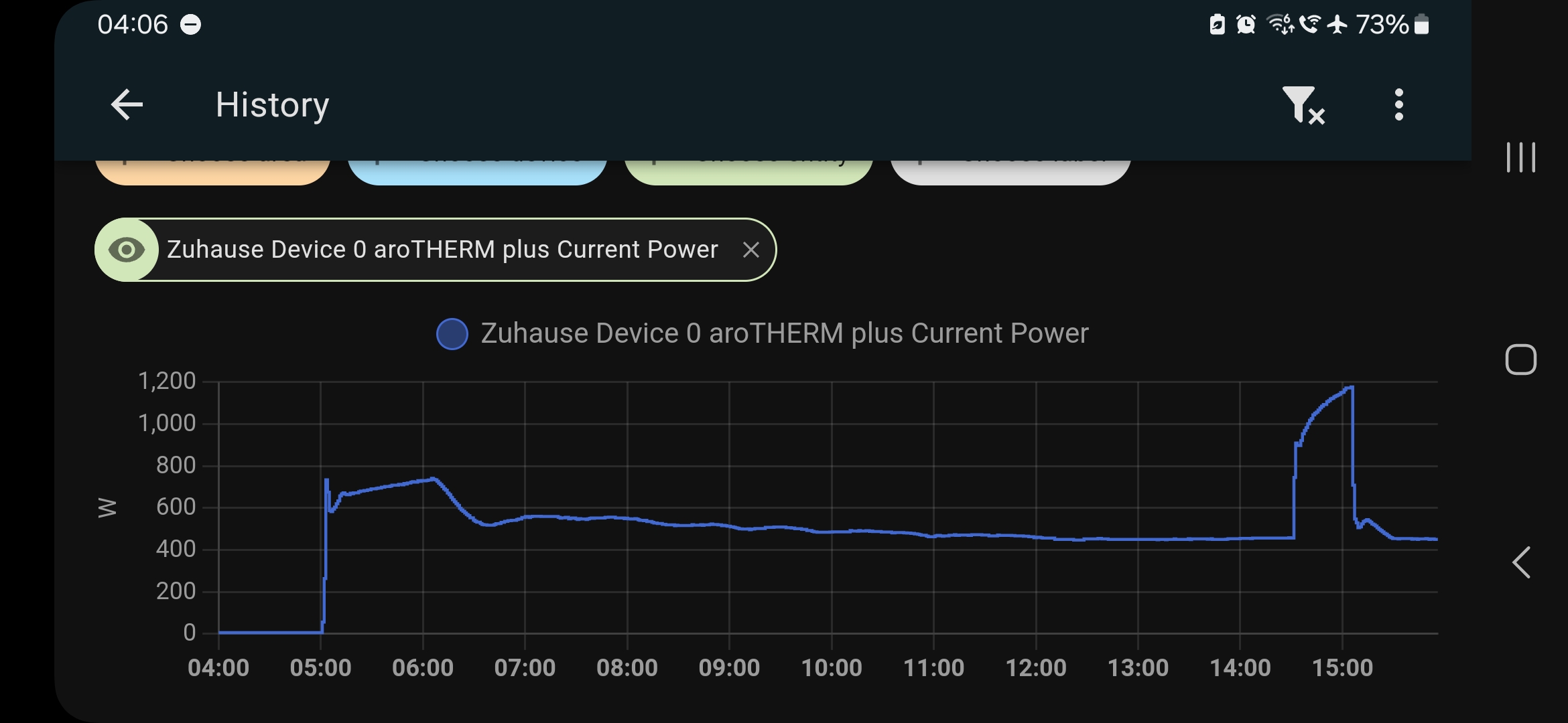

Ja, wenn das Haus bei durchnittlich 10 Grad z B nur 1kW braucht, ist die minimale Leistung von 2kW halt zu viel, deshalb ist die Nachtabschaltung fürs Takten schon mal positiv. Das EI baut sich gut auf und das geht beim Anlaufen der Wärmepumpe sogar noch weiter, bis der Vorlauf den Sollwert erreicht (bei uns gestern 1h20) und dann anfangen kann es abzubauen.
Die minimale Leistung stellt sich aber erst nach einer gewissen Zeit ein. Wenn dann das EI schon größtenteils abgebaut ist bevor sie runtergeregelt hat, wird die Laufzeit eben kürzer. Hier ein Bild vom Leistungsverlauf *mit* Flüsterbetrieb. Da dauert es schon über 1h bis sie überhaupt anfängt runterzuregeln und auf ein halbwegs niedriges Niveau kommt. Und dann weitere 4h bis sie Minimalleistung erreicht.
Smartphone-Screenshot einer Haustechnik-App mit Leistungsdiagramm eines aroTHERM-Geräts
Für das Gleichgewicht ist aber neben minimaler Erzeugerleistung auch maximale Abgabeleistung hilfreich. Für unser Haus funktionieren die HK erst bei maximalem Durchfluss in Kombination mit einer gewissen Vorlauftemperatur gut genug, um die erzeugte Leistung abzugeben. Der Parameter mindestvorlauf ist dafür m E sehr praktikabel, weil er die Heizkurve nur unten anhebt. Bei nur 30 Grad Vorlauf geht von unseren Heizkörpern nicht genug weg, obwohl wir fast nur 33er mit großen Abmessungen (4 davon mit Lüftern) haben.
