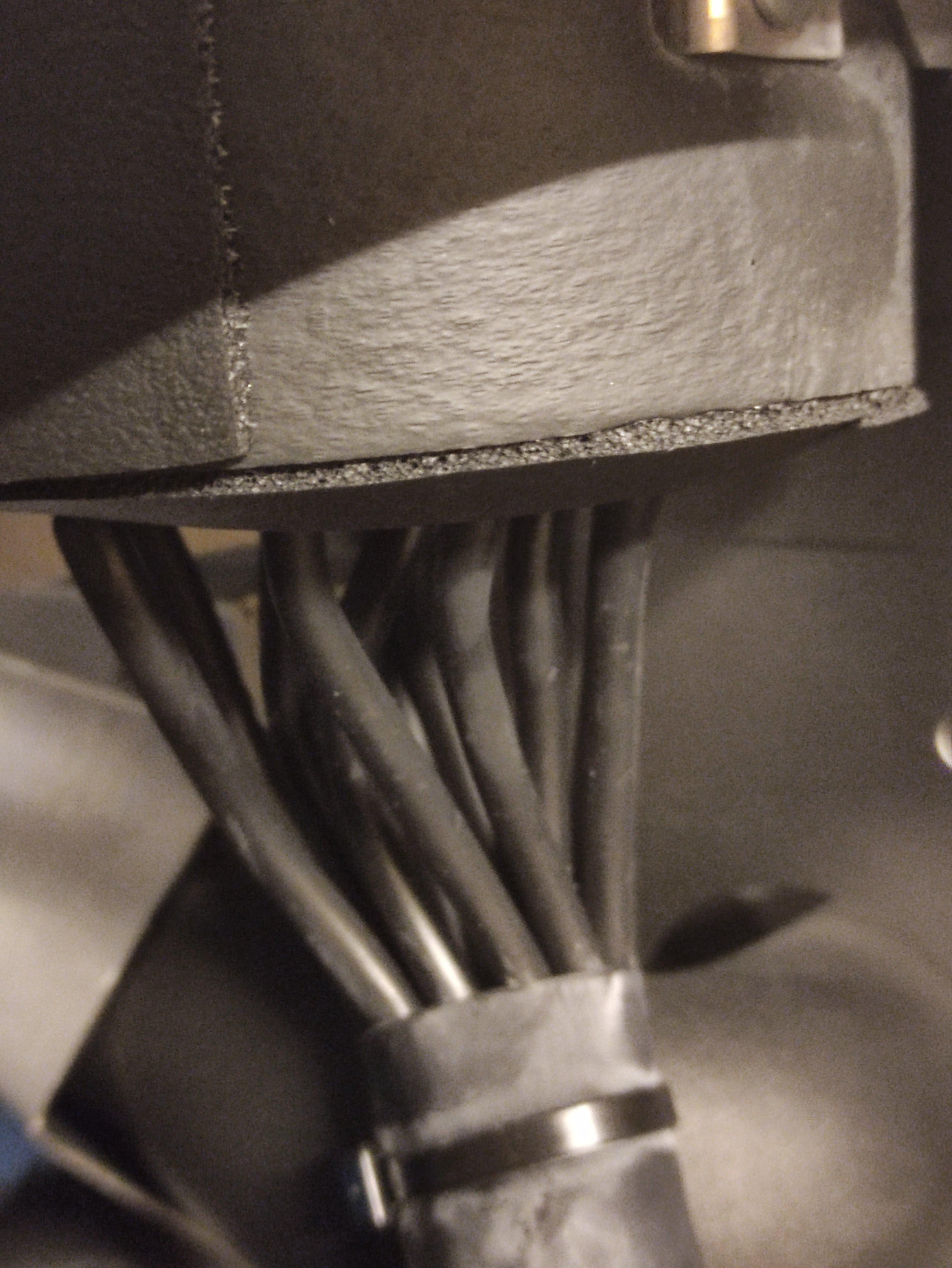

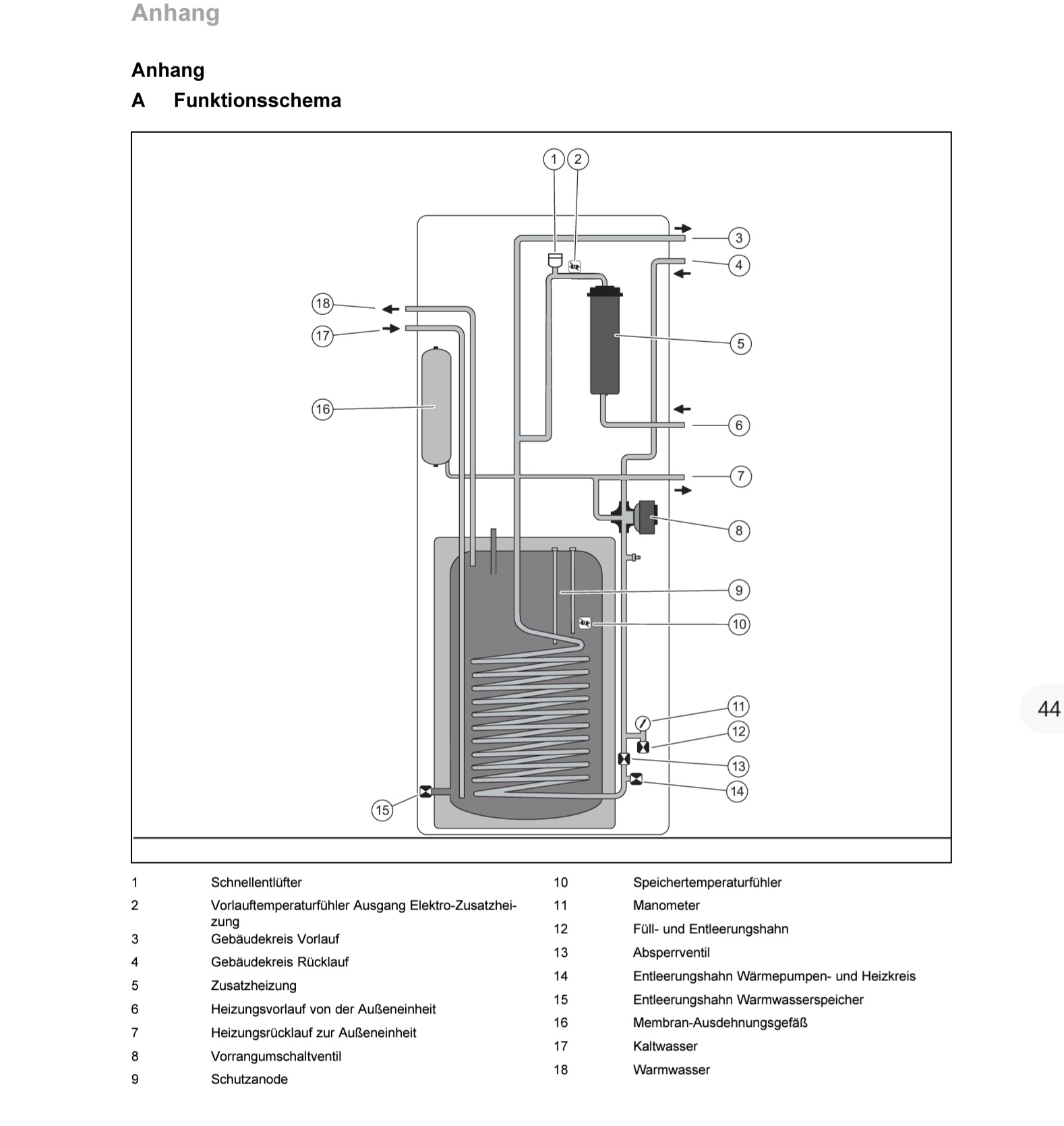

Das stimmt natürlich, dass es nur ein Heizsystem gibt. Ich hatte auch nur versucht meine Mehrzahl von Heizstab zu erklären. Besser wäre gewesen ich hätte Zusatzheizung geschrieben.
Richtig ist auch, dass mehr als 3 Stäbe verbaut sind. Es müssten insgesamt 12 sein, wenn ich mich nicht verzählt habe. Von der Platine gehen 6 Leitungen ab und es sind 6 Relais verbaut. So können 6 Gruppen geschaltet werden.
Irgendwie komme ich mit deiner Erklärung nicht weiter. Wie kommst du jetzt auf 12 Stäbe für die eine Zusatzheizung? Hast du davon Bilder? Wir reden doch hier um die Nummer 5 auf dem folgenden Bild?

Da muss man den Unitower aufschrauben dann sieht man 12 Leitungen die in die Zusatzheizung reingehen. Irgendwo in der Zuleitung muss da noch was geklemmt sein, da ja von der Platine nur 6 weggehen. Dazu kommt dann noch N und Schutz. Wie Vaillant das jetzt verschaltet bei 230V oder 400V müsste ich dann mal messen. Kann auch sein, dass da nur 6 Heitzstäbe verbaut sind und beide Seiten rausgeführt sind. Wie auch immer, es sind mehr wie ein Stab. Hier mal ein Bild von der Zusatzheizung.
