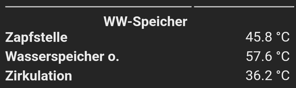

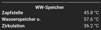

  • Ist die Temperatur von heute Morgen am Vaillant warm Wassersensor vom Wasserspeicher der ca. 30cm über dem Fußboden sitzt (Sunex 300L Speicher)
  • Anhang anzeigen 87828

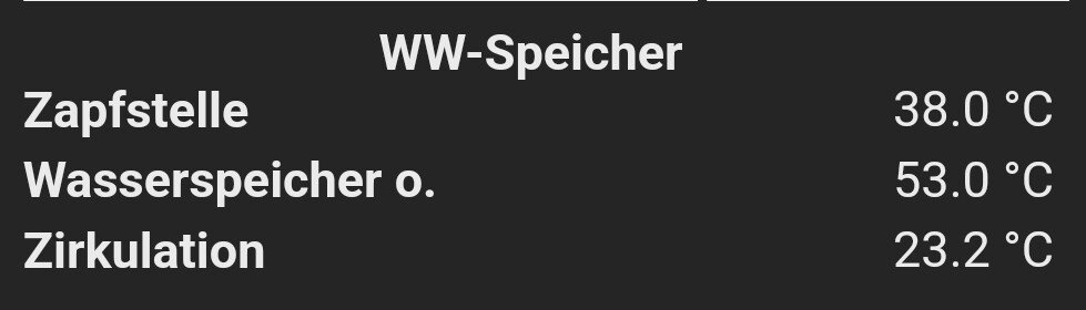

  • Ist die ca. Temperatur oben gemessen (ds18b20 mit Tasmota) 53°C, aktuell also ausreichend warm.
  • Direkt nach WW Bereitung ist die Temp unten ca.bei 49°C
Ok, das verstehe ich jetzt gerade mal nicht so ganz:
- im von Dir vorher verlinkten Bild war die Warmwassertemperatur mit 48°C definiert - das ist die eingestellte Maximaltemperatur, ok
- die Hysterese definiert, ab wie viel Grad UNTER dieser Temperatur nachgeheizt wird - auch ok
Wie kommt es dann, dass Dein Speicher 53°C hat? Das mit den 49°C passt ja... bei 1°C Abweichung sind wir ja noch innerhalb der Schwingungsgrenzen...

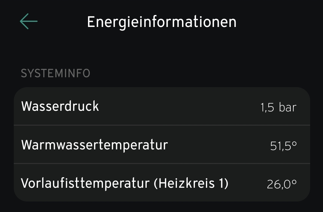

Hallo @Jesse Custer
Ich gehe mal davon aus dass die Hysterese auch nach oben geht.
Also heute Morgen hat meine Photovoltaik Überschuss, schickte ein Signal an die Wärmepumpe mache WW schnell.
Ergebnis Screenshot von jetzt
Energieinformationen: Wasserdruck 1,5 bar; Warmwassertemperatur 51,5°; Vorlauftemperatur 26,0°.
Die 51,5°C ist ja der Sensor von Vaillant der im Speicher ziemlich unten eingebaut ist. Dort schon 51 °C dann sind es oben noch mehr
WW-Speicher: Zapfstelle, Wasserspeicher o., Zirkulation mit Temperaturwerten
Laut den Parametern von Vaillant kann bei Photovoltaik Überschuss keine Überhöhung eingestellt werden, also unten soll 48°C ist oben > 50°C und das reicht bei 2 Personen vollkommen aus.
Die eigentliche WW Bereitung wäre erst heute Mittag gewesen ab 13:00 Uhr bis 15:00 Uhr, solange 2h braucht die Wärmepumpe aber nicht.

Ok, die Infos haben mir natürlich gefehlt.
Bei WW schnell läuft der Karren so lange, wie das Signal ansteht - da werden die Parameter also ignoriert.
So sind die Werte dann aber auch verständlich...
