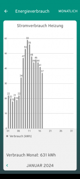

in 3 Wochen wird bei uns die Arotherm Plus 55/6 inkl. Kühlfunktion installiert.
Ich würde gerne später den Stromverbrauch und die Wärmemenge messen können.
Ich bin bisher davon ausgegangen, dass die Arotherm einen Stromverbrauchszähler und Wärmemengenzähler integriert hat.
Nun habe ich jedoch gelesen, dass jemand von seinem Heizungsbauer zusätzlich zur Arotherm explizit der Einbau eines Wärmemengenzählers (COMFORT Kompaktwärmezähler Typ Integral PRO Qp2,5) empfohlen wird und bin verunsichert.
Muss/Sollte ich Wärmemengen- und Stromzähler extern vorsehen oder bekomme ich diese Informationen zuverlässig von der Wärmepumpe?
Bei mir in der Multimatic App werden der Stromverbrauch und der Umweltverträgliche angezeigt.
( Mit einigen Stunden Verzögerung, als einigermaßen übersichtliches Diagramm)
Am Display der Hydraulikstation werden schnell zu finden nur Numerische Werte angezeigt, (die weichen ca. 10% von denen in der App ab.)
Meiner Kenntnis nach reicht das aber für die Beweisführung gegenüber den Behörden (Bafa usw.)

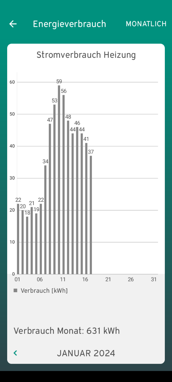

Anbei ein Screenshot für dich.
Gruß Hardy
Balkendiagramm: Stromverbrauch Heizung, Januar 2024, Monatsverbrauch 631 kWh.

Die Wärmeleistung wird nach der Formel Durchfluss x Delta t Vorlauf/Rücklauf x spez. Wärmeenergie Wasser berechnet. Habe das mit den angezeigten Werten mehrmals nachgerechnet und es stimmt exakt. Wärmeenergie dann Leistung x Zeit. Sollte aber einer der Sensoren für Temperatur oder Durchfluss ungenau sein, dann passt es halt ned. Extra Strom- oder Energiemesser halte ich für übertrieben. 99% aller Optimierungen kann man mit Bordmitteln validieren. Ob der COP oder sonst was jetzt paar Prozent daneben liegt, ist mir eigentlich egal, solange ich relativ vergleichen kann.

Mir kommt es auch nicht auf 100% exakte Werte an. Gut wäre eben, wenn der interne Zähler in etwa immer gleich "weit" daneben liegt und nicht komplett aus dem Rahmen fällt. Ich muss den Behörden nichts nachweisen aber würde das gerne zur Optimierung der Wärmepumpe nutzen.
@Hardy1962 Würdest du sagen, dass die Werte in der App genauer sind? Weißt du, ob man diese über eine API oder ebusd abgreifen kann?
