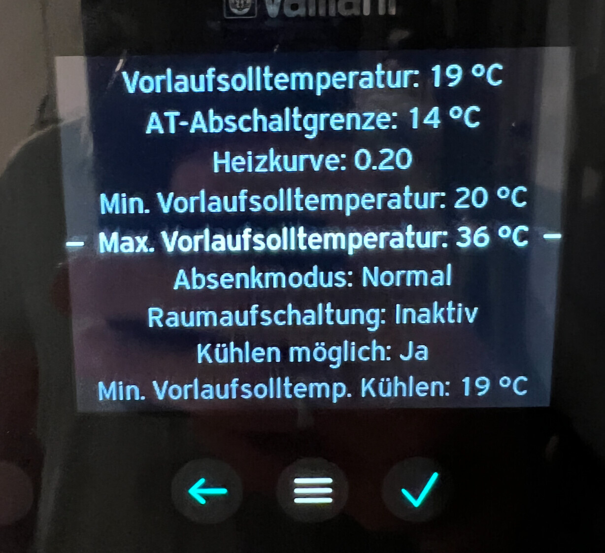

Kannst du sagen was er alles eingestellt hat? Widerstand rein und dann 1-2 Häkchen setzen oder war das mehr?
Widerstand rein und im SensoComfort im Fachhandwerkermenü auf "Ja". Ob er in der Hydraulikstation etwas getan hat, bin ich mir nicht sicher.
So richtig habe ich die Regelung der Arotherm im Kühlbetrieb noch nicht verstanden.
Vaillant Display zeigt eBUS-Komponenten mit Heiz- und Kühlstatus sowie Außentemperaturwerte.
Thermostatdisplay zeigt Vorlaufsolltemperatur, Heizkurve und Moduseinstellungen auf Deutsch
Erste Frage: welche 24h Durchschnittstemperatur für das Kühlen habt ihr als Schwellenwert eingestellt?
Zweite Frage: ich kann bislang keine "Kühlkurve" erkennen. Vorlauf-Soll ist immer auf 19°C bislang. Kann es sein, dass Vaillant nicht die aktuell gemessene Temperatur für die Kühlkurve anzieht, sondern die über 24h gemittelte Temperatur?
Bei Soll-Kühltemperatur von 22°C hätte ich bei 18°C Außentemperatur jetzt erwartet, dass die Vorlauf-Soll nicht mehr auf 19°C steht?

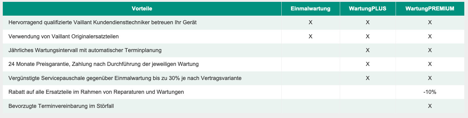

Hast du nochmal nachgesehen welchen Tarif du gewáhlt hast und was dort enthalten ist?
Grüße dich!
Sorry für die ausgebliebene Rückmeldung.
Ja, ich hatte damals letztlich die "Premium" gewählt, warum genau weiß ich es leider nicht mehr :)
Soweit ich mich richtig erinnere, war der Preisunterschied zu den beiden anderen Tarifen nur marginal, so dass mir die Entscheidung für "Premium" nicht so schwer gefallen war. Kostentechnisch sind wir mit 265 EUR dabei gewesen.
Was enthalten ist, findest du grob in der Übersicht, Details auf deren Seite. Such mal nach "vaillant wartung premium"
Ich beantworte meine Frage mal selbst: Ich komme von 15°C 24h Durchschnittstemperatur für Kühlen auf nun 19°C. Ich überlege sogar, ob ich auf 20°C gehe. Der Temperaturfühler sitzt an der Nordwand - wird aber abends noch angestrahlt. Anscheinend heizt sich der Klinker dann so auf, dass er auch jetzt noch weiterkühlt.
Da muss ich mich mal an sinnvolle Werte herantasten, aber vermutlich erst nächstes Jahr.
Diesen Winter steht mir vermutlich ein weiterer Thermischer Abgleich ins Haus, da der Heizungsbauer bei der Wartung ein stärkeres Überstromventil einbaut. Zurzeit sind 300mbar installiert - wir gehen auf 600mbar. Zurzeit geht auch bei 300mbar immer Wasser direkt in den Rücklaufpuffer.
Ohne möchte er nicht, wegen Hydraulikschema, Gewährleistung etc.

ich habe vor zwei Tagen nun auch den Kodierstecker fürs Kühlen bekommen.
Eventuell werde ich diesen mal nächste Woche einbauen.... die Aktivierung erfolgt dann im Fachbetriebs-Menü ?
