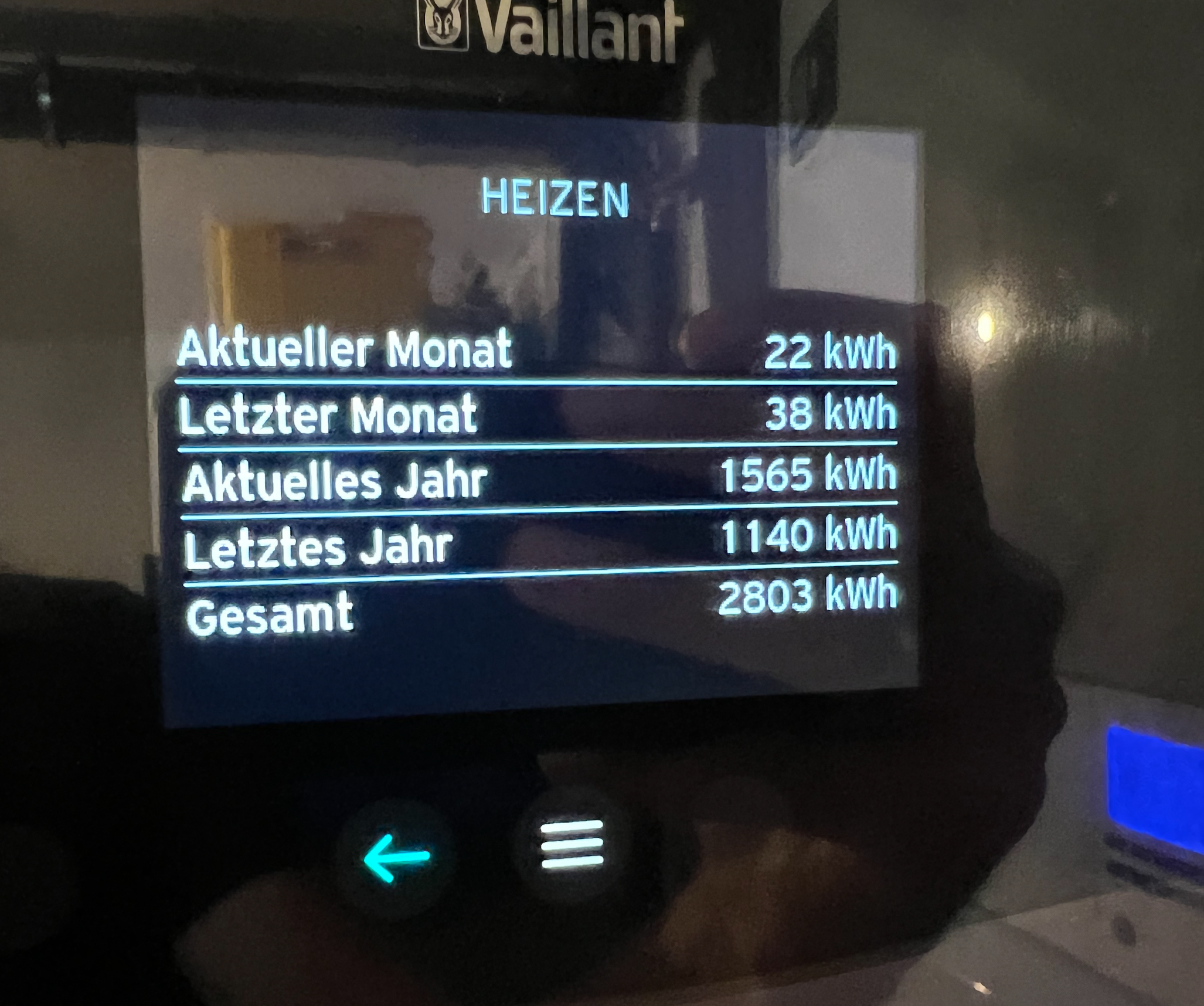

Bezüglich meiner Verbrauchswerte tracke ich übrigens alles manuell mit dem Ablesen aus dem sonsoCOMFORT VRC 720. Erst heute ist mir aufgefallen, dass der Stromverbrauch der Kontrollierte-Wohnraumlüftung anscheinend von Vaillant in den Energiebedarf Heizen hinzuaddiert wird. Ich hänge jetzt mal ein Strommessgerät vor die Kontrollierte-Wohnraumlüftung und checke die Werte grob gegen, bevor die Heizsaison wieder beginnt.
Heizungsdisplay mit Verbrauchszahlen: aktueller Monat 22 kWh, Gesamt 2803 kWh
Ich hatte nämlich immer den Gesamt COP der Anlage Warmwasser/Heizen überschlägig aus den angezeigten Werten errechnet und war verwundert, wie viel schlechter die Anlage ab Anschließen an den bus und im im Sommer wurde. Juli und August war der COP nämlich nur noch knapp über 1 und das hätte mich doch gewundert.
Habe ich gerade mal bei mir überprüft.
Scheint bei mir genau so zu sein!
Habe meine Luft-Wasser-Wärmepumpe und Kontrollierte-Wohnraumlüftung jweils an einer messbaren Steckdose.
Die Luft-Wasser-Wärmepumpe zieht permanent 11W(obwohl heizen aktuell dauerhaft auf aus) und die Lüftung 80-90W.
Beides leider sehr hohre Werte.
Der Energiebedarf heizen wurde für letzten Monat mit knapp 60kWh angegeben, was sehr gut zu den 80-90W der Kontrollierte-Wohnraumlüftung passt.
Kannst du damit Ermitteln, ob im Heizenergiebedarf die Heizungspumpe enthalten ist, oder ob der Energiezähler nur den für den Kompressor (und Kontrollierte-Wohnraumlüftung) benötigten Strom zählt und Pumpenstrom ausblendet?
Im Vergleich zu einer Gasheizung (welche auch eine Pumpe hat) würde man sich sonst schlecht rechnen wenn man nur die kWh vergleicht. Ich sehe nämlich starke saisonale Schwankungen im Haushaltsstrom bei mir, was darauf hindeuten könnte, dass Vaillant nur die Kompressor-Energie berechnet?

Die Arotherm Plus hat leider nur einen Anschluss.
Daher kann ich nur den Gesamtverbrauch erfassen.
Also nicht getrennt was Pumpe, Display, Kompressor oder Gebläse verbrauchen, obwohl mich das sehr interessieren würde.
Ich kann aber sicherlich in der Heizsaison vergleichen wie sich die internen Energiezähler zu meiner externen Messung verhalten.
Der Stromverbrauch auf dem externen Stromzähler (komplette Wärmepumpe) ist etwa 10% höher gegenüber den Werten Display Wärmepumpe oder Regler.
