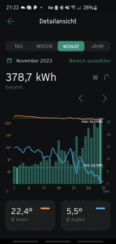

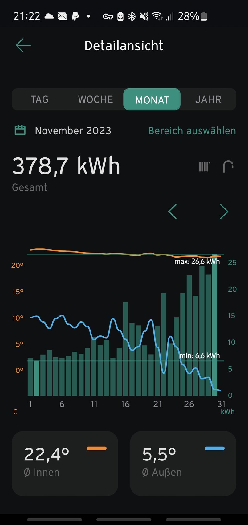

lauten. Die Klammern sind wichtig. Ansonsten @mickey2306 : für mich passt der Verbrauch, sprich wäre das, was ich mit Deinem Haus erwarten würde. @Westfale0101 ich reiche unseren genauen Monatswert im Dezember entsprechend nach - wir haben eine ungedämmte Doppelhaushälfte aus 1997, schlichte 36er Mauern mit Doppelverglasung und Heizkörpern, aber die App erst seit letzter Woche...
