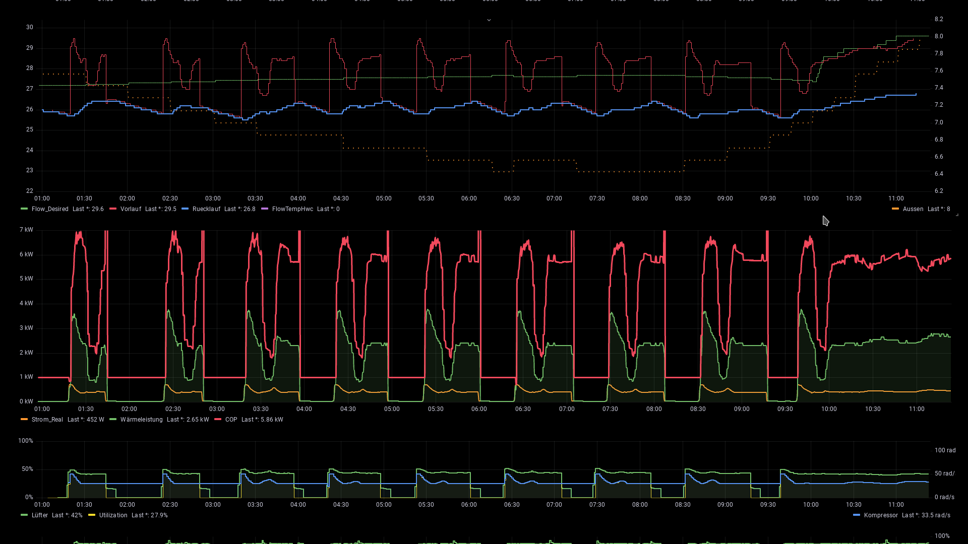

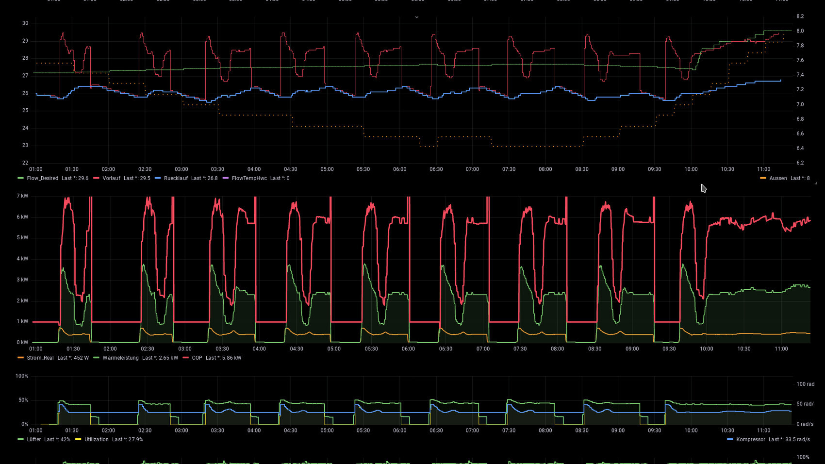

Hier noch mal eine Verdeutlichung, wie "schädlich" das Takten für die Effizienz ist. Gut ein drittel der Zeit des Taktes ist der COP extrem schlecht. Ab ca. 9:45 habe ich dann mein Script aktiviert.
Mehrteilige Dashboard-Grafik mit Zeitreihen zu Flow, Temperatur, Strom und COP.

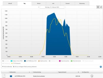

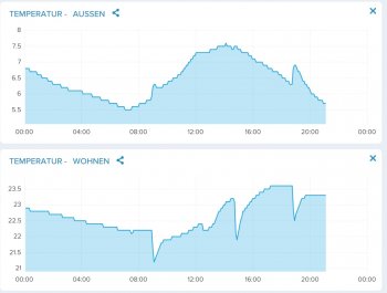

Ich fahre schon lange nur mit einem Takt am Tage.
Heute 31,6 kWh Wärme Heizen und Warmwasser und 6 kWh Strom ergibt AZ 5,25. Von den 6 kWh Strom wurde 67% durch Photovoltaikanlage erzeugt.
Im Februar bisher 101 kWh Strom, davon 74% mit Photovoltaik-Strom.
Temperaturen immer 22 bis 23°.
Tages-Verbrauchsdiagramm: Gelbe PV-Erzeugung, blaue Fläche Gesamtverbrauch von 00:00–23:59.
Zweigrafik: Außen- und Innen-Temperatur im Tagesverlauf; Außen ca. 6–8°C, Innen ca. 21–24°C

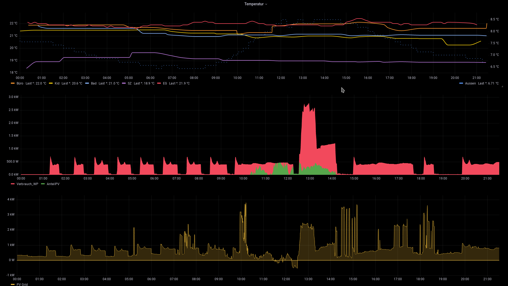

Übrigens, die Grafik zum Photovoltaik-Anteil zeigt hier sehr gut, dass der Photovoltaik-Anteil von SMA "schön" gerechnet wird. Die 67% würden ja nur stimmen, wenn du sonst keinerlei Verbraucher hast. Warum wird bei dir keine Grundlast angezeigt? Bei eine Grundlast von sagen wir mal 350-450 plus Geräte wie Herd usw. sinkt der Photovoltaik-Anteil deutlich.
Ich habe bei mir das so gelöst, dass ich nur den Anteil rechne, den ich sonst ohne Wärmepumpe einspeisen würde, so sieht mein Tag heute aus (ähnlicher Photovoltaik-Ertrag):
Diagramm mit Temperaturlinien verschiedener Räume, Energieverbrauch und PV-Grid-Verlauf über den Tag.

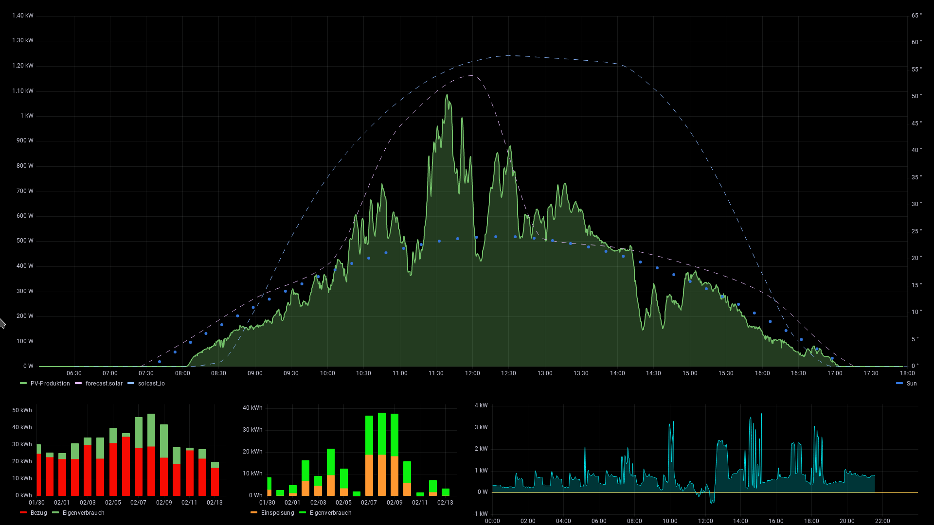

Deine Kurve sieht sehr ähnlich zu meiner aus, auch 10kWp? :)
Dunkles Dashboard zeigt PV-Produktion als grüne Fläche mit Vorhersagekurve und Balkendiagrammen.
