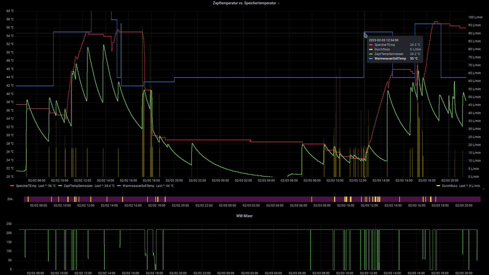

Im Winter kann es schon mal sein, dass das Leitungswasser sehr kalt ist. Und das läuft ja von unten nach in den Speicher.
Wenn dort unten der Sensor ist, misst man ja die Temperatur des Leituntswasser.

Ah, spannend. Ich habe ja eine Frischwasserstation, die scheint ja dann doch effektiver zu sein als gedacht. Ich habe mal auf die schnelle nach einem Tag gesucht, wo wir den Warmwasser SPeicher so richtig leer gelutscht haben... Habe erst mal nur das hier gefunden, habe aber den Sensor am Warmwasser-Ausgang erst seit ein paar Tagen:

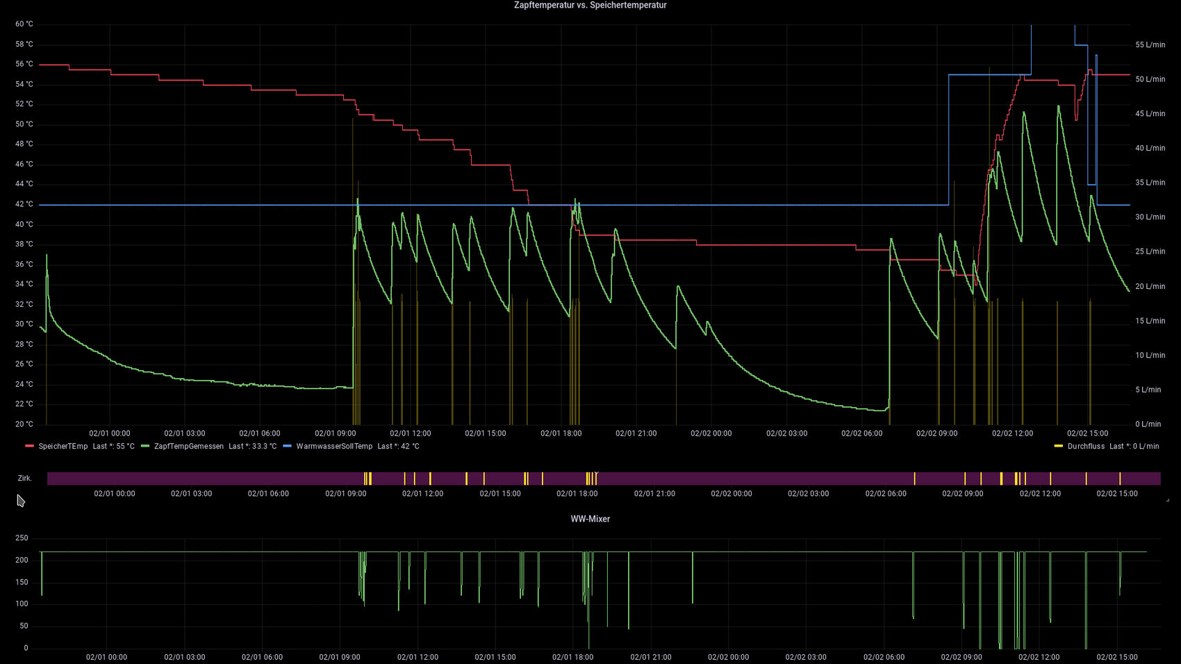

Ich sehe gerade, bis runter auf 24,5 Grad Speicher-Temp habe ich es auch schon einmal geschafft... Tiefer geht es aber irgendwie nicht. Aber ich werde an einem schönen Sonnentag (Photovoltaik) mal einen Test machen, wie stark der runter geht wenn weiterhin Wasser gezapft wird. Aber eigentlich würde dann auch niemand mehr bei der Temp duschen. Aber es kann durchaus vorkommen, dass nach einem Wannen/Dusch Marathon dann noch einiges über die Circul. und Waschbecken über die Stunden weg geht bis zur nächsten Aufladung.
