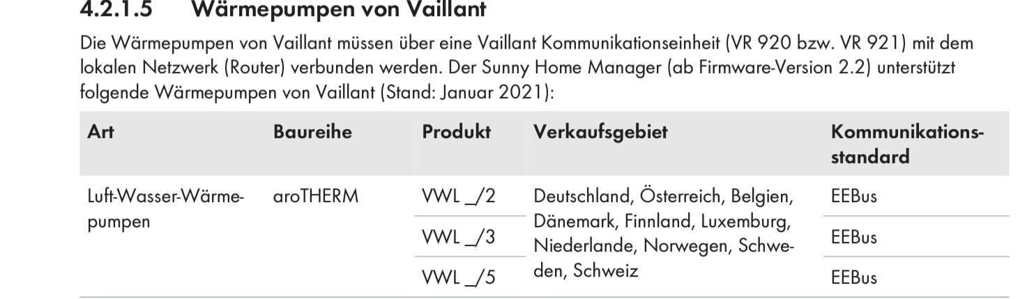

Guten Morgen,
ich habe jetzt auch das Internetmodul. Wie verbinde ich das mit dem SHM 2.0? Erkennt er das im WLan oder muss ich irgendwie ein Ebus-Kabel ziehen? Danke!
LG Fred
Mein VR921 ist mittels EEBUS-Kabel (2 adrig) nur an der Station D verbunden. Die Station D ist notwendig für die Kommunikation mit der Regler 720f und hat etwa die gleiche Größe wie VR921. Beide Geräte hängen nebeneinander an der Wand hinter der Wärmepumpe.
