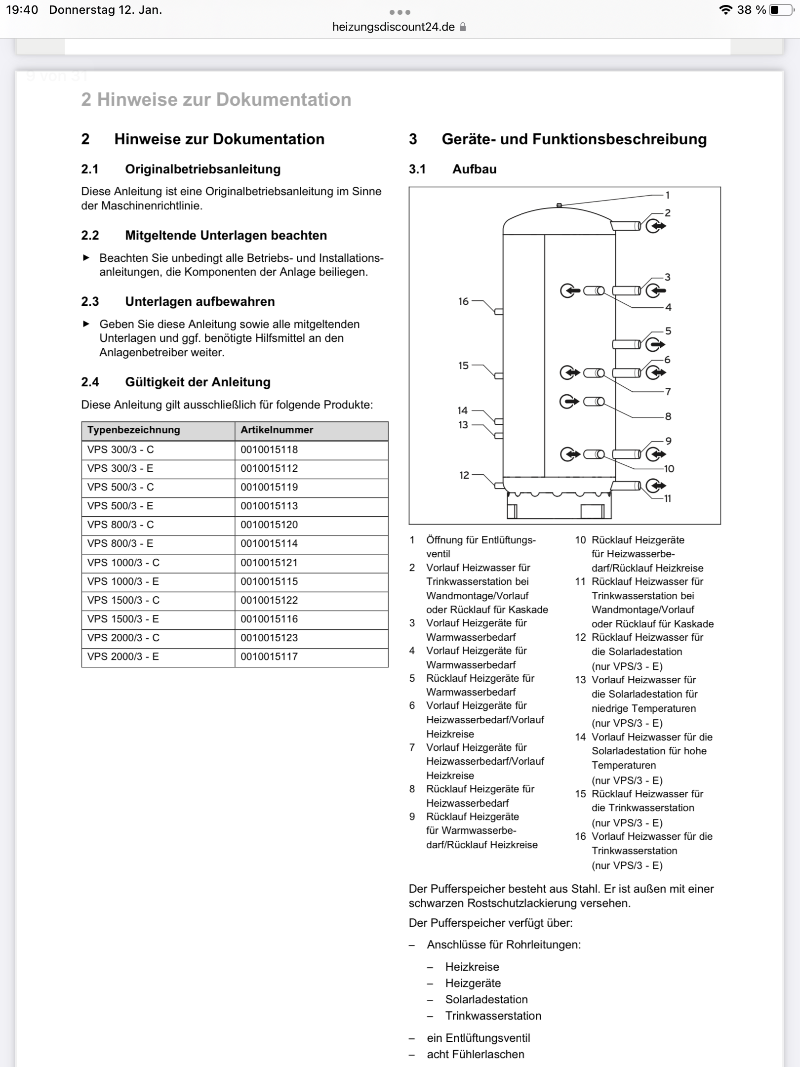

Habe gerade einmal in die Installationsanleitung des Speichers geschaut. Ganz oben sollte der Anschluss nicht sein. Positionen 3 oder 4 sind wohl vorgesehen.
Technische Zeichnung eines Pufferspeichers mit Nummern 1–16 und Anschlüssen.

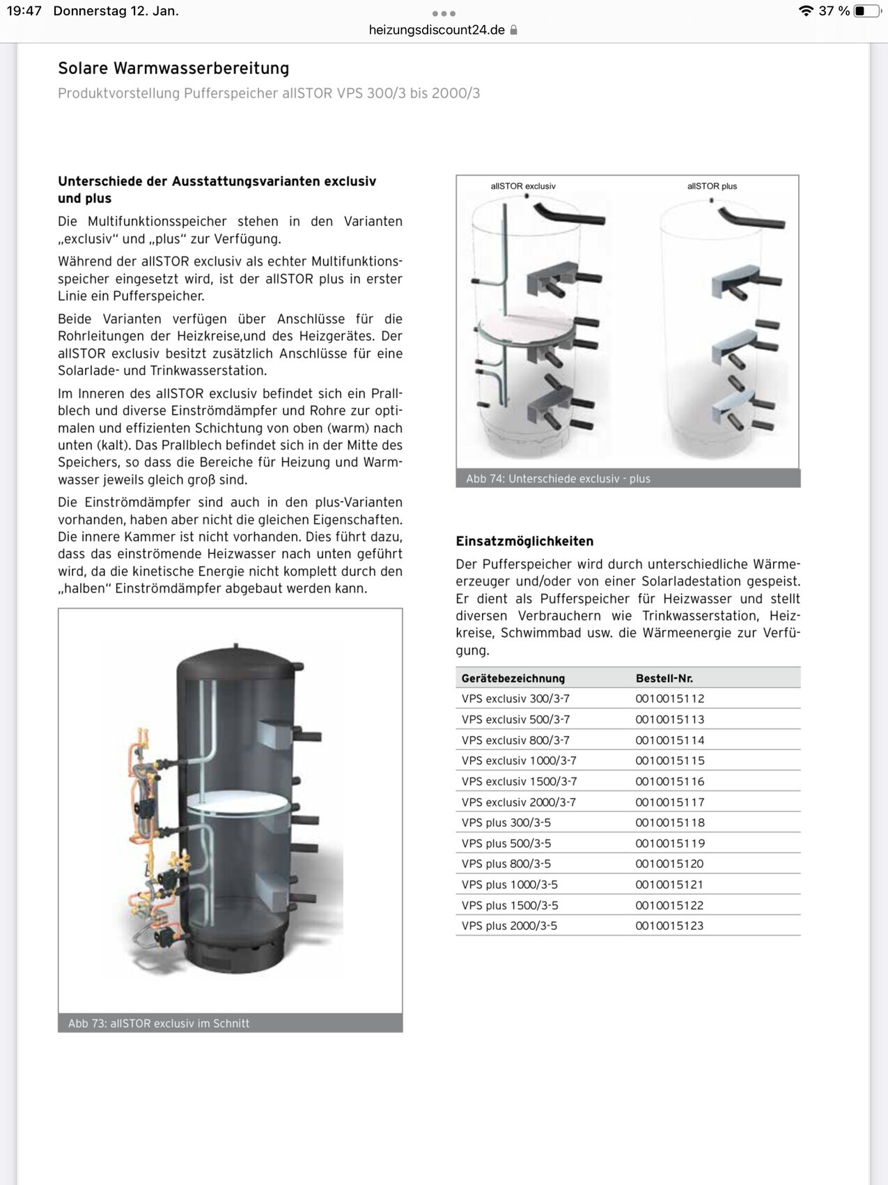

Und hier noch ein Foto aus den Planungsunterlagen, dass den inneren Aufbau des Speichers zeigt. Hier sieht man auch, dass die Anschlüsse 3 und 4 korrekt sind, denn mit den weiter unten gelegenen würdest du unter dem Trennblech laden. Der oberste Anschluss macht ebenfalls keinen Sinn, denn du zerstörst die Schichtung und dort gibt es auch keine Beruhigung des Einlaufs.
Schnittdarstellung eines allSTAR exclusive Warmwasserspeicher mit internen Röhren und Anschlüssen.

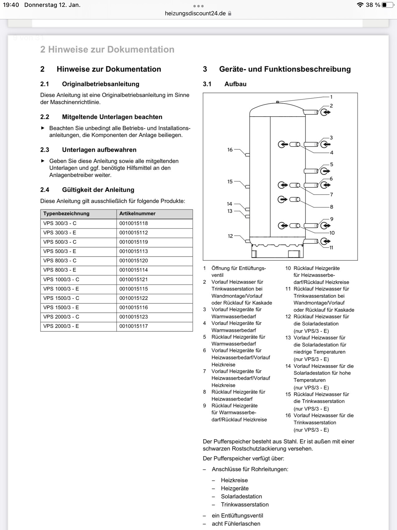

Es gibt doch für jede Installation ein individuelles Anlagenschema von Vaillant. Ich habe das vom Installateur erhalten. Dort ist auch die Position des Fühlers gekennzeichnet. Bei mir ist es z.B. die dritte Fühler-Position von oben.
