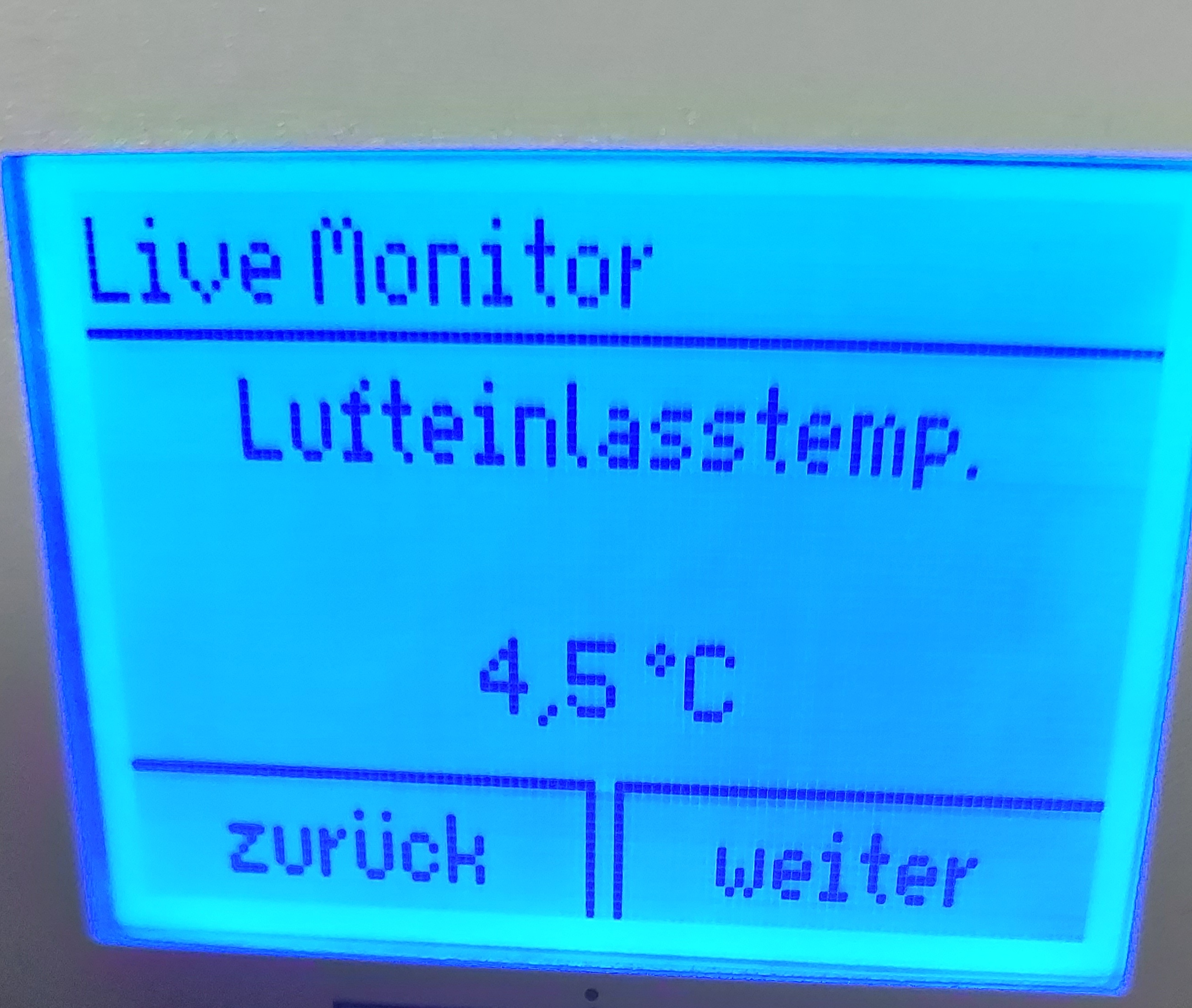

perfekt. Wenn mir jetzt noch jemand,zufällig den Wert mitteilen könnte,würde ich mal eine Messung des Wid.vornehmen um zusehen,ob der korrekt ist.

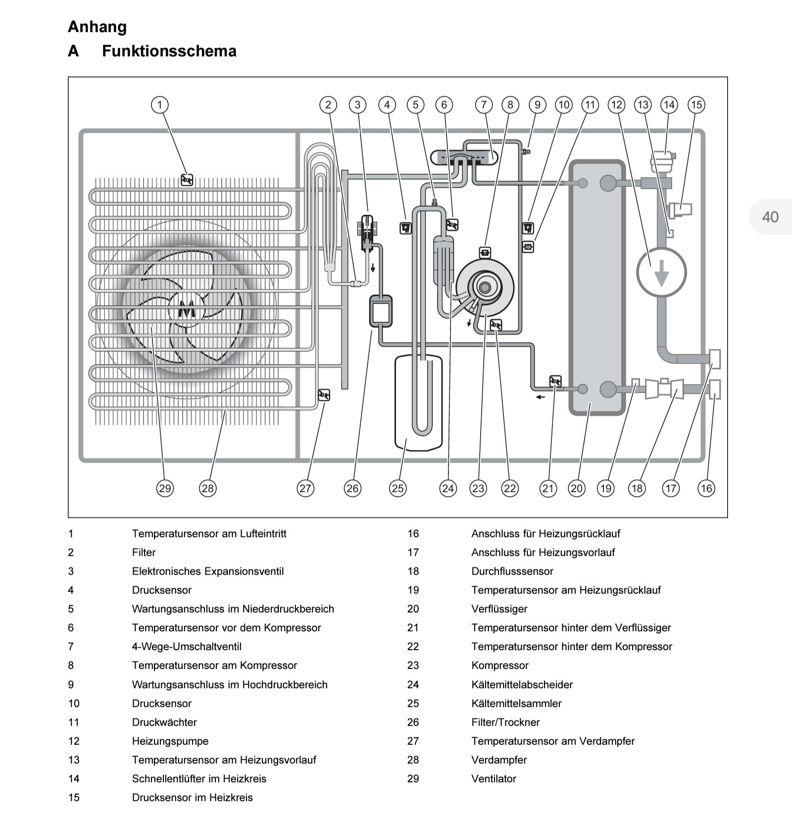

meinst Du den kleinen Außenfühler da oben,draußen. Der in der Mitte hängt ?
Korrekt

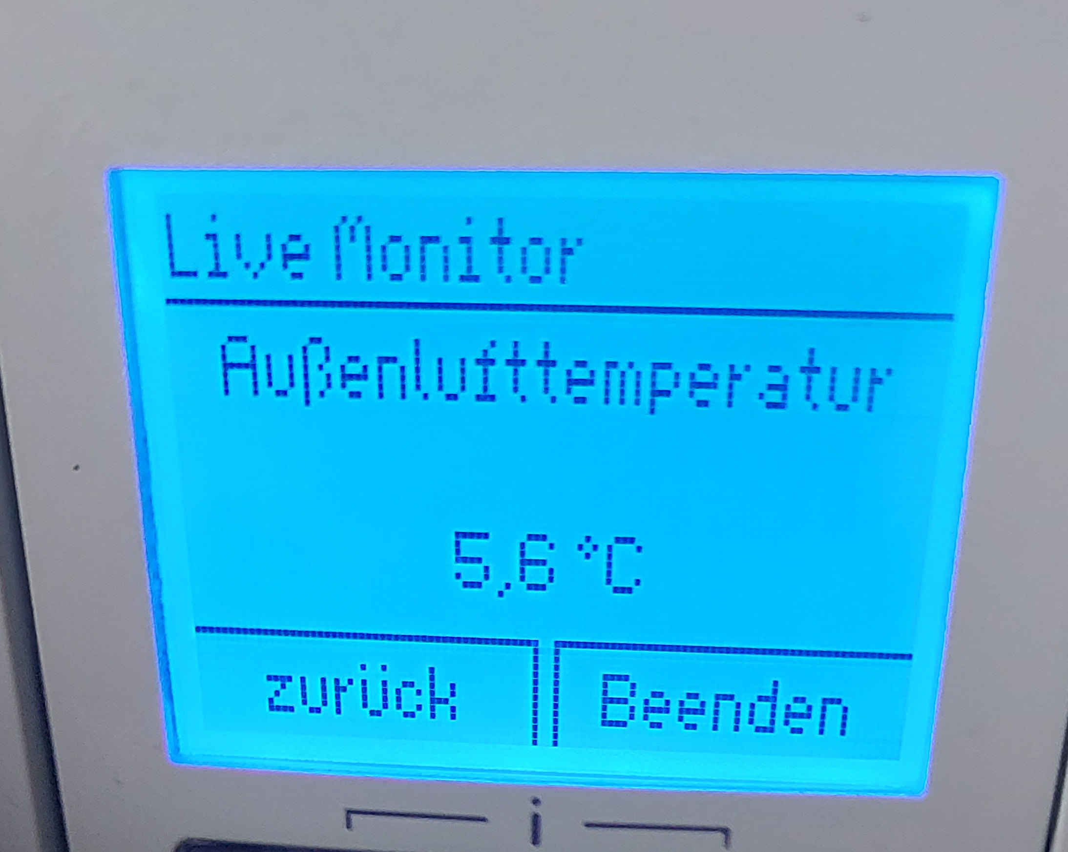

Im Livemonitor kommt fast am Ende der Wert Lufteinlasstempertur und etwas weiter Außenlufttemperatur. Beide Werte sollte nah zusammen liegen.
Widerstand Wert kenn ich leider nicht.
