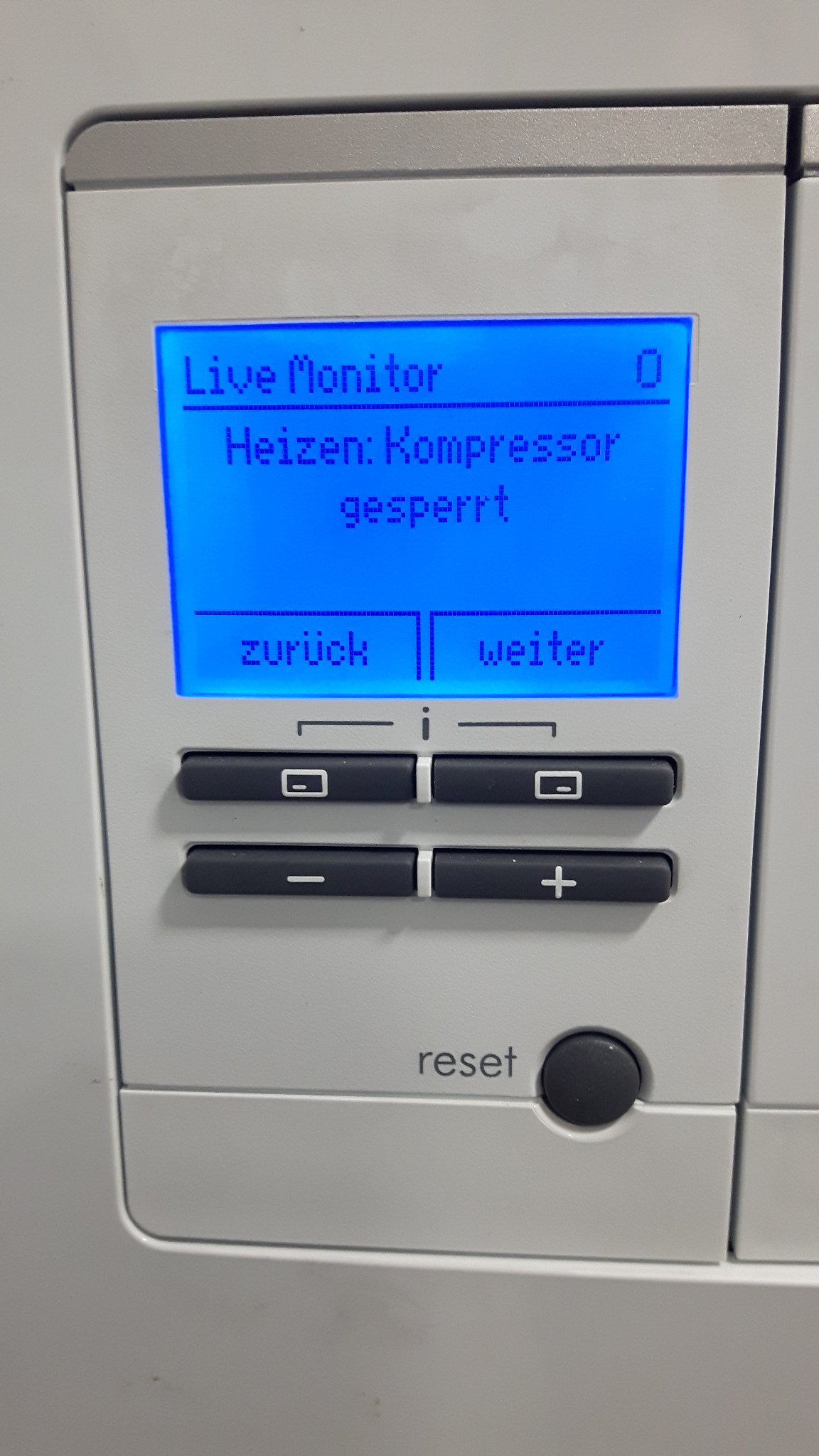

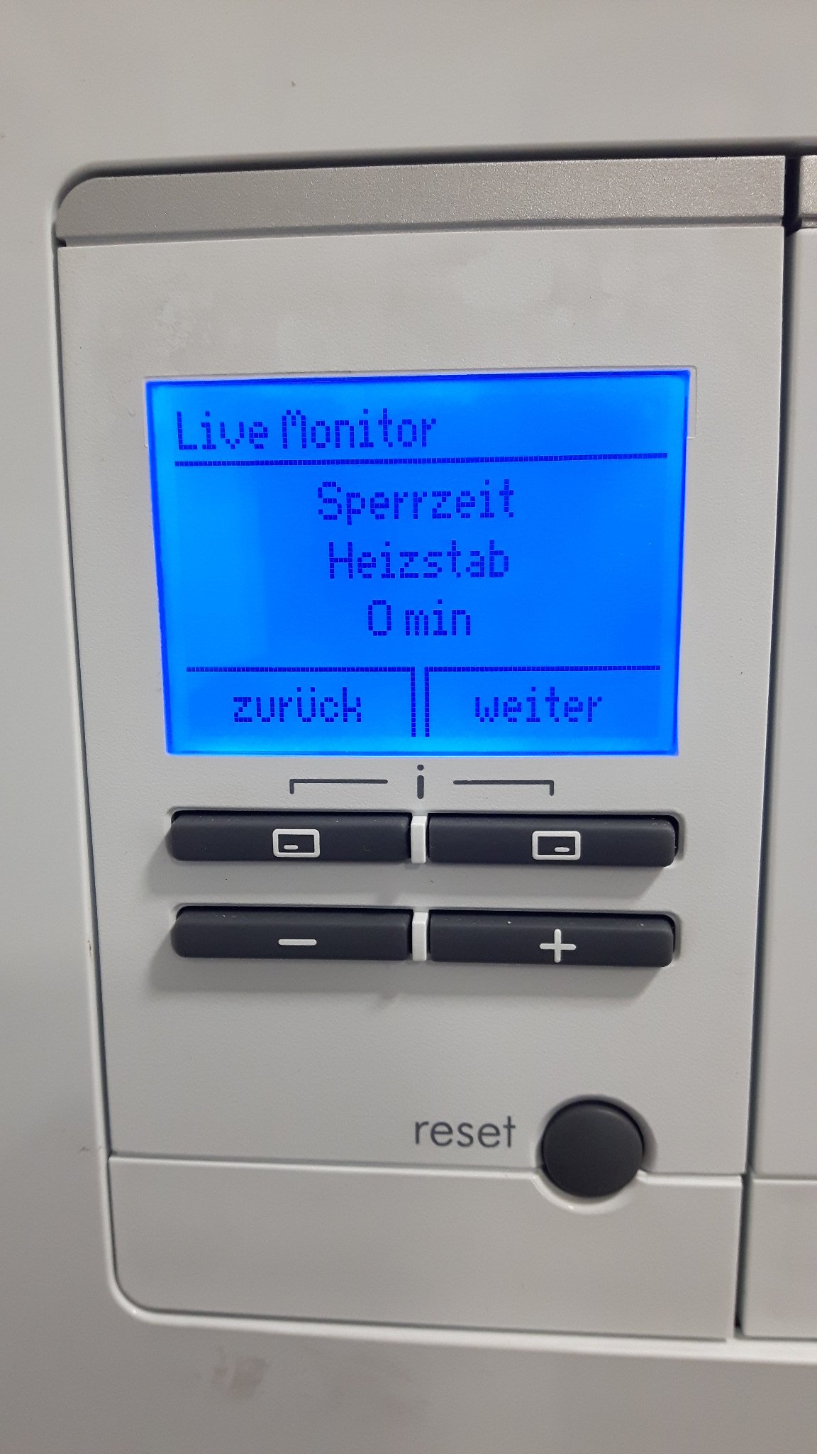

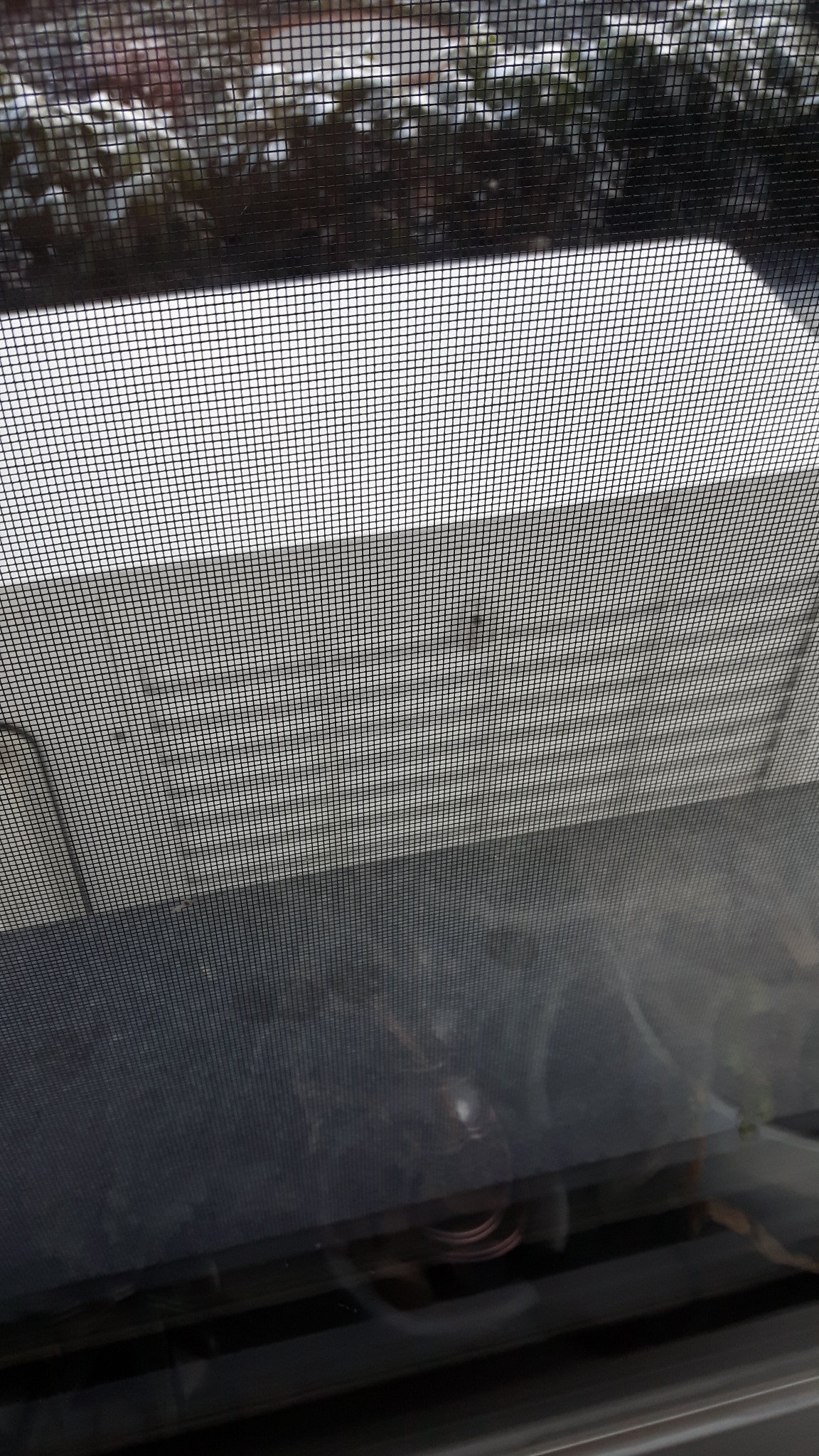

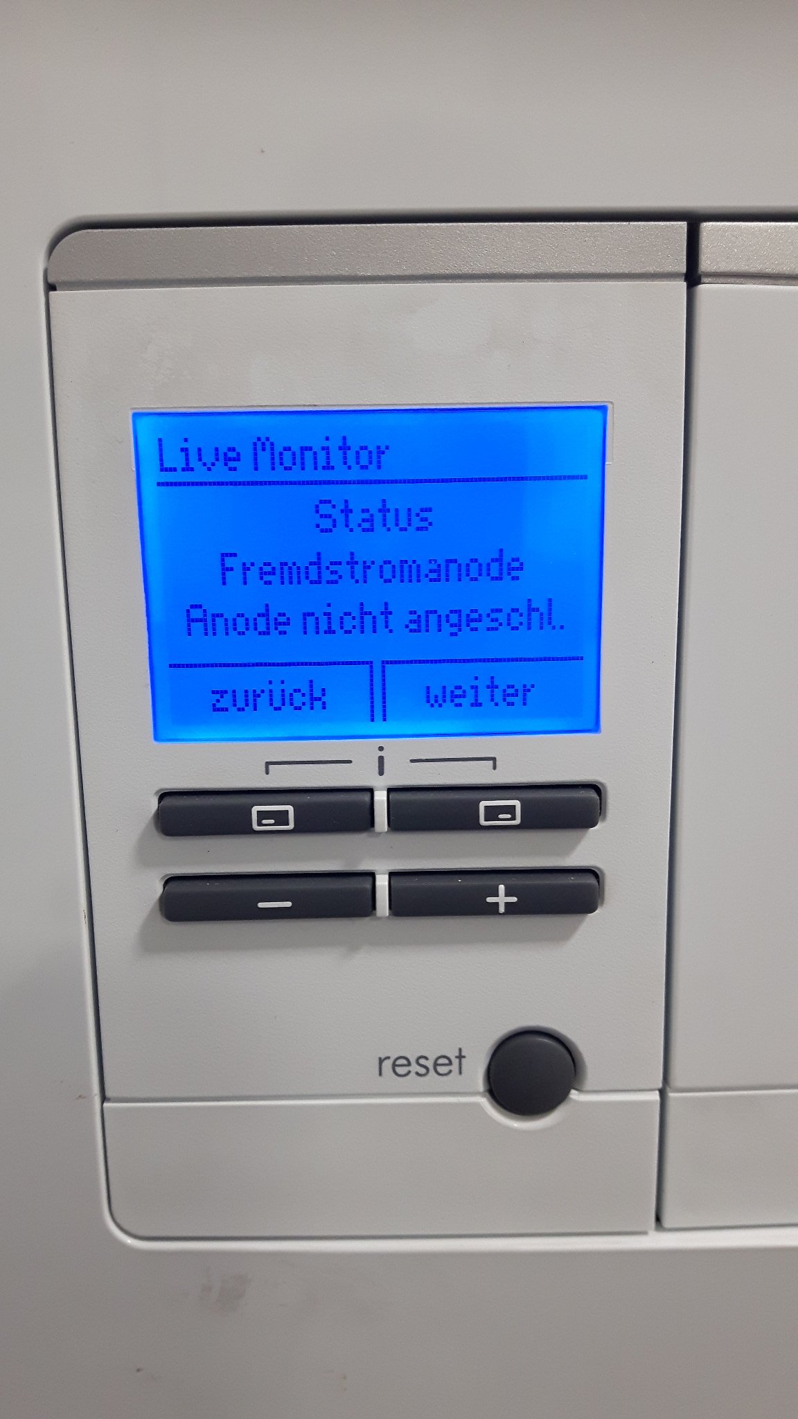

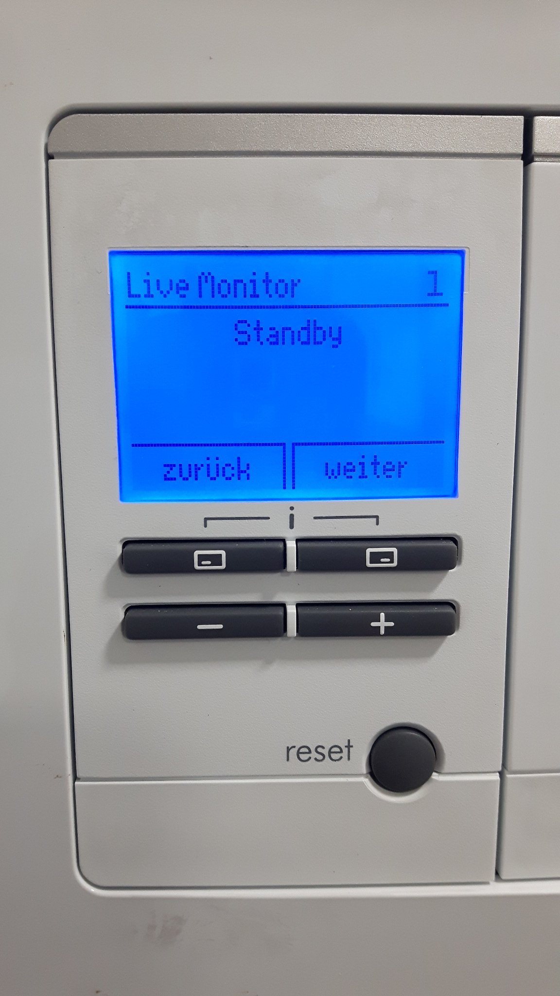

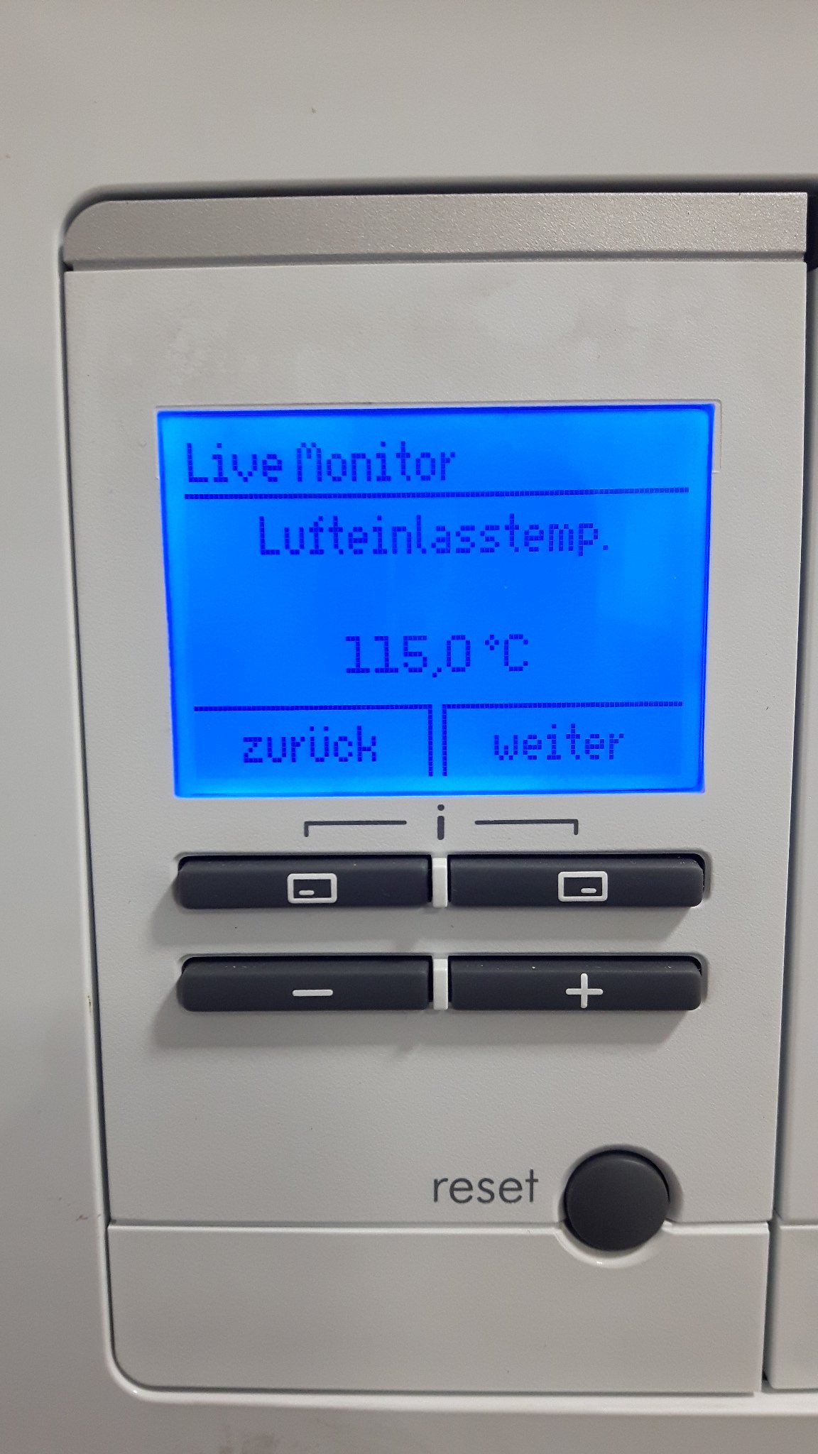

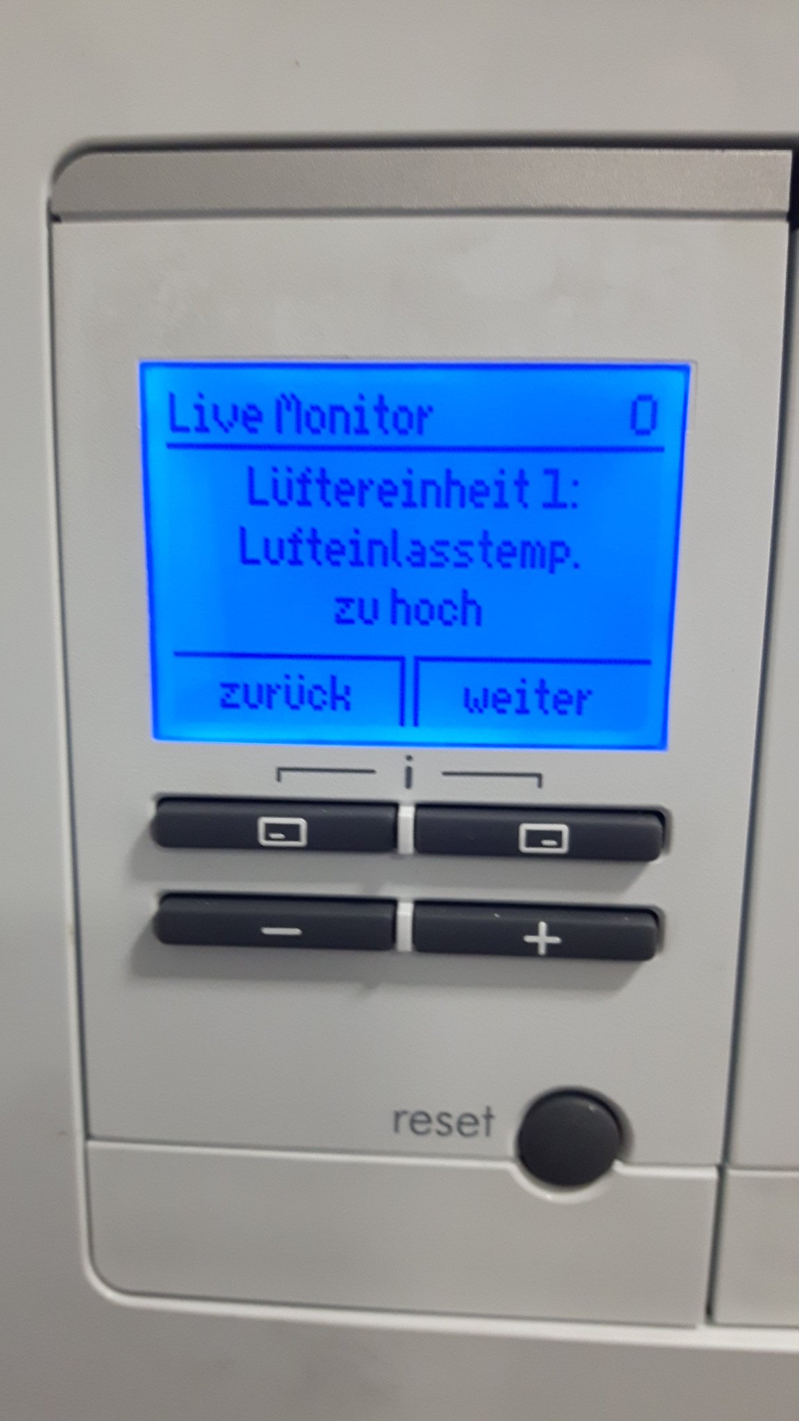

Guten Morgen,

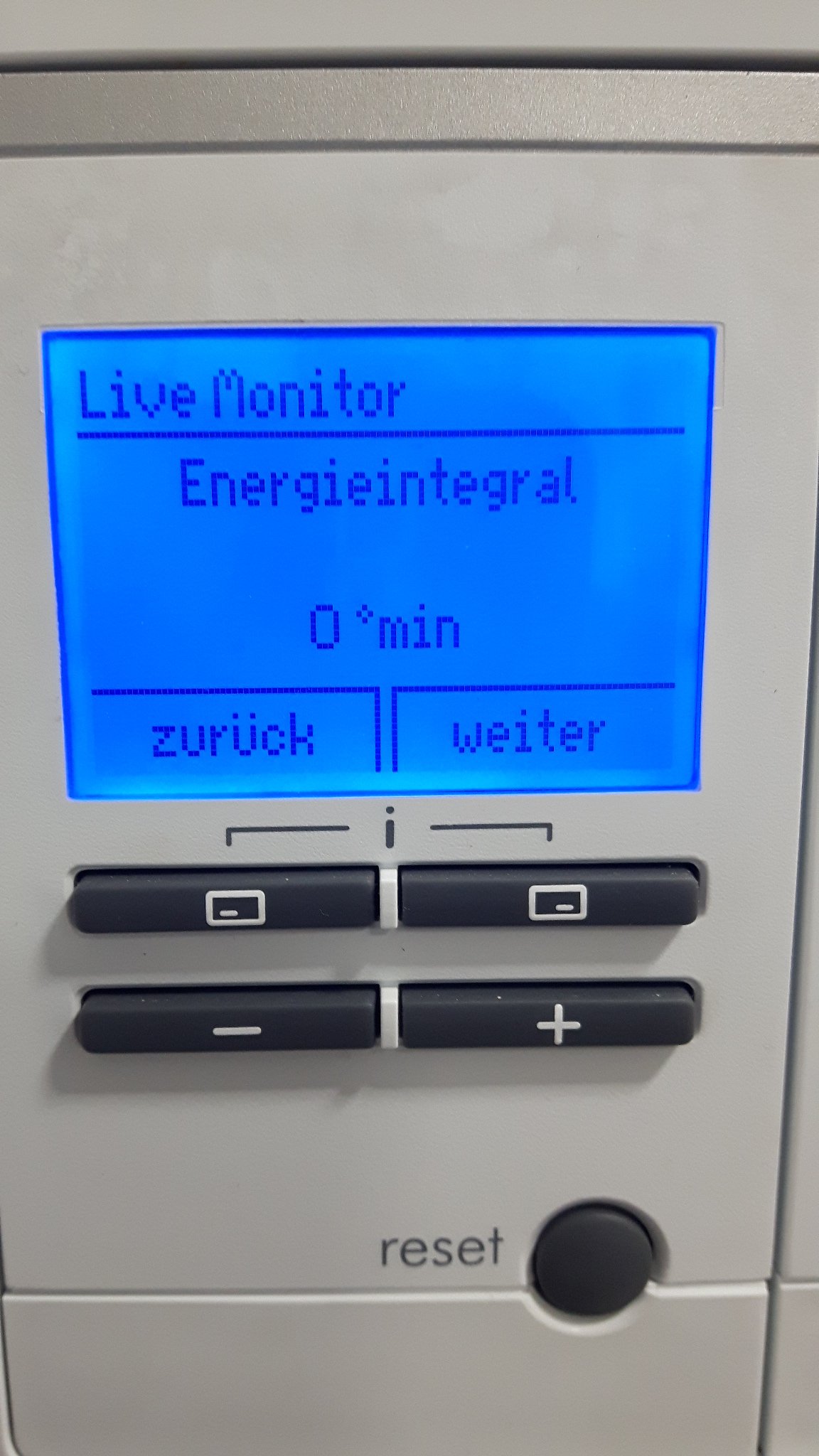

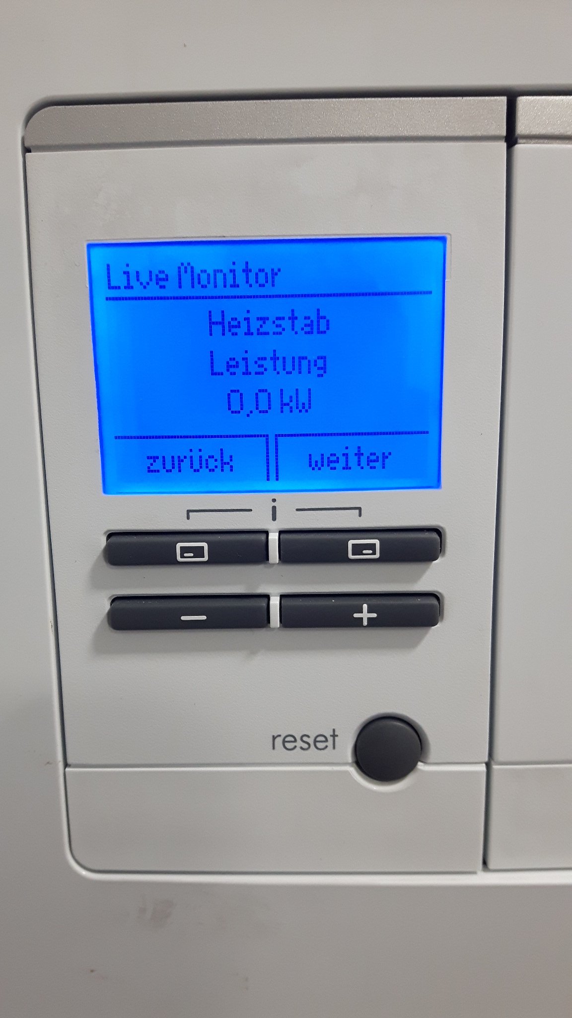

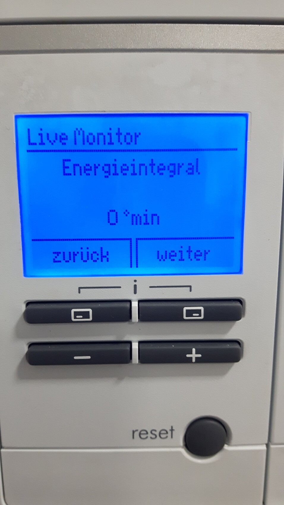

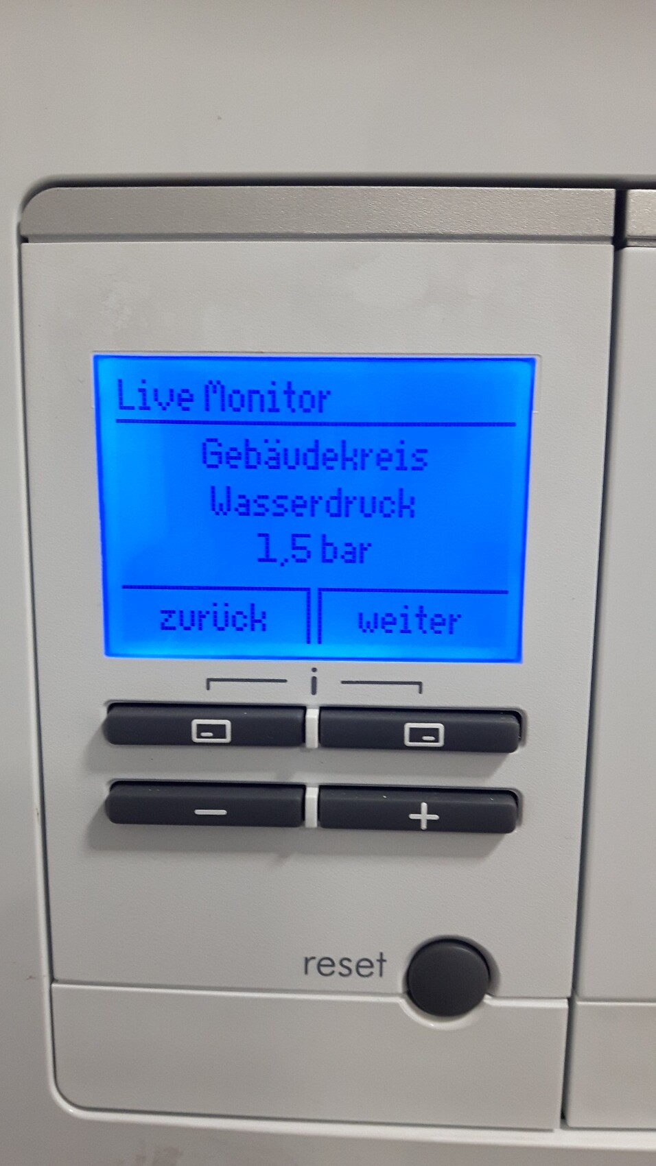

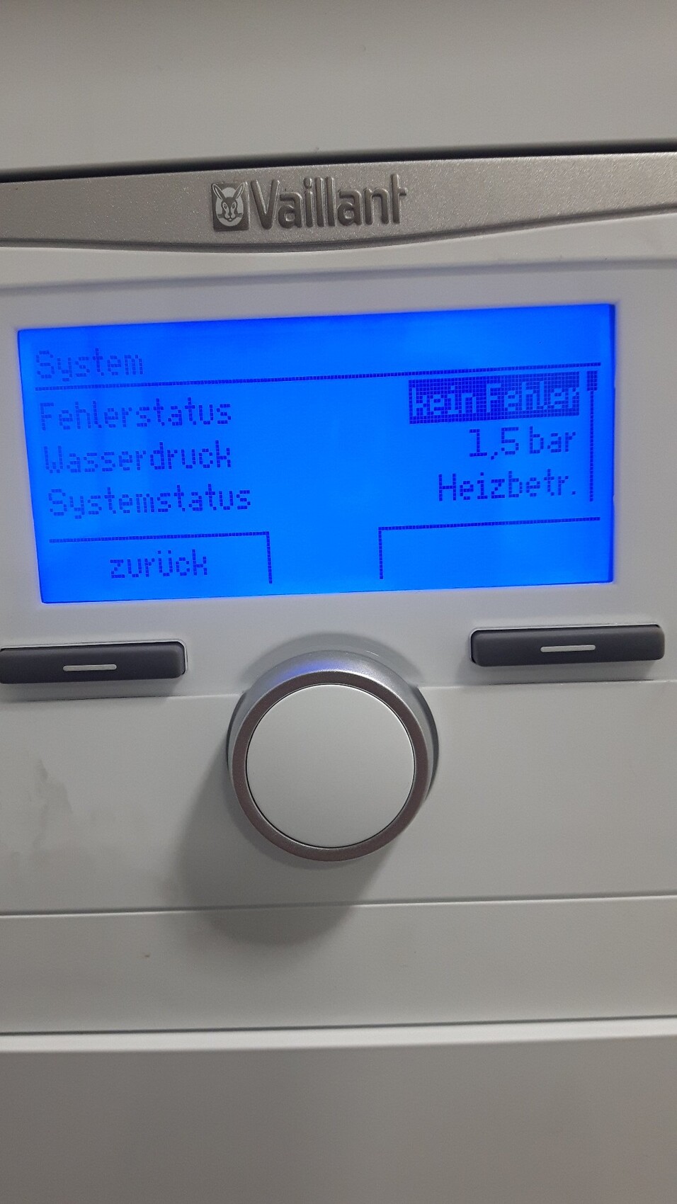

so, habe gestern und heute noch ein paar Bilder aufgenommen.
Heute die Luftwärmepumpe noch mal gut 7.Minuten vom Netz genommen und neu gestartet.
Da plötzlich konnte ich im Live Monitor folgende Fehlermeldung entdecken.
Lufteinlass Temp.zu hoch. dadurch scheint der Kompressor "gesperrt" zusein.
Wo sitzt dieser Fühler/Sensor ?
Das könnte die Ursache für das nicht Starten des Aussenkompressors sein.
Wunderbar, damit hast du das Problem doch gefunden.
Ich vermute, dass der Sensor hinten, oben, mittig an der Außeneinheit sitzt.
Dort könntest du mal gucken ob ein Stecker lose, Kabel eingeklemmt oder was vergleichbares aufgetreten ist.
