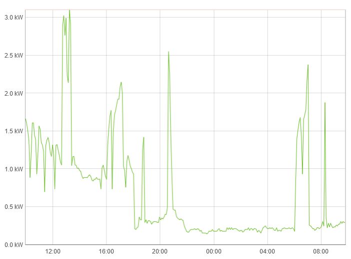

Moin das ist meine Verbrauchskurve seit gestern Früh.
Gegen 18:00 Uhr lief sie komplett runter. Sie heizt nur einmal früh zw.6 und 7 und 1x Nachmittag 16:00-17:40 nochmal Warmwasser.
Ansonsten ist sie ziemlich ruhig im Moment. Der Verbrauch auch sehr human. Die Spitzen sind meist die Backröhre, der Wasserkocher oder früh der Kaffeeautomat. Die große Spitze war der Geschirrspüler.
Hoffe nur, dass sie jetzt bei den wärmeren Temperaturen auch die Wärme im Haus hält ?
Habe von 0:00 bis 6:00 Uhr nun den Flüstermodus aktiv.
Echt seltsames Verhalten der Luftwärmepumpe.
Liniengrafik zeigt zeitabhängige Leistung (kW) mit mehreren Spitzen bis ca. 3 kW.
