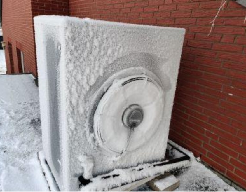

Meine 75/6 steht in der Garage und soll bald montiert werden. Ich frage mich, ob ich nach diesen Erfahrungen hier die Wahl bereuen muss. Bin mir nicht so ganz sicher. Ihr habt schon viele Probleme mit euren (ziemlich neuen) Wärmepumpen. Andererseits waren das schon Extremtemperaturen...
Probleme sehen so aus. Gefunden im anderen Forum.
Eisblock umgibt runde Ventilöffnung an einer Außeneinheit vor roter Backsteinwand; Schnee bedeckt.
