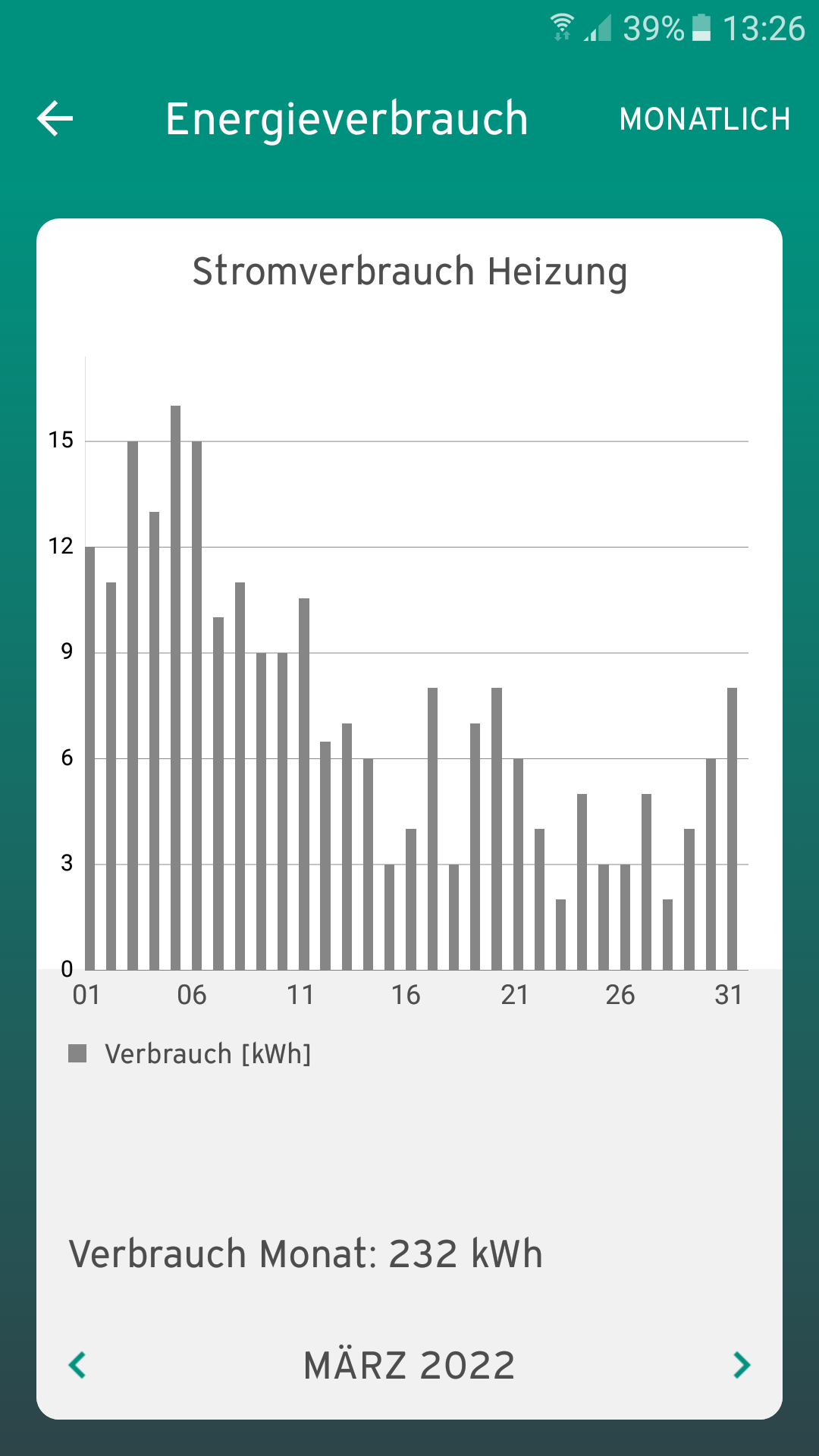

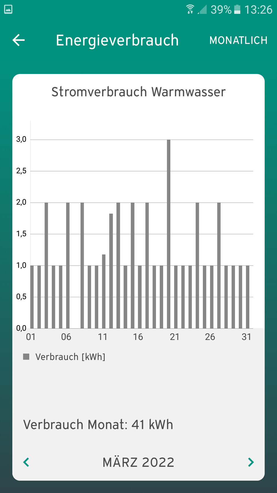

Mal ein anderer Punkt:
Ich habe jetzt gesehen, dass die Warmwasser - Bereitung z.B. im letzten Monat (März) fast genauso viel Strom verbraucht hat wie die Heizung (131 zu 151 kwh). Wir sind zu Zweit, haben einen durchschnittlichen Wasserverbrauch. Wohnfläche ca. 107 qm.
Ist das normal, kann das Jemand einschätzen? Oder kann ich da noch was verbessern?
