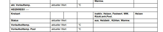

Ich habe eine andere Steuerung. So eine Zusammenfassung gibt es da nicht.
Ich müsste also heizen suchen und gucken, ob ich das deaktivieren kann?
Einfach ist das aber nicht. Wer traut sich schon in die Handwerkerebene?

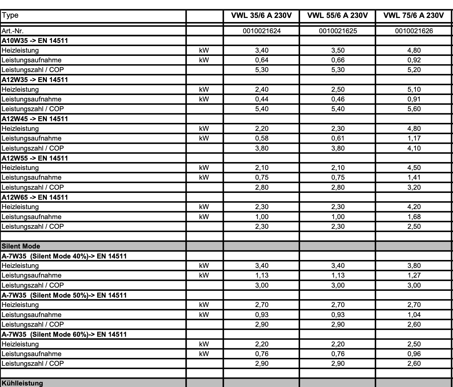

In der Übergangszeiten sollte auch die maximale Heizlast durch Aktivierung Flüstermodus reduziert werden. Gerade bei meiner Heizstrategie hat das Haus nach dem Nachts nicht geheizt wurde früh "nur" zwischen 20,5 und 21,5°. Wenn bspw um 8 Uhr die Wärmepumpe startet, dann läuft diese ohne Flüstermodus mit höherer Leistung als mit Flüstermodus (60%). Bei mir heute früh getestet: ohne Flüstermodus mit 4,2 kW Kälteleistung und mit Flüstermodus 60% waren es 2,8 kW nur. Somit ist Flüstermodus bei mir aktiviert.
Ich experimentiere noch mit den Einstellungen für den Übergangs-/Sommerbetrieb. Ich habe die Auschaltgrenze auf 12°C gesetzt und die Heizung läuft somit nur noch in der Nacht. Allerdings taktet sie je nach Innen/Außentemperaturverhältnis sehr stark.
Ich überlege den Flüstermodus / Silentmode 40% von 22-07 Uhr laufen zu lassen. Im Datenblatt scheint der COP unter Normbedingungen bei 60% zumindest schlechter zu sein, als ungedrosselt und auch bei 40%. Bringt es denn eignetlich überhaupt etwas, wenn eh schon auf Minimalleistung läuft?
Technische Tabelle mit Heizleistung, Leistungsaufnahme und COP-Werten VWL-Modelle (EN 14511).
Welche Erfahrungen bezüglich Effizienz gibt es eigentlich generell zum Silent Mode? Bringt das auch in der Heizsaison etwas? In der Theorie müsste man damit ja den Heizbetrieb etwas in die wärmeren Tageszeiten verlagern können, oder?
Welche Steuerung hast du denn? In der Bedienungsanleitung (Installationsanleitung) sollte eigentlich alles drinstehen und gehört m.E. auch zum Einweisungsumfang durch den Heizungsbauer.
Muss ich morgen mal gucken. Der Installateur hat nur gesagt, ich soll dann die Wunschtemperatur runterdrehen. Aber der hatte auch die Heizkurve auf 0.6 gestellt. Daher dachte ich, ich frag mal hier.
Irgendwie find ich das unbefriedigend. Es kann doch nicht sein, dass ich in einem Forum fragen muss und dann an eine Ebene der Steuerung muss, wo ich eigentlich nichts zu suchen hab.

Aus geht beim VRC720 doch einfach über den ersten Punkt Regelung -> erster Punkt Heizkreis (kann einen eigenen Namen haben) -> Modus (aus)
fertig.

"Musst" du ja nicht. Kannst ja mit Wunschtemp und Nachtsperre auch als reiner Nutzer die Pumpe praktisch nie arbeiten lassen.
Aber ja, Nutzerfreundlichkeit ist was anderes.
