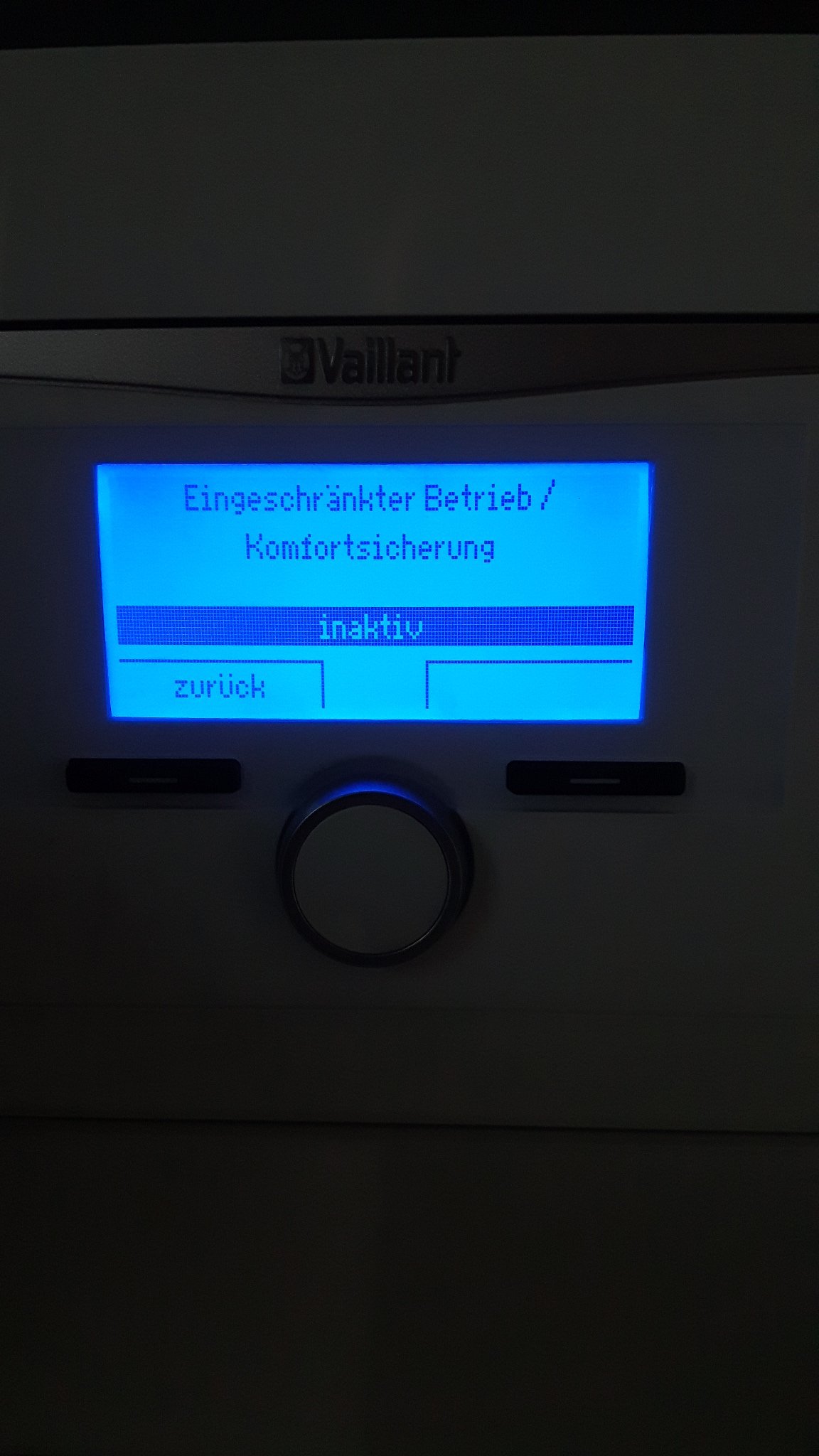

Moin,
hm,meine Luftwärmepumpe hat sich heute Morgen mit diesem Bild in den "Aus" Zustand versetzt. Was heißt das nun ???
Sie ist völlig zu stehen geblieben und gab uns eine "Störungsmeldung" auf´s Handy.:oops:

@Mahri23 Scheiße. Anscheinend konnte die nicht Enteisen. Komfortbetrieb heißt (unlogischer Name) dass ab jetzt nur noch der Heizstab läuft... - > Kundendienst rufen... Wünsch dir viel Erfolg, dass es nichts schlimmes ist!
Mahri23
Mahri23
naja, auch der läuft ja "noch" nicht. Das Ding ist einfach stehen geblieben. Gegen 7:40 lief sie ja noch... Habe mal unsere Hausbau Firma informiert.
Eigentlich müssten die sich ja noch drum kümmern...

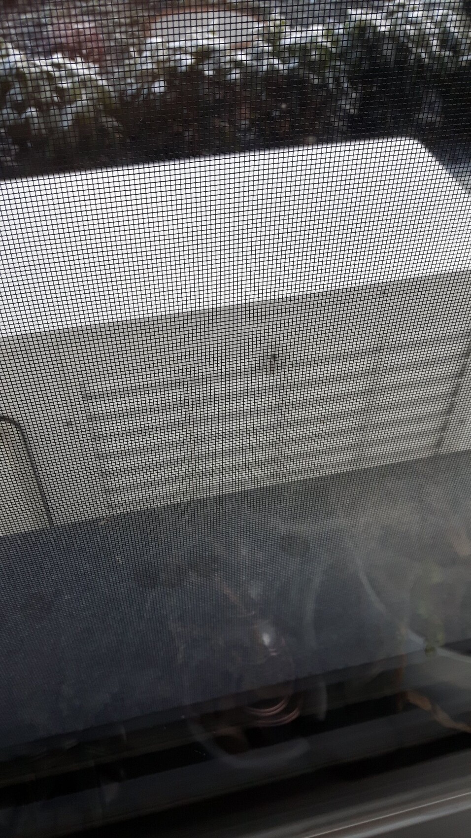

Reggert
Vllt kann sie in der Kiste nicht richtig abtauen? Wenn sie enteist und ich stehe in der Nähe wird es schon echt nebelig... weiß nicht wie gut das geht wenn die Kiste etwas enger drum ist... wird ja das entfrosten sicher über einen sensor steuern?
