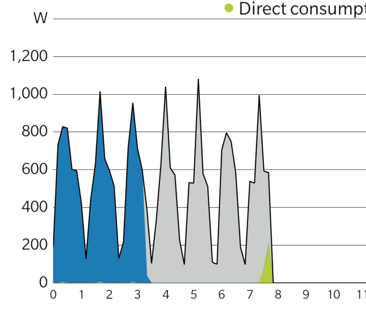

Habe ich auch und hier irgendwo schon öfters berichtet.
Ja, kann mich auch an so eine Grafik erinnern.
War mir aber nicht sicher, ob das noch vor dem "Tunen" war.
Ich glaube übrigens nicht, dass das enteisen ist. Als es draußen im Februar noch kalt war, hatte ich den enteisungsvorgang als Peak nach oben im Smartmeter in Erinnerung. Während des Enteisens fährt die Wärmepumpe nicht auf Haus-standbyverbrauch zurück.
Das müsste tatsächlich klassisches Takten sein, wo das Energieintegral aufgebaut wird.
Das ist natürlich übel.
Gestern hatten die "Takte" immer eine maximale Höhe von 500W. Heute wo es kälter war. eher so 800W.
Daher könnte die Wärmepumpe bei vernünftiger Regelung ja einfach permanent mit 500W laufen anstatt immer 800W, 0W, 800W, ...?
Offensichtlich hatte Vaillant bei der Auslegung, Thermoelementauswahl, Programmierung andere Prioritäten. Ich hoffe bei mir dass das Takten sich noch reduziert wird, wenn das ÜSV nicht bei 300mbar öffnet.
Ist halt in der Übergangszeit so. Im Winter läuft sie wochenlang durch. Mit korrekter Auslegung hätte ich das ggf anders haben können, ging aber wegen BaFa Jahresarbeitszahl aber nicht.

Seit kurzem ist mein Smartmeter am Start.
Darin kann ich jetzt sehen, dass die Wärmepumpe eigentlich immer mazimal eine Stunde am Stück läuft.
Ist das bei euch auch?
Ist das Takten aufgrund falscher Einstellungen oder einfach Abtauen gegen das ich eh nichts machen kann?
Sind die Anzahl dieser Takte des Smartmeter identisch mit der Anzahl der Takte auf dem Display der Wärmepumpe. Wieviel Takte je Tag hast du aktuell? Hast du auch die Anzahl deiner Takte je Woche oder länger?
Ich hatte in den letzten 10 Tagen (vom 22.03. bis heute) genau 20 Takte bei 62 Kompressorstunden
Leider nicht genau aufgeschrieben.
Aber habe eher pro Tag so viele wie du pro 10 Tage. ;)
Jetzt wo es so kalt geworden ist läuft sie erstmal durch.
Insgesamt kann ich jetzt schon feststellen, dass die Regelung insgesamt echt schlecht gemacht ist.
Und das man inzwischen das Energieintegral nur noch bis -100 "hoch" setzen kann reicht einfach nicht.

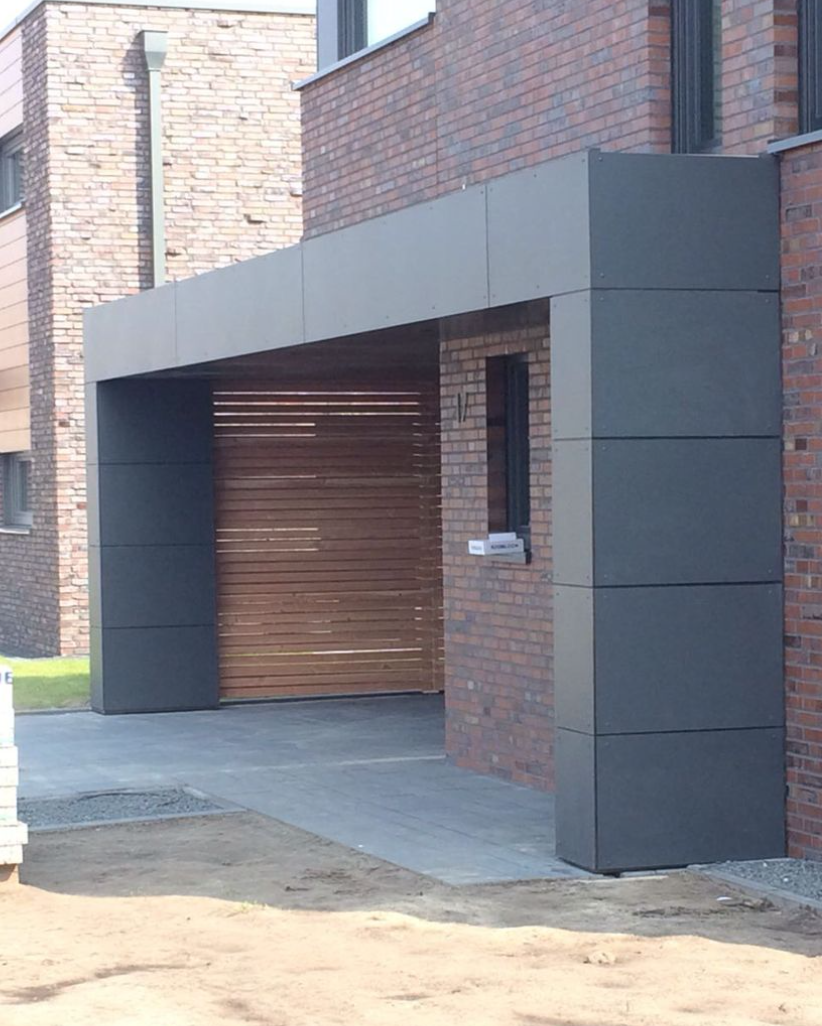

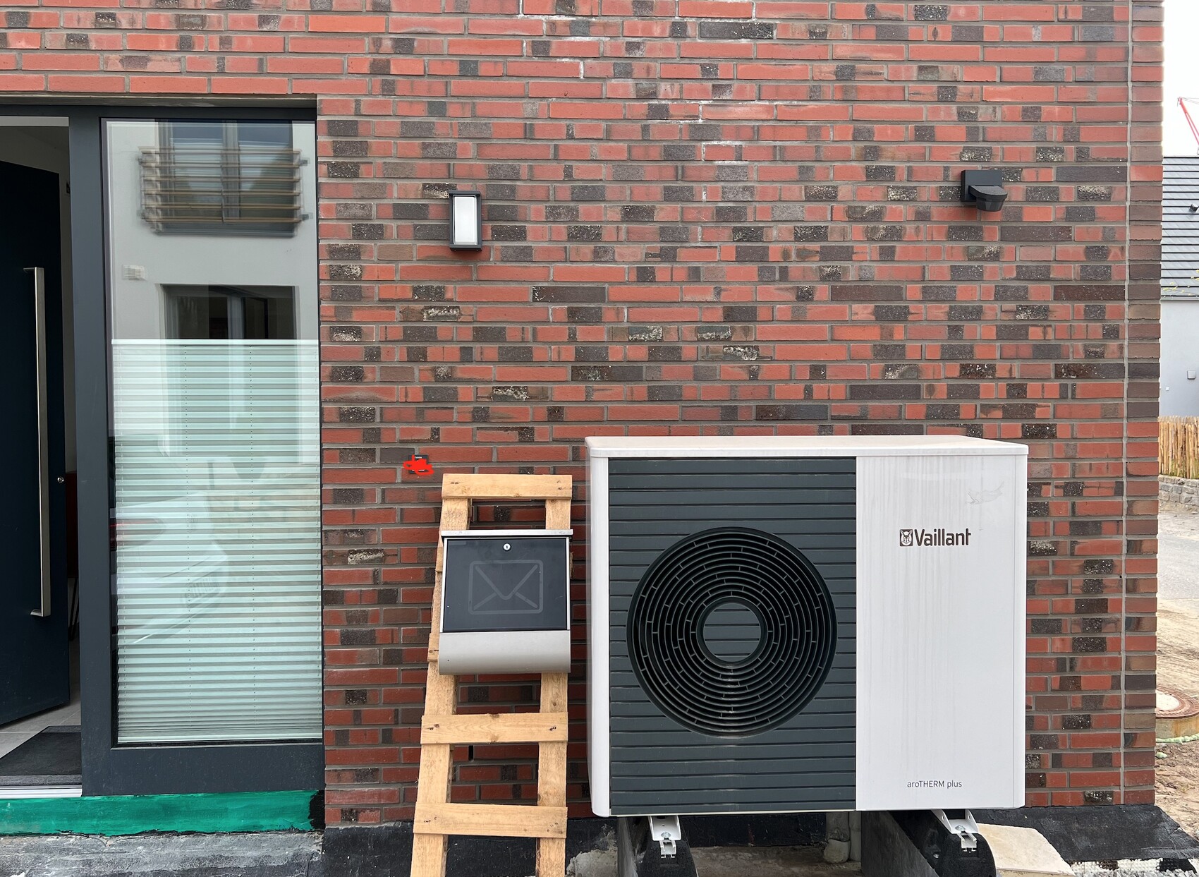

Mal eine andere Frage: WIr sind zurzeit beim Carport beauftragen. Eine Haustürüberdachung (wow das sieht seltsam aus) soll mit Trespa-Verkleidung integriert werden. Ähnlich dem von Pinterest geklauten Bild unten. 1. Idee war, das kurz vor unserer Wärmepumpe auf Höhe der Außenbeleuchtung enden zu lassen und dann den Lampenstrom für die Carport-Bedachung zu nutzen. Problem ist der echt doofe Standort der Arotherm. Die Wärmepumpe steht dann verloren vor der Überdachung.
2. Idee wäre es, die Verkleidung bis zur Hausecke oder zumindest der Dehnungsfuge weiter raus zu ziehen. Vorteil wäre die Überdachung - die Wärmepumpe steht geschützt und ich muss weniger Angst haben, dass Gäste oder ich das Ding umfahren.
Nachteil in beiden Fällen aber ggf. der Schall und die Effizienz. Wie seht ihr das? Bei dem Abschluss auf Höhe der Lampe könnte die Wärmepumpe jedenfalls etwas "freier" Luft ziehen, was beim "Einhausen" nicht der Fall wäre.
Ich muss mal meine Beiträge nochmal lesen. Dort sollte ich meine Einstellungen beschreiben haben. Es ging u.a. um die Aktivierung der Raumaufschaltung und der Einrichtung der Heizzeiten zwischen etwa 8 bis 16 Uhr. Nachts ist die Wärmepumpe nicht aktiv.
