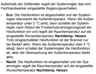

Aber wenn die Nachttemp. auf z.B. 5 Grad eingestellt ist, dann passiert doch auch bei eingeschalteter Heizfunktion effektiv nichts oder?
Ja, genau. Die Heizkreispumpe müsste aber aktiv sein, denke ich. Wie im normalen Tagbetrieb auch, wenn der Boden aber zu warm fürs Heizen ist.
Die Vorlaufsolltemperatur sollte ja extrem gering sein oder gibt es hier irgendein ein Mindestwert der es übersteuert und die Heizfunktion doch relevant wird?
Ich denke nicht.

Anleitung der Fernbedienung in der diese Einstellung getroffen wird. Hier Multimatic 700.
Letztlich muss man einfach mal seine Anlage beobachten, wenn es unter 3 Grad sind und dann werdet ihr es schon sehen... Die Meisten haben ja keine so geilen Grafiken. Ich denke wir bekommen dann sicher bald aus "Berlin" die wissenschaftlich exaktere Bestätigung per eBus. Bis dahin müssen wir halt klassisch per Beobachtung arbeiten :)
Wir hatten hier in OWL schon öfter unter 3 Grad und das Verhalten passt bei mir schon sehr exakt.

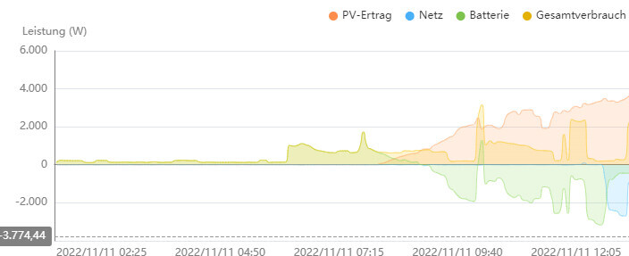

Gänzlich unfundiert ist das bei mir (neben der offensichtlichen Anleitung) natürlich auch nicht. Z.B. am 11.11 ist die Temperatur auf morgens ca. 2° C gefallen. Mit 4 h Verzögerung hat die Wärmepumpe dann ab 6:15 Uhr angefangen zu heizen. Sie hätte aber erst gegen 9 anfangen dürfen.
Liniendiagramm: PV-Ertrag orange, Netz blau, Batterie grün, Gesamtverbrauch gelb in Watt.
