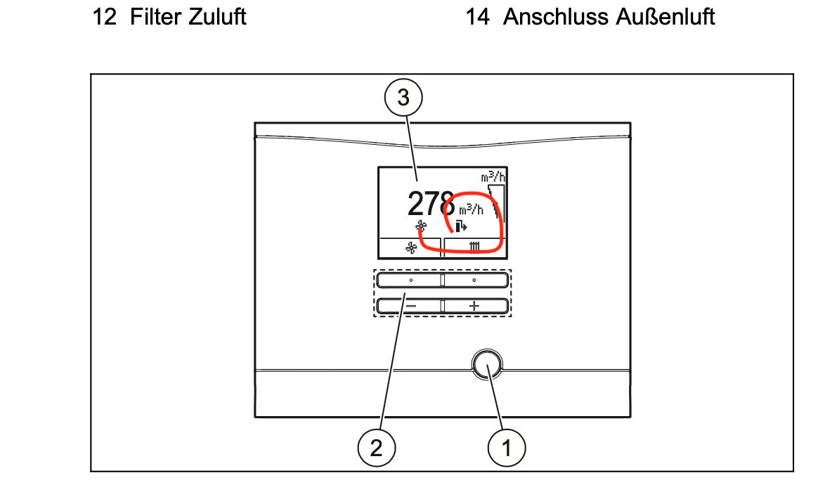

Was sagt deine Ablufttemperatur denn? Ich habe bei mir Wunsch 22°C angegeben und da er auch in unbeheizten Kellerräumen absaugt und die Luft mischt, wird es in einzelnen Wohnräumen auch locker 24°C wenn die Sonne reinscheint.
Lüftungsgerät mit Zuluft-Filter und Außenluft-Anschluss; Display zeigt 270 m³/h, Bedienelemente.
Wenn Bypass an/Wärmerückgewinnung aus, sollte dieses Symbol im Display zu sehen sein.

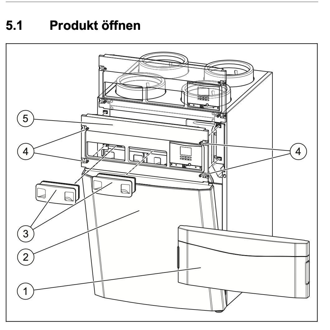

@Tolentino
Entweder hast du einen anderen Gerätetyp als ich, oder nicht richtig geguckt.
Kochfeld mit geöffnetem Frontbereich und vier Kochfeldern; Teile 1–5.
Leider noch nie automatisch aufgetaucht.
Die genauen Temperaturen muss ich noch beobachten (bzw. finden 🙂), das genannte Symbol war aber auf jeden Fall da zu dem Zeitpunkt als wir 26° drin hatten bei 16° Außen in der Nacht 🙁 ...

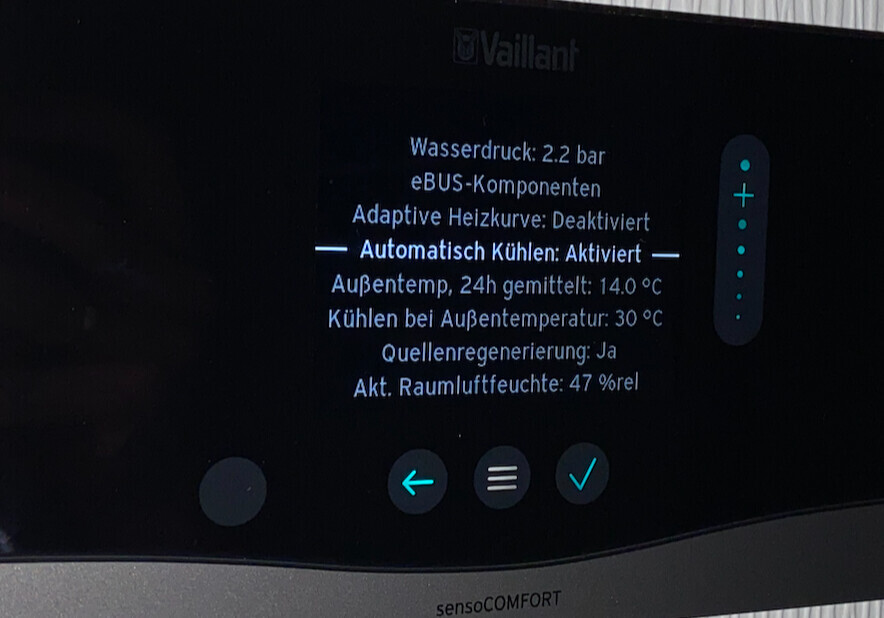

Was die Kühlung angeht bzw. meine Verwunderung, dass sie trotz Automatikfunktion nicht ansprang, habe ich ggf. die Ursache gefunden, siehe Bild unten.
Die Wunschtemperaturen fürs Heizen und Kühlen lassen sich zwar alle in der App einstellen, nicht jedoch die "Grundeinstellung" die ich erst zufällig am SensoComfort entdeckt habe. In der Anlagenkonfiguration was nämlich "Automatisch Kühlen" als deaktiviert eingestellt. Da hätte ich lange warten können, bis die Kühlung gemäß eingestellten Wunschtemperaturen anspringt 🙁
