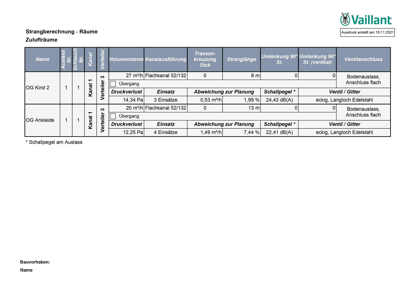

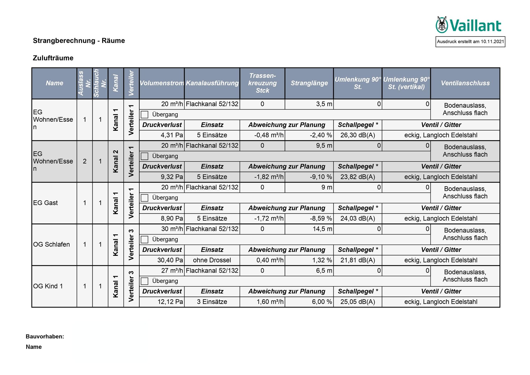

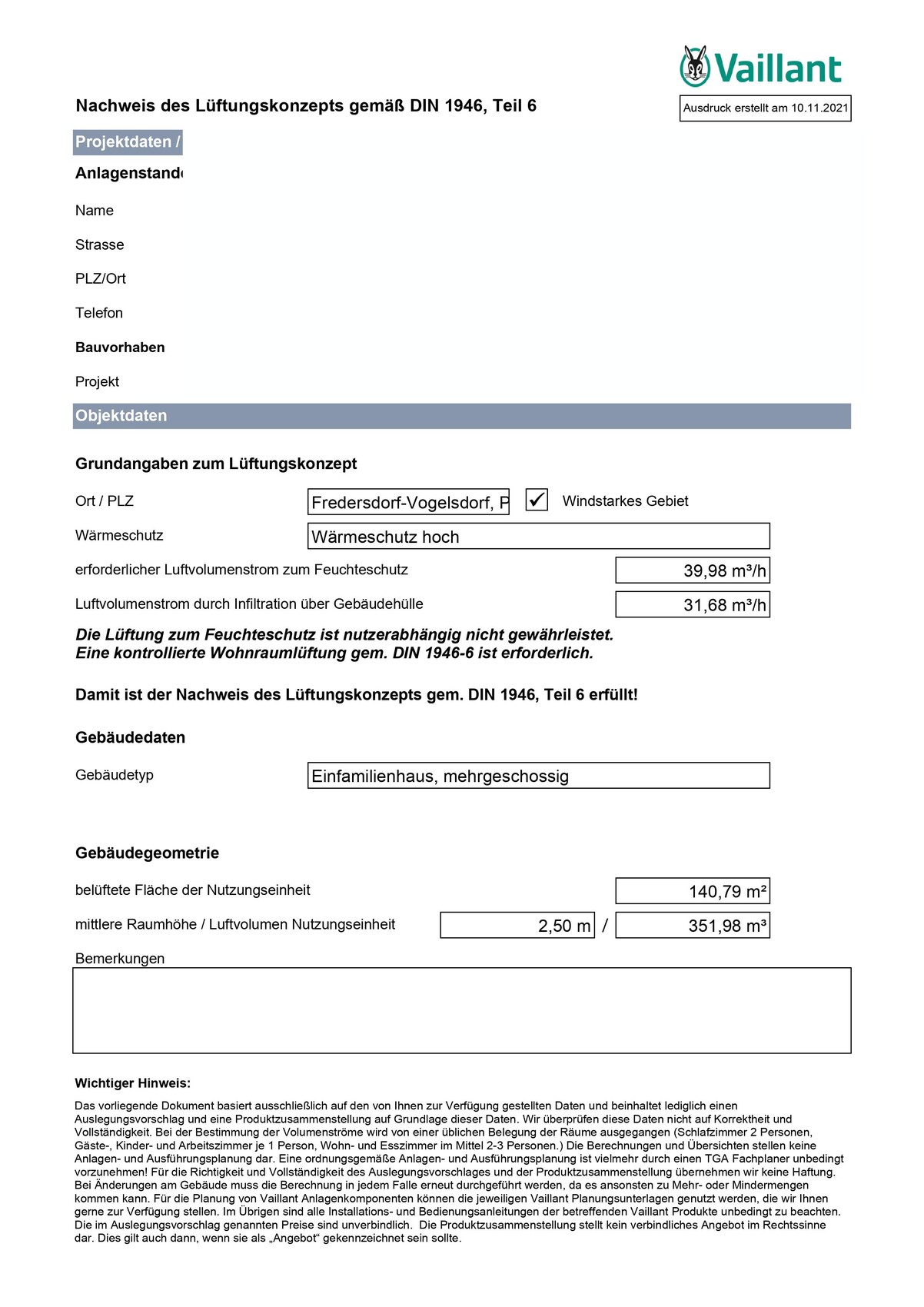

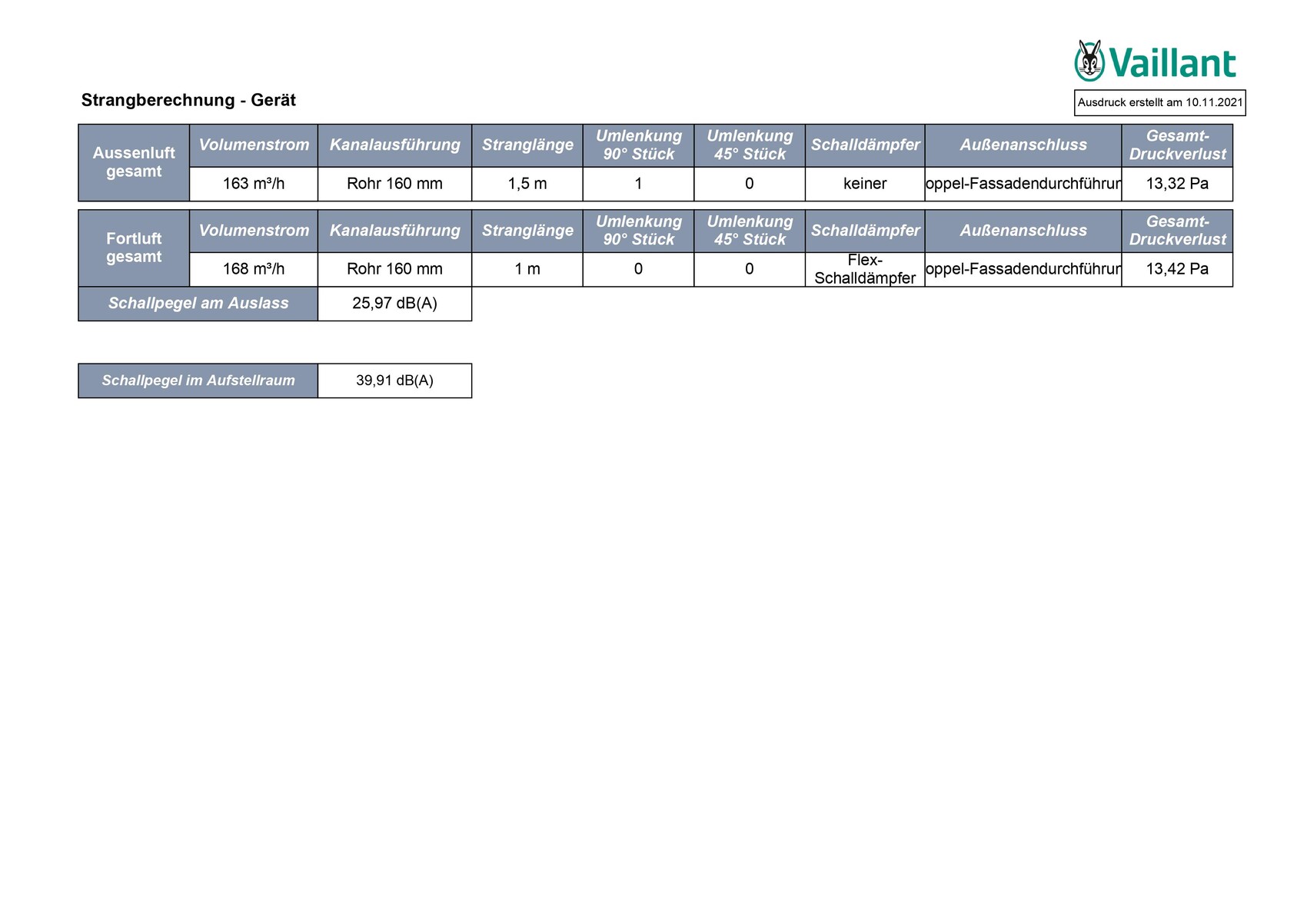

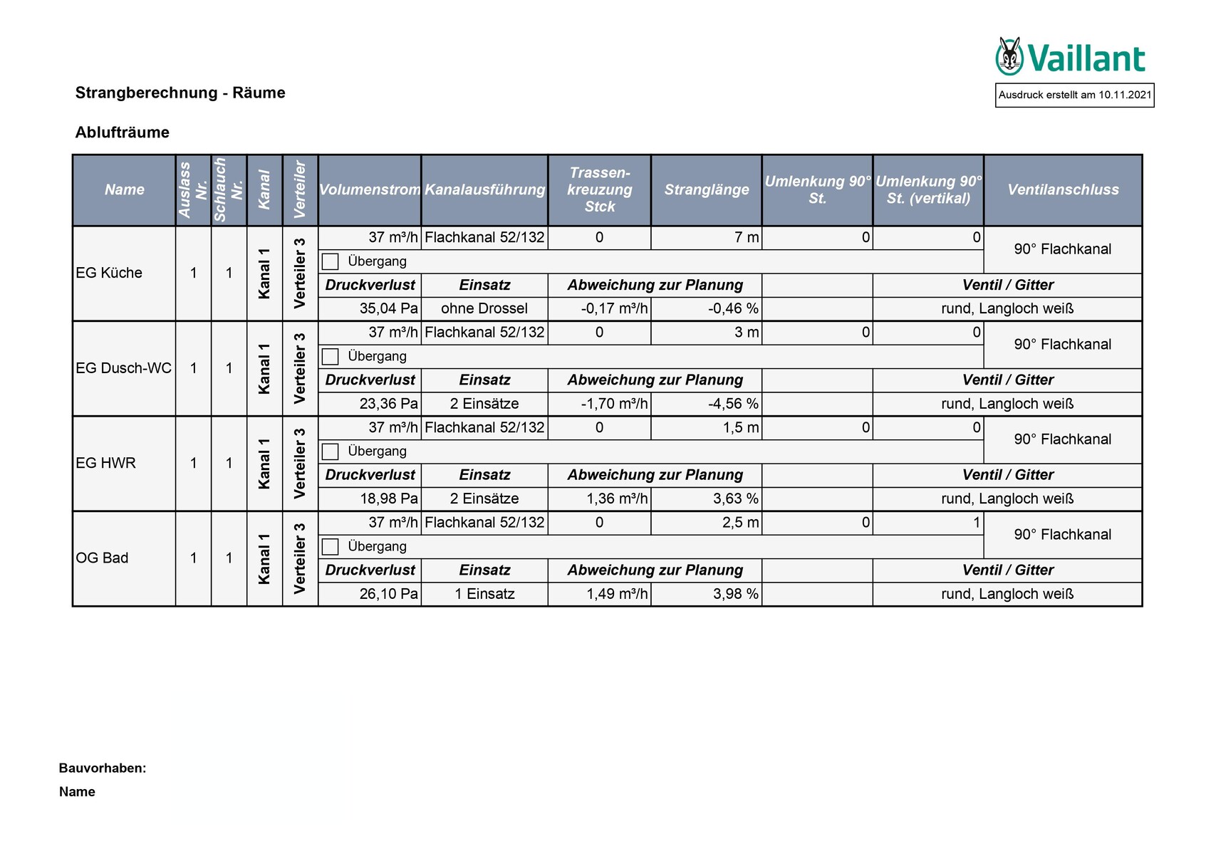

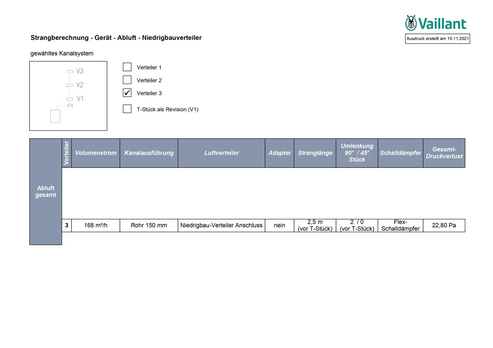

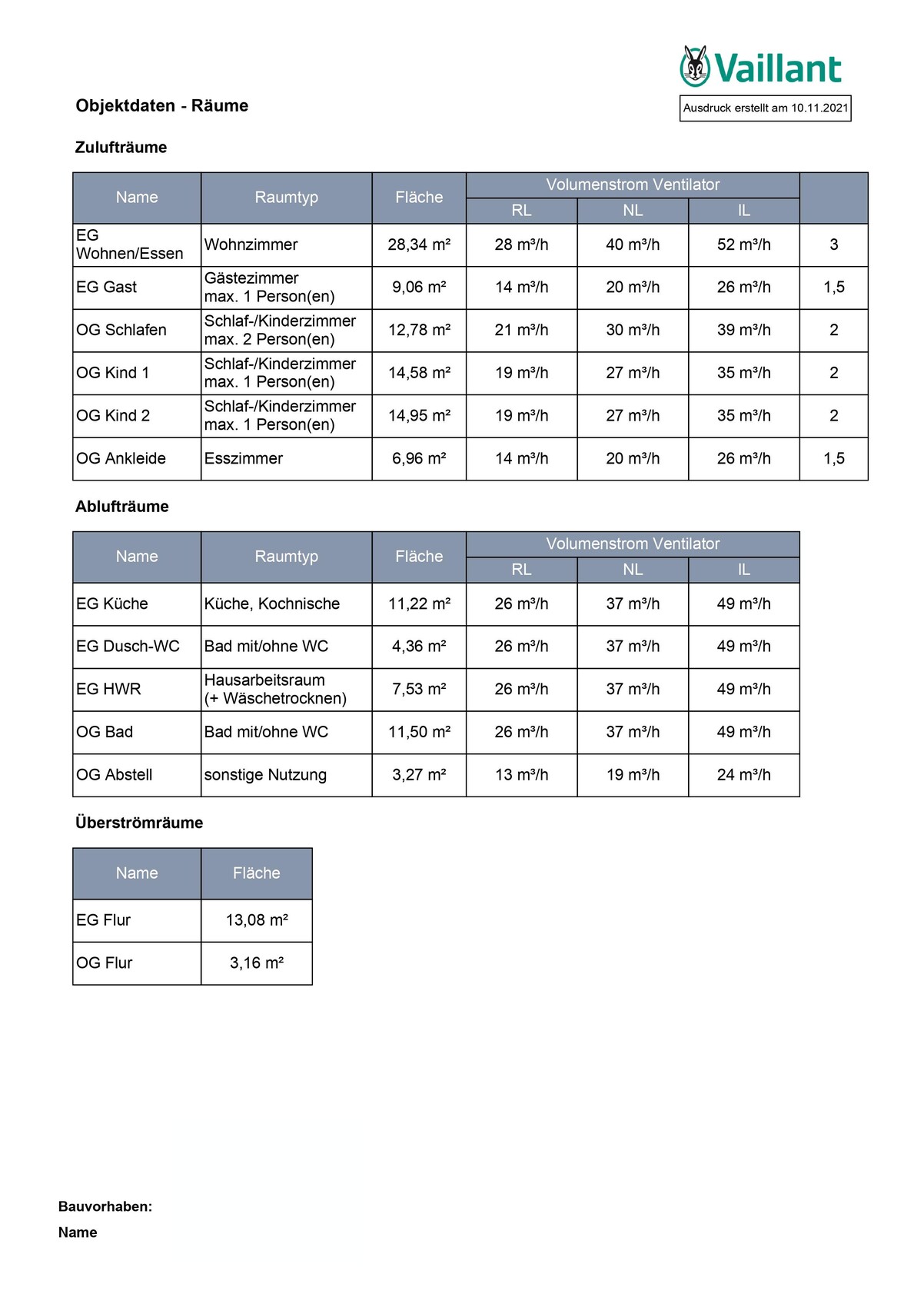

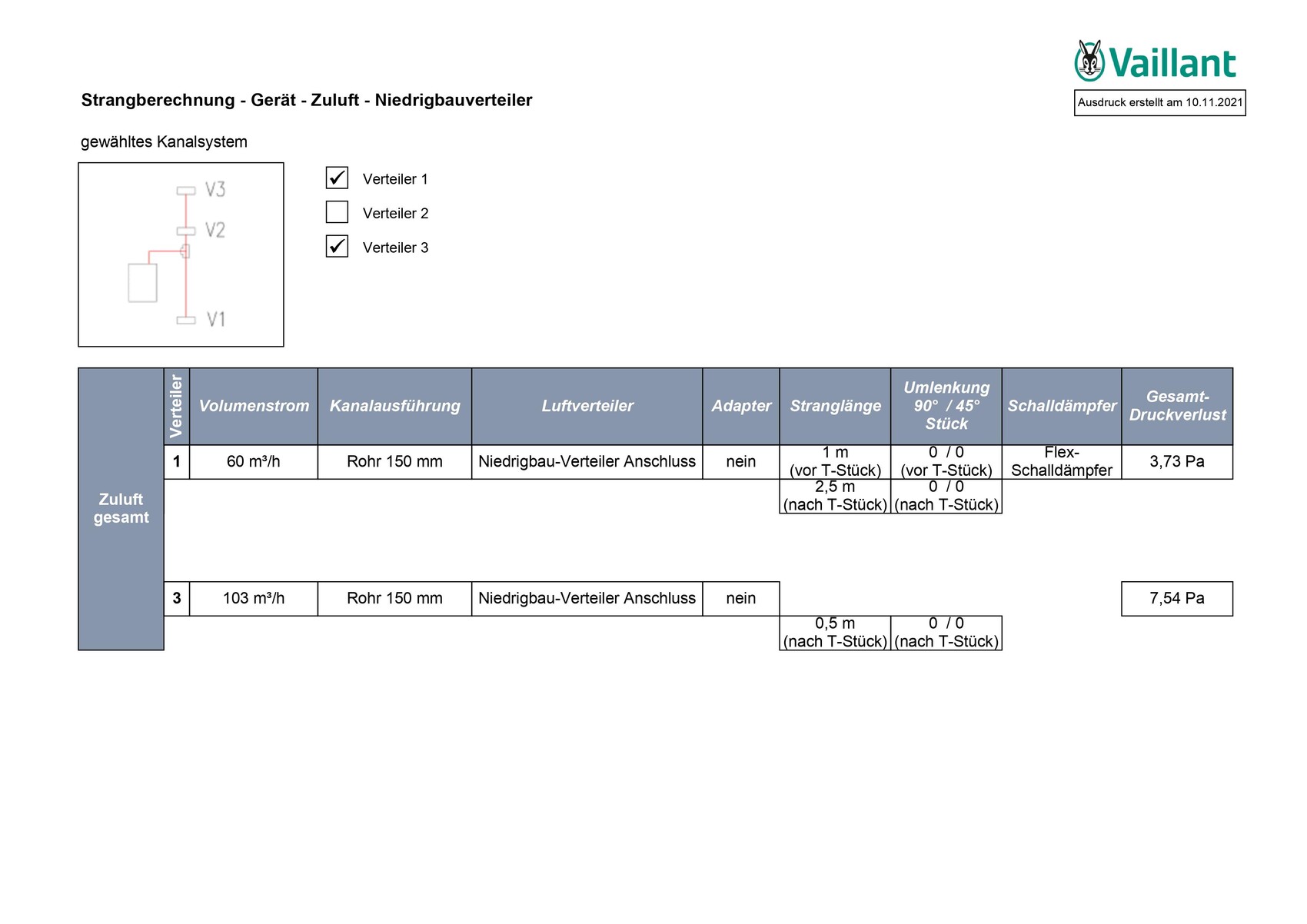

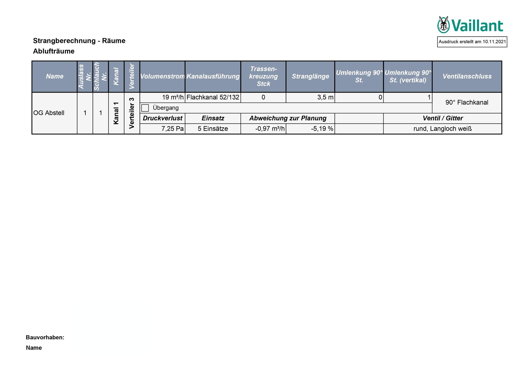

Hallo liebe Forengemeinde,
unser Bauvorhaben schreitet weiter voran. Vergangene Woche haben wir bereits nach 2 Monaten unsere Baugenehmigung erhalten.
Zusätzlich hat uns Vaillant die Planung der Lüftungsanlage VAR 260/4 gesendet.
Vaillant empfiehlt uns ausdrücklich die VAR 260/4 und nicht die VAR 360/4, die von uns angefragt wurde.
Mein Gedanke hinter der VAR 360/4 ist, dass die größere Anlage auf einer niedrigeren Stufe laufen kann und dadurch leiser ist.
Ich wäre sehr an eurer Einschätzung interessiert. Zur besseren Einordnung habe ich einzelne Auszüge des Berichts von Vaillant angehängt.

Wenn ich das richtig überschlagen habe sollte das Haus weniger als 140m² haben?
Da ist die 360er recht sicher zu "groß". Laut Datenblatt auch immer lauter als die kleinere.
Den Bericht habe ich mir jetzt nur überflogen. Wo die Ventile hin kommen steht dort auch nicht?
Das Haus wird ca. 150qm Wohnfläche haben. Zu belüftende Fläche sind laut Bericht Seite 1 ca. 140qm.
