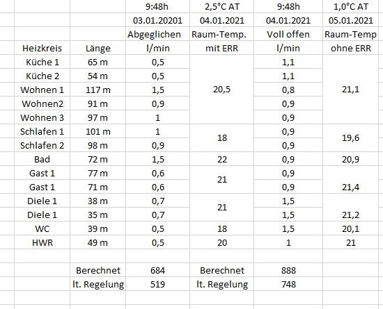

So die ersten 24-Stunden ohne ERR sind vorbei. Im Anhang nun die sich eingestellten Temperaturen.
Veränderung zu Gestern :
Außentemperatur gesunken von 2,5°C auf 1°C
Prinzipiell ist mir aufgefallen das die Anlage im Bezug auf meine gestrige Enteisungs-Theorie und dem damit verbunden Wärme-Entzug nun aus dem Enteisungsvorgang kommt und der Vorlauf ist sich auf 28,3°C einpendelt bei Vorlauf-Soll von 29,5°C. Gestern waren es ja noch 26-27°C nach der Enteisung bei gleichem Vorlauf-Soll.
Die würde für mich bedeuten das der Estrich-Temperatur sich nun langsam hochschaukelt bis kein Temperatur-Unterschied zwischen FB-Oberfläche und Raumlufttemperatur besteht. Dadurch würde die Vorlauf-Ist immer weiter steigen bis die Vorlauf-Soll erreicht oder überschritten ist, zu dem Zeitpunkt findet keine Wärmeübertragung an die Räume mehr statt. Dann müsste das Energieintegral anspringen und anfangen sich abzubauen ( so lange Vorlauf-Ist über Vorlauf-Soll ist) wenn das Integral dann irgendwann bei 0 angekommen ist schaltet sich die Anlage aus bis wieder das Energieintegral bis zum Einschaltpunkt der der Wärmepumpe ( 120 min ) erreicht ist dann müsste auch wieder der Verdichter laufen.
@ T im Norden diesbezüglich noch einige Fragen :
Kann man aus den vergangenen letzten 24h Stunden schon was ableiten? Sprich Anlage so weiterlaufen lassen, bis die Vorlauftemperatur weiter oben ist?
Oder stellt man jetzt schon an den Durchflüssen herum? Laut den heute gemessen Temperaturen sind ja alle Räume bis aufs Bad im Soll, kann man also schon drosseln damit evtl. das Bad schon wärmer wird? Oder sollte man noch die Finger von der Anlage lassen? In wie weit funkt mir das Fenster-Lüften des Hauses in den Abgleich mit hinein, die Kontrollierte-Wohnraumlüftung läuft zwar aber die Regierung meint trotzdem immer noch Fenster kippen zu müssen.
