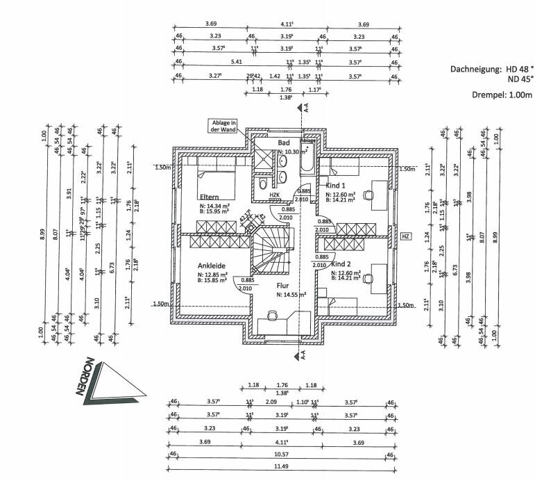

Du wirst doch irgend ein Zimmer in der aktuellen Wohnung haben das ähnlich gross ist.
Wobei 14m2 wohl für 95% der Menschen ausreichend ist.
Unter 14m2 sollte man im Neubau wohl vermeiden.
Milanni123
17.02.16 18:07
...wir wohnen aktuell in der Stadt mit 2 Zimmern und 63qm... Unser Schlafzimmer ist 19qm... Also leider habe ich keinen Raum der ähnlich groß ist.
Ein Grundriss mit Maße füge ich grade bei...
Grundriss des Obergeschosses mit Elternbereich, zwei Kinderzimmer, Bad, Flur und Ankleide.

Ich würde sagen die Zimmer sind völlig ausreichend. Wir fangen in den kommenden Wochen auch an zu bauen und haben ähnliche Kinderzimmergrößen gewählt.
Watcher78
17.02.16 18:23
also klein finde ich die Räume nicht und auch gut geschnitten meiner Meinung nach.
NancyTu
17.02.16 18:53
Die Größe finde ich auch ausreichend. Ich würde aber bei dem Kinderzimmer gegenüber vom Schlafzimmer, die Tür verschieben, sodass hinter der Tür 60cm Platz ist, damit der Schrank nicht im Weg steht.
Milanni123
17.02.16 19:18
Hi! Vielen Dank für Eure Unterstützung!
Jochen104 schrieb:
Zwei generelle Anmerkungen zu eurem Grundriss:
Euer Gäste/Bügelzimmer ist faktisch der größte Raum im OG. Ist das von euch wirklich so gewollt?
Die Kinderzimmer sind nach Norden ausgerichtet. Auch hier die Frage, ob das wirklich so gewollt ist.
Ich würde die Raumbelegung tauschen. Ggf. die Kinderzimmer planunten (dann werden die auch vom Duschen o. ä. nicht wach und man kann das Zimmer, dass dann Gästezimmer wird noch etwas verkleinern.
Das ist eine gute Idee! Allerdings erkenne ich nicht, wie man noch ein Zimmer etwas größer machen könnte? Bzw. eins verkleinern könnte? Denn da sind ja überall Fenster...
Aber mit den Kinderzimmer hast du Definitiv recht! Das werden die beiden unteren... Danke schon mal!
