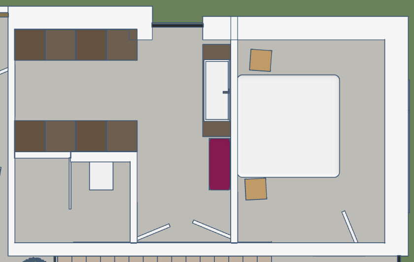

hier Variante 1 mit abgetrennter Toilette:
Grundriss eines Schlafzimmers mit Bett rechts, Kleiderschränken unten und Bad links.
Argumente, wie getrenntes Lüften/Heizen sprechen natürlich für ein abgeschlossenes Schlafzimmer, wie in Variante 2 (hier ist die Tür vom Ankleide/Badbereich auch als Schwenkversion machbar und damit auch dicht).
Viele Grüße!

und wo willst du da Kleiderschränke unterbringen? Die Musterhäuser mit ihren 3 Kleiderhaken und ohne Schränke in den Ankleidezimmern sind leider total weltfremd
Primär ging es mir eigentlich um die Aufteilung Bad - Ankleide - Schlafzimmer. Die Ankleide ist durchaus zu klein.
Alessandro
22.09.21 13:25
somit ist die Aufteilung ja eigentlich murks, wenn du nicht mehr Platz zu Verfügung hast

die "Ankleiden" in den gängigen Häusern sind m.E. höchstens begehbare Kleiderschränke. In eine anständige Ankleide gehört ein Tisch, eine Bank und viel Platz. Letzterer fehlt uns an der erforderlichen Stelle, daher werden es auch nur ein paar Schränke 🙂
Gegen den offenen Grundriss haben wir grundsätzlich keine Einwände, das WC sollte aber tatsächlich dicht verschließbar sein.
Hier nochmal die Variante 2 mit den entsprechenden Türen:
Grundriss eines Apartments: links Wohnzimmer; zentraler Flur; rechts Schlafzimmer mit Bett.
Die Dusche hat hier eine Breite von 1,1 m und eine Tiefe von 1,7 m. Die Nische für die Toilette hat 1,2 m, vor der Keramik ist 1 m Platz. Haltet ihr das für ausreichend?
