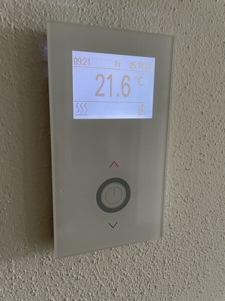

Flur
Wand-Thermostat mit Display; zeigt 21.6 °C, Uhrzeit 09:21, Auf/Ab-Tasten.

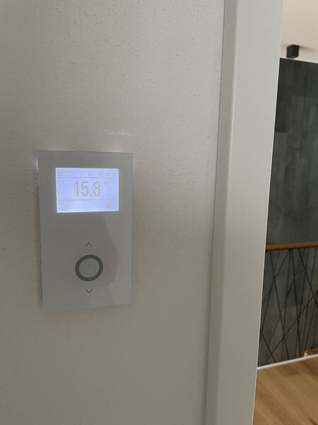

Schlafzimmer
Wandthermostat mit digitalem Display zeigt 15.8°C und Bedienelemente.

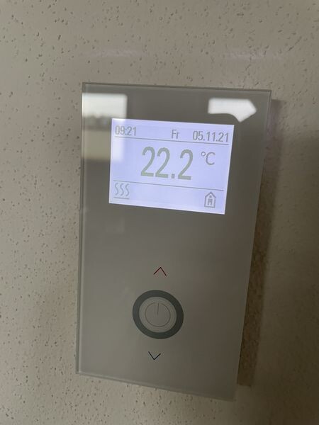

Bad (allerdings nach 10 min. Stoßlüften)
Wandthermostat mit Display zeigt 22.2 °C, Datum und Uhrzeit; runder Knopf darunter.
Der Trick dabei ist die Hysterese der Thermostate. Die habe ich von 0,5 auf 0,2°C gesenkt, so dass eigentlich permanent genug Heizkreise offen sind, für genügend Fußbodenheizung-Durchfluss. Natürlich öffnen/schließen die Stellmotoren mehrmals am Tag, aber mir ist es den Komfort wert.

Kannst du mir trotzdem noch beantworten, wie du das im Schlafzimmer regelst? Hast du das Ventil standardmäßig durch deine ERR bei 0,2l/h geöffnet oder ist es standardmäßig zu und geht nur auf wenn es wirklich zu kalt im Schlafzimmer werden sollte?

Zu deiner Frage: Ich lüfte nach dem Aufstehen mein Schlafzimmer für 5 min. Danach braucht es bis zum Schlafengehen bis die Temperatur 18,5°C erreicht und die ERR die Kreise zumacht. Ich habe 2 Kreise mit jeweils 0,2l/min im Schlafzimmer.

Schlafzimmer
Fenster im Schlafzimmer immer offen oder was?
