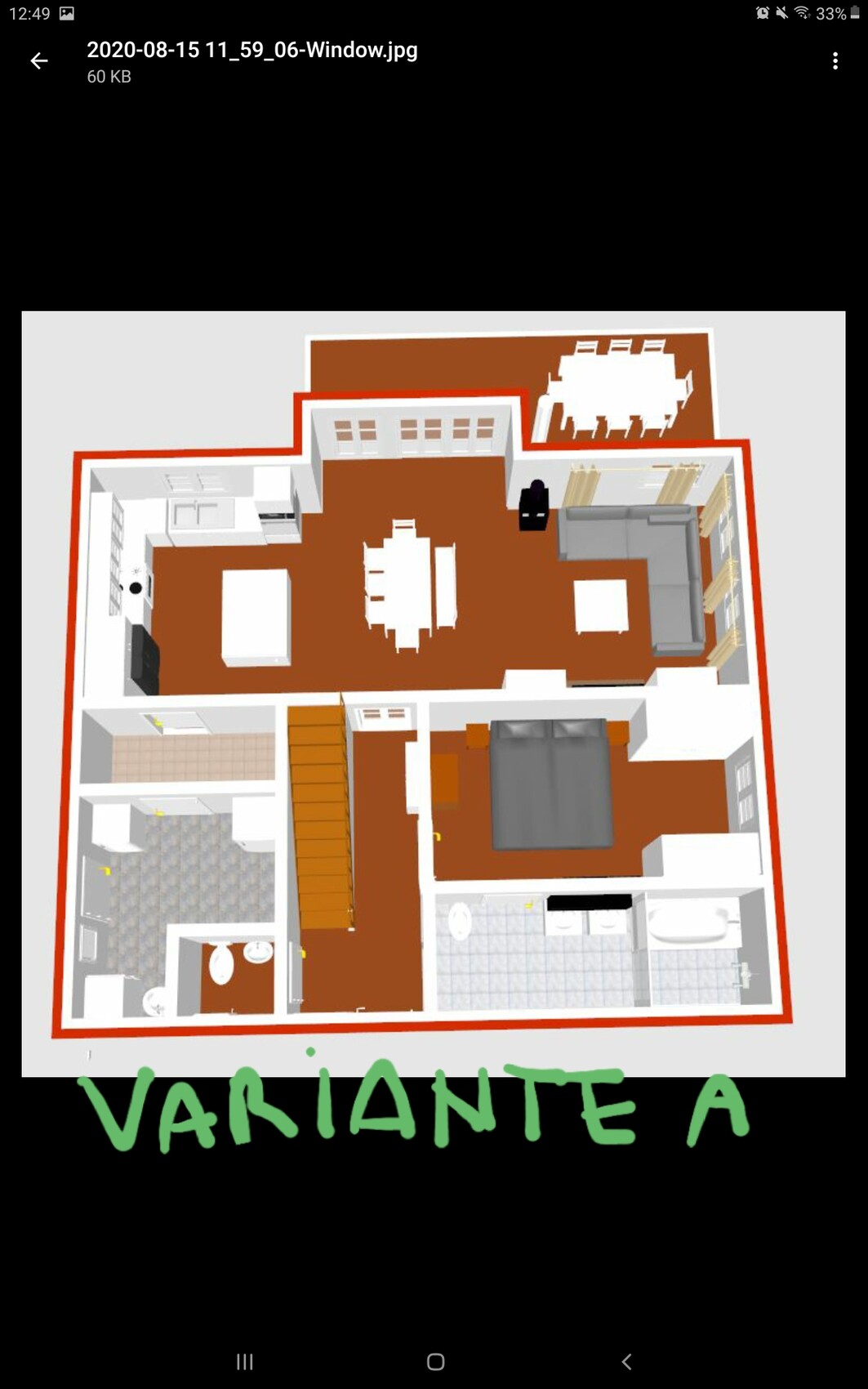

Nun möchte ich euch auch mal meine bzw unsere Vorstellungen zeigen. Bitte lest es euch kurz durch, damit ihr uns verstehen könnt.
Mein Mann und ich habe bereits einen 2jährigen Sohn, ein weiteres Kind ist geplant.
Wir wohnen momentan in einer großen Wohnung über den Eltern meines Mannes auf dem Grundstück, dass wir gerne teilen, umschreiben und mit unserem Traumhaus bebauen würden.
Unsere Räumlichkeiten sind uns im Allgemeinen momentan viel zu groß, wir haben aber nur ein Kinderzimmer und ein winziges Büro.
Der größte Knackpunkt bei unserer Planung ist, dass es uns wichtig ist, das Elternschlafzimmer und das Elternbad im Erdgeschoss zu haben. Ich hatte vor 2 Jahren einen Kaiserschnitt, mein Mann zu der Zeit ein gebrochenes Bein mit mehreren Komplikation. Die Situation in unserer Dachwohnung war also denkbar schlecht.
Zudem kenne ich es aus meinem Elternhaus, dass die Kinder ein eigenes Geschoss zur Verfügung haben. Eltern sowie Kinder haben das immer genossen, ich möchte es so weiter führen.
Zudem haben wir natürlich auch im Hinterkopf, dass später ein Kind mit Familie oder eventuell auch ein Mieter oben wohnen könnte.
Größe des Grundstücks 700 qm - 750 qm
Hang kein Hang
Grundflächenzahl ?
Geschossflächenzahl ?
Baufenster, Baulinie und -grenze noch nicht bekannt
Randbebauung
Anzahl Stellplatz 4
Geschossigkeit 2
Dachform Satteldach
Stilrichtung Schwedisches Landhaus
Ausrichtung Süd
Maximale Höhen/Begrenzungen bisher nicht bekannt
weitere Vorgaben
Stilrichtung, Dachform, Gebäudetyp rotes Schwedenhaus mit grauem Satteldach und Südgaube
Keller, Geschosse 2 Geschosse, kein keller
Anzahl der Personen, Alter 2 Erwachsene, 1 Kleinkind, 1 weiteres Kind in Arbeit
Raumbedarf im EG, OG gesamt 160 qm - 170 qm
Büro: Familiennutzung oder Homeoffice? Beides
Schlafgäste pro Jahr so gut wie keine
offene oder geschlossene Architektur Wohnrau offen
konservativ oder moderne Bauweise konservativ
offene Küche, Kochinsel ja
Anzahl Essplätze 6 -8
Kamin ja, im Wohnzimmer
Musik/Stereowand -
Balkon, Dachterrasse nein
Garage, Carport Carport für die Elternautos, 2 Stellplätze davor für zukünftige Kinderautos
Nutzgarten, Treibhaus Nutzgarten geplant, keine konkreten Vorstellungen
weitere Wünsche Überdachte Südterrasse im Stil einer Veranda, Überdachung der Haustür
Von wem stammt die Planung: Meinem Mann und mir
Was gefällt besonders? Warum? Der offene Wohnraum
Was gefällt nicht? Warum? Bisher sind wir selbstzufrieden
Preisschätzung lt Architekt/Planer: -
Persönliches Preislimit fürs Haus, inkl Ausstattung: 450 000 € +-
favorisierte Heiztechnik: Wärmepumpe (Fußbodenheizung) in Kombination mit Schwedenofen, evtl wasserführend
Wenn Ihr verzichten müsst
-könnt Ihr verzichten: -
-könnt Ihr nicht verzichten: Veranda, Holzofen, Schlafzimmer und Elternbad unten
Da wir uns im Platz einschränken möchten, würde ich gerne wissen, ob ihr dies als realistisch empfindet.

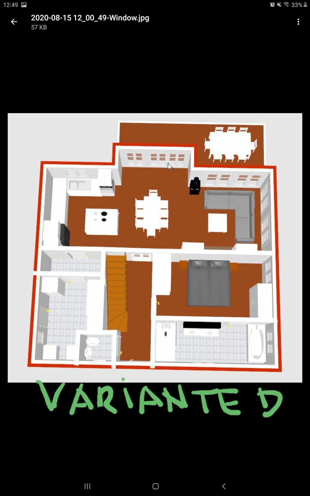

Im Erdgeschoss habe ich zwei Varianten:

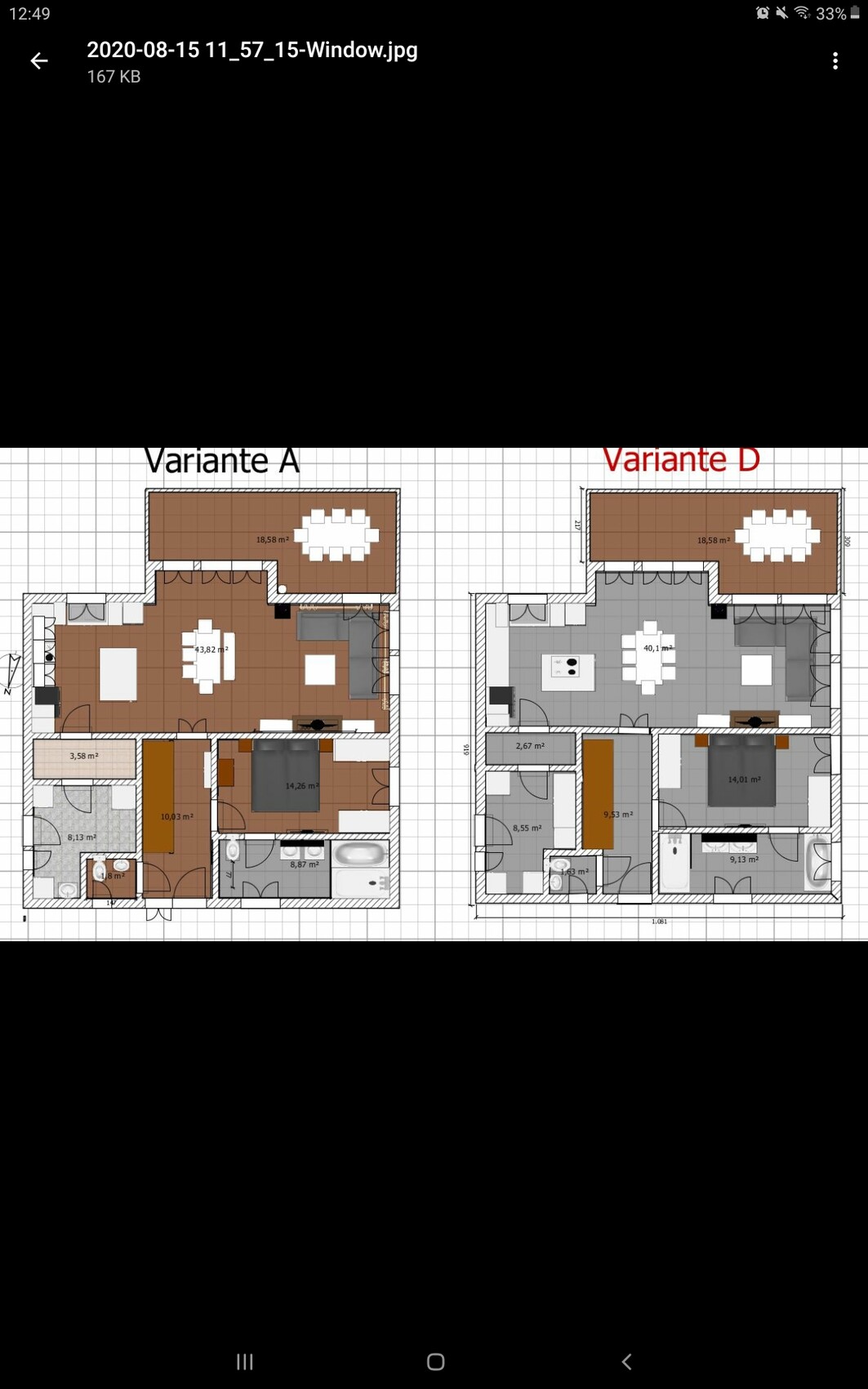

Variante A war unser ursprünglicher Plan. Im Bad mit einer Art Nasszelle a la Pinterest.
Variante D ist der Plan nach vielem Kopfzerbrechen wir wir den Platz am besten nutzen.
Das Obergeschoss bleibt unverändert.
Die Garderobe soll unter der Treppe als Einbauschrank Platz finden
Zwei Grundrisspläne: links Variante A, rechts Variante D, Wohnungen mit Esstisch und Möbeln.

Könntest du dem Grundriss bitte ein paar Maße spendieren

Sorry, klar.
Da ich meine Spendierhosen trage, hab ich es gleich gemacht Ich hoffe es passt nun alles.
Zu beachten ist wohl noch, fällt gerade ein, dass wir einige Möbel und Elektrogeräte mitnehmen möchten, da sie brandneu sind.
So unser Bett, der Side by Side, unser Gefrierschrank sowie Trockner und Waschmaschine.
Die Maße stimmen hier bereits.

Ich fange kurz mit dem Schlafzimmer an, das geht schneller
Unser jetziges Schlafzimmer hat eben die selbe Größe und ist sehr ähnlich möbliert. Da wir mit der Größe sehr zufrieden sind und wirklich wirklich nur zum schlafen im Raum sind, befinden wir das für als in Ordnung. Meiner Meinung ist es wichtiger, die Räume, in denen man sich tagsüber aufhält, großzügiger zu gestalten.
Ein begehbarer Kleiderschrank ist für mich vollkommen sinnlos, mir reicht mein Kleiderschrank normaler Größe. Meinen Mann ebenso... er füllt seinen jetzigen nichtmal aus

ich finde alles sehr knapp geplant. Habt ihr schonmal so dicht neben einem Kamin gesessen? Der Kamin ist so dicht neben dem Sofa gar nicht zu benutzen. Platz für Garderobe sehe ich auch nicht, Flur ist auch sehr schmal und die Treppe nur 3,50m lang.
