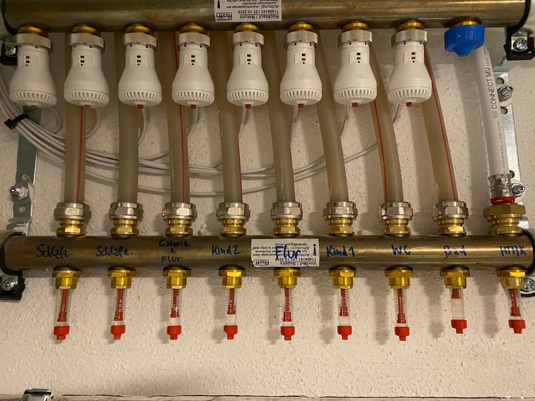

ich kann den Durchfluss im Bad bis auf 4,5L hochschrauben wenn ich will.
Vergleichbar bedeutet dass ich 2 Kinderzimmer habe die knapp 3qm größer sind, beide mit gleichem VA wie im Bad. Eines mit 2 Außenwänden.
Hier wirds ohne Probleme 23C mit 1,5L und das obwohl die gerechnet weniger Leitungslänge/qm haben und auch am weitesten vom HKV entfernt sind.
Ich bin mir ziemlich sicher dass es bei mir an der richtigen Einstellung der Durchflüsse bzw. der Spreizung liegt...

Ich bin mir ziemlich sicher, daß in deinem Bad zu wenig Heizfläche erschlossen wurde. Bedenke auch, daß du nicht nur einen Abfluss der Wärme nach oben in den Raum hast, sondern auch zur Seite in die nicht erschlossenen Flächen wie Dusche und Badewanne. Wurde nicht "Pi mal Daumen, wie immer" verlegt? Welcher Raum liegt unter dem Bad? Welche Räume neben dem Bad und welche Raumtemperaturen haben die? Das Phänomen des zu kalten Badezimmers ist weit verbreitet und betrifft eigentlich alle, bei dennen keine raumweise Heizlast berechnete wurde, nach der dann die Fußbodenheizung verlegt wird. Die meisten bekommen das nicht mit, weil sie eine viel zu hohe Heizkurve fahren und die anderen Räume mittels ERR abwürgen.

ich habe im Bad 1,5 Außenwände. Im Bad ist die einizig nicht erschlossene Fläche unter der Badewanne. In der Dusche habe ich Heizschlangen.
Darunter liegt der Hauswirtschaftsraum, der mit Abstand wärmste Raum im Haus. Daneben zur Hälfte das WC und zur anderen Seite das Schlafzimmer mit 19°C.
Der Heizi hat mir eine ellenlange mail geschrieben in der er sich 1000x entschuldigt dass er keine Heizlastberechnung erstellt hat. Er und mein BU, mit dem er schon Jahrzehnte lang zusammenarbeitet, machen sowas anscheinend nie. Er hatte ja noch nie Probleme oder Beschwerden bei der gefühlt 500 installierten Fußbodenheizung blablabla...
Habe gestern die Heizkurve flacher gestellt (0,2) und die Parallelverschiebung runtergesetzt. Heute Morgen waren die Temperaturen gleich wie davor. Bei diesen Temperaturen habe ich aktuell 2 Heiztakte am Tag.
Hier mal ein Foto vom HKV OG:

nach wie vor ist es auffällig dass die Rücklauftemperatur relativ schnell fällt nach einem Heiztakt.

Versuch macht klug, dreh halt das Bad auch mal auf 1,5l - 2l und schau was passiert, dein kaum beheiztes Schlafzimmer frisst aber sicherlich einiges vom Bad weg.

Wie sauber deine Schaugläser noch sind, bei mir sind die alle dunkelbraun und man erkennt so gut wie nichts mehr 😀 (laut Heizerer alles im grünen Bereich!)
