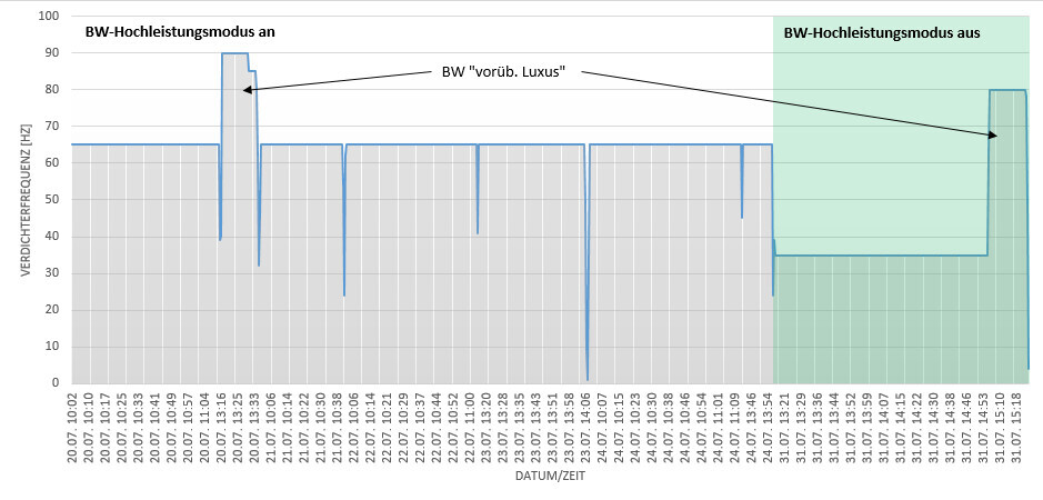

Hallo Muck,
Muck2019 schrieb:
Deinen letzten Beitrag verstehe ich nicht. Was meinst du mit "als bei Wärme wäre.."? Wieso läift dein Verdichter jetzt noch mit 65Hz? Unsere Heizung ist schon lange aus, somit reichen 35Hz zur WW Erzeugung völlig aus...mit dem Vorteil, dass bei 35Hz noch keine Vereisung statt findet.
Ich habe gerade mal die BW-Verdichterfrequenz gecheckt, als er an war. Es sind nun, ohne Hochleistungsmodus, 35 Hz. Wenn ich zur Speicherung von Photovoltaik-Energie die "einmalige Erhöhung" (Luxus-Stufe) nutze, geht die Wärmepumpe aber gleich über 80 Hz.
Muck201901.08.21 19:54
Den Hochleistungsmodus habe ich nicht aktiviert. Im Sparmodus geht bei mir die Wärmepumpe nicht über 35Hz. Bei normal läuft sie meistens mit 35Hz, es sei, die Wunschsolltemp kann nicht mit 35Hz erzeugt werden. Da im Normal-Modus bei mir das BW unten 50°C haben soll, muss der Vorlauf auf 52°C gehen. Sobald aber unten im Kessel weniger als 30°C sind, schafft die Wärmepumpe die 52°C ei 35Hz nicht mehr und regelt hoch...bis auf notfalls max. Bei Luxus oder einmalige Erhöhung geht die Wärmepumpe immer auf max.. Bei einer Rücklauftemp. über 54°C geht der Verdichter aus und der Heizstab an. So kommt man bis auf, ich glaub es waren 70°C. Ich nutze dies gerne im Hochsommer 1x/Jahr um die Leitungen und den Kessel zu spülen...natürlich nur mit 100% Photovoltaik-Strom :-). Bei dieser Funktion stört mich allerdings, dass der Verdichter bei Erreichen der Rücklauftemp. von 54°C schnell und hart ausschaltet.
4lpha0ne02.08.21 12:20
Hier zeige ich jetzt einfach mal ein paar Werte, BW ist bis auf "vorüb. Luxus" immer im Sparmodus. Inaktive Phasen mit Verdichterfrequenz == 0 Hz sind ausgeblendet. Das Log auf dem Server (welcher von nibeuplink Daten zieht) hatte auch einige Tage eine Lücke, weil ich viele Geräte für Grundlastoptimierung heruntergefahren hatte. Die vollständigen Logs habe ich noch nicht von der Wärmepumpe geholt.
Zeitreihe Verdichterfrequenz in Hz; links Hochleistungsmodus an, rechts aus, mit Sprüngen.
