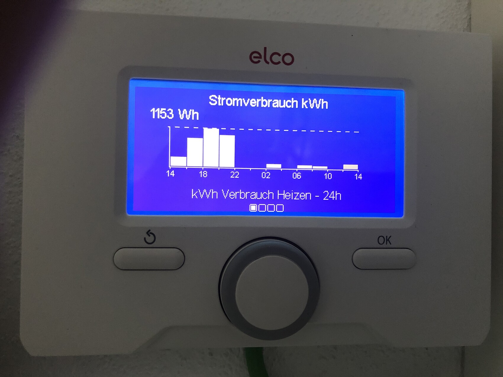

Der Stromverbrauch, bzw Laufleistung der Wärmepumpe hat sich drastisch verkleinert, siehe Bild.
Elco Heizungsdisplay mit blauem Bildschirm, Balkendiagramm 'Stromverbrauch kWh' über 24 Stunden
guckuck2
18.12.19 17:19
Naja der Stromverbrauch ist runter weil die Bude bzw der Vorlauf überheizt war, dazu eher mildes Wetter. Guck dir das mal zwei Wochen an, das wird auch wieder mehr werden.

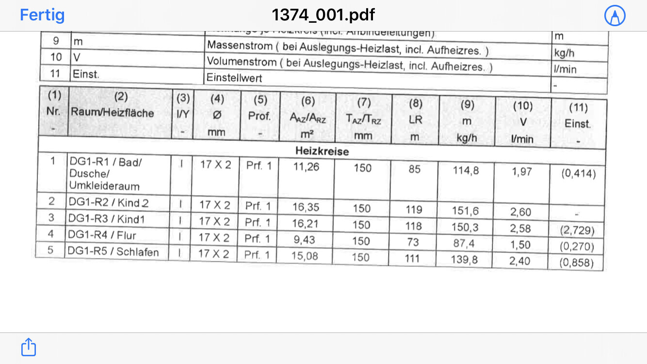

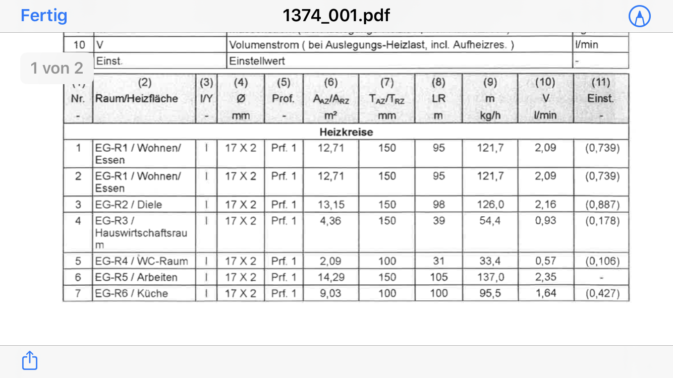

Da ich aber eigentlich 22 Grad eingestellt habe, müsste ich die Heizkurve parallel nach oben verschieben, oder?
Von meinem Heizungsbauer habe ich die Berechnung erhalten und Mitte Januar einen Termin zum hydraulischen Abgleich.
Soll ich jetzt vorab den Durchfluss versuchen zu optimieren? zB Schlafzimmer etwas weniger oä
Tabelle der Heizkreise mit Raumbezeichnungen (Wohnen, Essen, Diele, Küche) und Werten Ø, m², V/min.
Tabelle der Heizkreise mit Raumbezeichnungen (Bad, Flur, Schlafen).

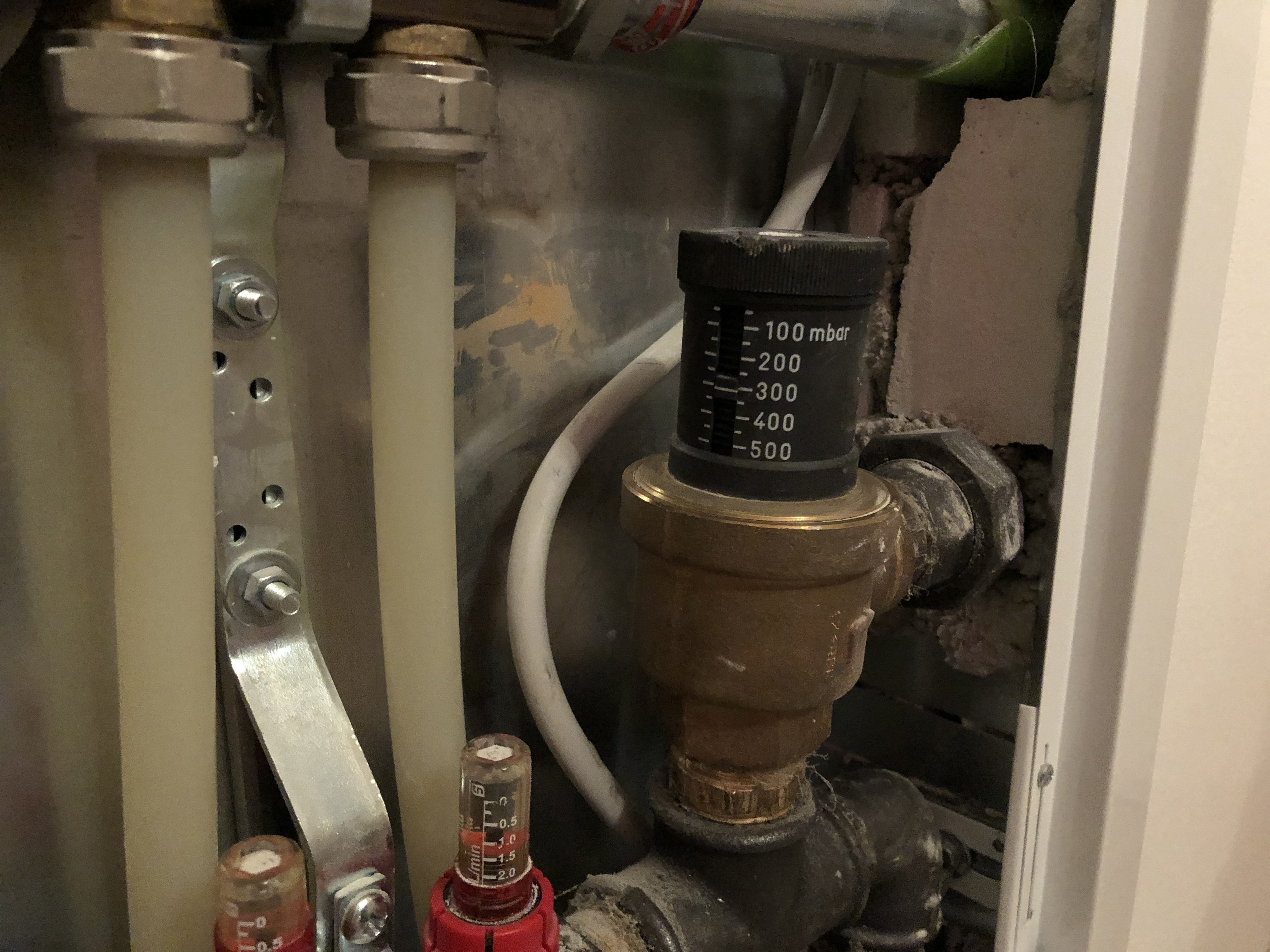

Badezimmer kommt leider nie an die 22 Grad. Der Heizkörper geht jetzt auch, der war am Verteiler abgesperrt.
Kann man da was an diesem großen Ventil einstellen (siehe Bild)? Ich kriege einfach nicht genug Durchfluss, egal wie weit ich aufdrehe, die bleiben bei 1,5 stehen.
Im EG passt alles soweit, aber habe jetzt mal den Durchfluss am WC von 2 auf 1 gestellt. Einfach so, weil alle anderen (größeren) Heizkreisen nicht mehr als 1.5-1.7 gehen!
Hab jetzt auch diese ganzen ERR Kästchen abgeschraubt, die waren sehr warm. Oder muss ich die elektrisch abklemmen?
Nahaufnahme eines Druckreglers mit Skala 100–500 mbar in einer Heizungsanlage.
Daniel-Sp
20.12.19 18:58
Ist das ein Überströmventil?
Hängen die ERR an einer eigenen Sicherung? Dann einfach Sicherung raus, spart Strom. Wenn nicht kannst du bei demontieren ERR die Raumregler auf kleinste Stufe stellen, dann schließen sie und verbrauchen auch kein Strom, sollten dann abkühlen.
