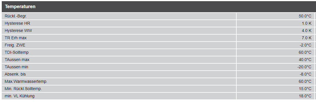

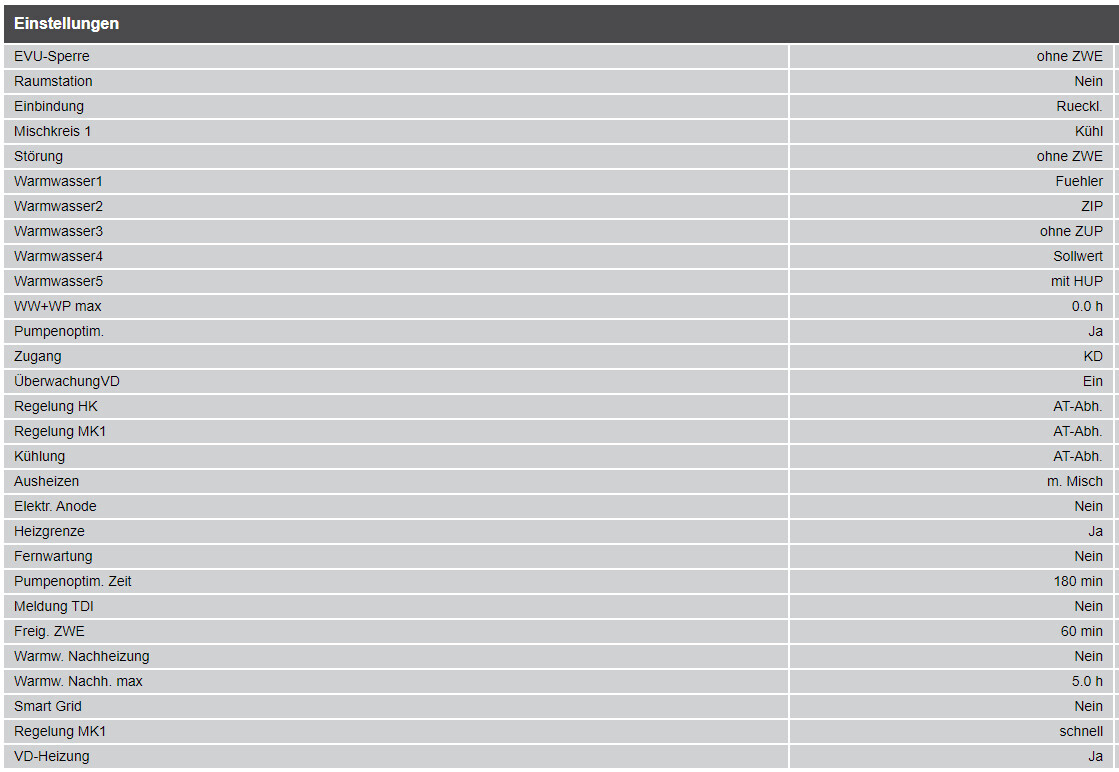

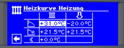

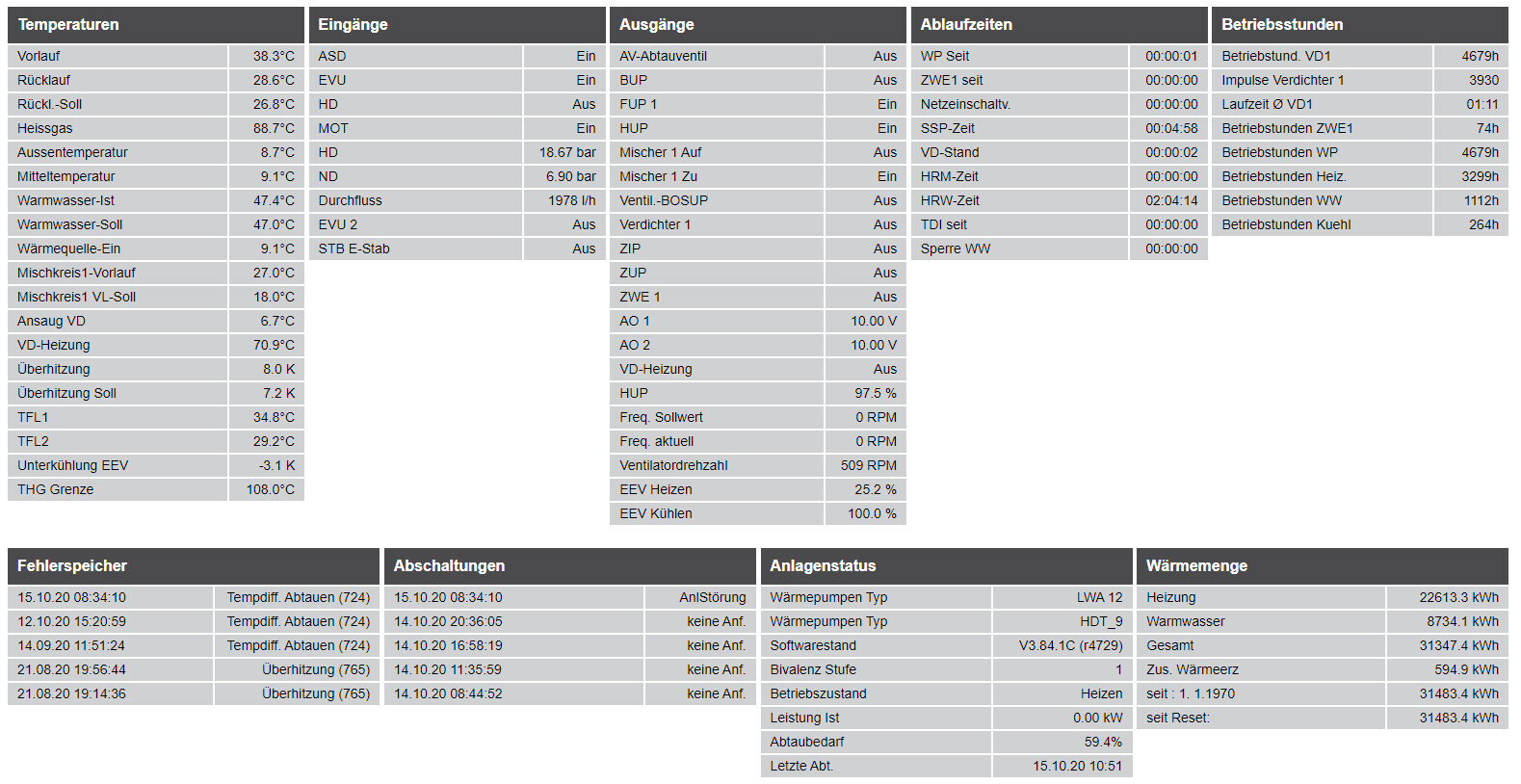

auch ich würde gerne noch etwas an den Einstellungen meiner Wärmepumpe feilen. Dazu hier die aktuellen Einstellungen:
Warmwasser ist auf 47°C mit Zirkulation Morgens 3h und Abends 4h eingestellt. Zirkulation 5min an, 55min aus.
Konkrete Fragen:
- Wir haben immer wieder den Fehler 724 (Tempdiff abtauen >15k). Der Techniker meinte ich soll das ÜV etwas aufdrehen, die Energie im Heizkreis würde aktuell zum abtauen nicht ausreichen. Das ist doch Schwachsinn oder? Woran kann der Fehler noch liegen?
- Der Durchfluss im Badezimmer ist relativ gering und natürlich ist dort auch am wenigsten Rohr/m2 verlegt. Wie kann ich den Durchfluss dort etwas höher bekommen?
Alle Stellantriebe sind vollständig offen. Die Heizung steht im UG, das problematische Bad im OG am letzten Kreis im Verteiler.
Über Tipps bin ich sehr dankbar

Daniel-Sp15.10.20 13:47- Wir haben immer wieder den Fehler 724 (Tempdiff abtauen >15k)
Das deutet häufig auf einen insgesamt zu geringen Volumenstrom hin.

Was für ein Haus?Wärmepumpe ist CTA LWA12 mit HDT9
Durchfluss ist bei knapp 2.000L/h
Haus hat Gesamt 309m2, davon sind ca. 230m2 beheizte Wohnfläche, weitere 25m2 unbeheizte Wohnfläche und der Rest unbeheizte Nutzefläche (außerhalb der gedämmten Gebäudehülle, aber trotzdem direkt im Keller integriert, Garage und Werkstatt)
UG:
Office - 227m (132 + 95m) - 21,3m² - 1,8L/min, 1,9L/min
Flur - 92m - 11,6m² - 1,9L/min
Bad - 60m - 4,8m² - 0,5L/min (nicht voll geöffnet)
Waschküche - 120m (70 + 50m) - 9,5m² - 0,9L/min, 1L/min (nicht voll geöffnet)
Technik - keine Fußbodenheizung - 9,9m²
Werkstatt - keine Fußbodenheizung - 10,8m²
Abstell - keine Fußbodenheizung - 8,5m²
EG:
Wohnen - 205m (103 + 102m) - 21,5m² - 1,9L/min, 1,8L/min
Kochen/ Essen - 232m (82 + 95 + 55m) - 36,5m² - 2L/min, 1,6L/min, 2,3L/min
Gast/ Office - 161m (84 + 77m) - 13,3m² - 2L/min, 2,1L/min
Flur - 122m (60 + 62m) - 13,1m² - 2L/min, 2,1L/min
Bad - 62m - 6,4m³ - 2L/min
Speis - keine Fußbodenheizung - 3,3m²
OG:
Kind Nord - 187m (102 + 85m) - 16,8m² - 1,2L/min, 0,7L/min (nicht voll geöffnet)
Flur - 41m - 7,9m² - 1L/min (nicht voll geöffnet)
Kind Süd - 197m (90 + 107m) - 18,8m² - 1L/min, 1,1L/min
Ankleide - 135m (65 + 70m) - 13,5m² - 0,2L/min, 0,7L/min (beide nicht voll geöffnet)
Schlafen - 164m (75 + 89m) - 14,7m² - 0,6L/min, 1L/min
Bad - 111m (45 + 66m) - 14,6m² - 0,8L/min, 0,6L/min
