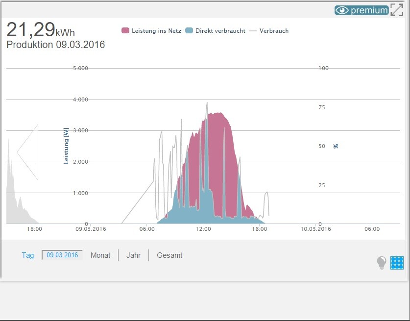

Unsere heutige Leistung:
Diagramm: Produktion 21,29 kWh am 09.03.2016; Netzleistung (pink) und Direktverbrauch (blau)
Die graue Linie ist der Verbrauch im Haushalt, die blaue und rote Fläche sind die Produktion, wobei der blaue Teil selbst genutzt werden konnte und der rote Teil verkauft wurde.
Sehr schön sieht man die Waschmaschine am Vormittag, die regelmäßigen Starts der Wärmepumpe, den Mittagsverbrauch und sogar die eher nicht optimal gestartete Spülmaschine nach 18 Uhr.
Also für einen (sehr guten) Märztag bin ich mehr als zufrieden. Einzig die Wärmepumpe am frühen Morgen ist noch nicht so optimal wie ich es mir wünschen würde. Aber da wird wohl nur ein Akku helfen und das ist mir noch zu unwirtschaftlich.
