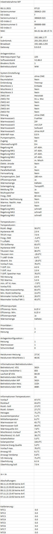

ich wohne seit Mitte 2021 in unserem Einfamilienhaus Neubau und habe eine Roth Wärmepumpe ThermoAura 5KW mit Thermotank 850 verbaut.
Ich habe mich in letzter Zeit vermehrt mit den Einstellungen beschäftigt und auch immer mal wieder geändert/angepasst. Ich vermute aber, dass es noch weiteren Optimierungsbedarf gibt. Ich habe bereits mitbekommen, dass der Thermotank bei vielen als nicht so sinnvoll angesehen wird, da Warmwasser und Heizung darüber läuft. Mittlerweile bin ich zumindest auch der Meinung, dass der Tank viel zu groß ist.
Mit den aktuellen Temperaturen im Haus bin ich zufrieden.
Was haltet Ihr von dem Thermotank? Hab bisher eigentlich nur negative Meinungen dazu gehört.
Die Wärmepumpe taktet aktuell ca. 11x am Tag für die Heizung und 1-2x für Warmwasser.
Hier mal meine aktuelle Daten von heute Morgen: (War gerade Warmwasser-Aufbereitung)
Bild einer Tabellenübersicht mit Geräteparametern wie IP, MAC, Seriennummer, Regelsystem
Ich freue mich über Rückmeldungen.

Wärmepumpe im Neubau mit 47 Grad Vorlauf? Wie bekommt man das denn hin?
Hockey6
08.11.21 21:34
Wie oben bereits geschrieben, wurde zu dem Zeitpunkt gerade Warmwasser aufbereitet. Dass ist das Problem bei dem Thermoding…
Ich schreib mal die Vorlauf-Temperatur ohne Warmwasser.
RotorMotor
08.11.21 22:18
Ah ok.
Was sind denn deine Konkreten Fragen?
Sehe nur die zum Tank, aber auch schon die Antwort, dass man sowas nicht haben will!
Wie ist die Auslegeung der Fußbodenheizung und wie gut hat der thermische Abgleich bisher geklappt?
Hockey6
09.11.21 06:50
Hab gedacht vielleicht ist hier auch jemand begeistert von dem Thermotank 😀
Was meinst du mit "Wie ist die Auslegeung der Fußbodenheizung"?
Nachdem der Hydaruliche Abgleich gemacht wurde und alle durchflussmengen eingstellt wurden wars erstmal brutal warm im Haus, weil aber zu diesem Zeiitpunkt die Wärmepumpe auch noch unverändert eingestellt war. Danach hab ich mich etwas eingelesen und mich immer mehr rangetastet an eine gute Heizkurve. Erst war es dann zu kalt aber aktuell bin ich zufrieden und hab überall ca 22 Grad im Haus bei voll aufgedrehten ERR (außer Schlafzimmer und Hauswirtschaftsraum). Mal sehen wie es wird wenn es draußen richtig kalt werden sollte.
Wie viel takten euren Wärmepumpe aktuell so bei dem Wetter?
driver55
09.11.21 07:46
Vorlauf/Rücklauf bei Auslegungstemperatur (z.B. -12 Grad), wieviel Heizkreise die Hütte hat, die einzelnen Räume, Verlegeabstand, Berechnung nach DIN, definierte Temperatur der einzelnen Räume, Durchflüsse, etc…
Aus Deinem Datenauszug kann man nicht viel rauslesen…
