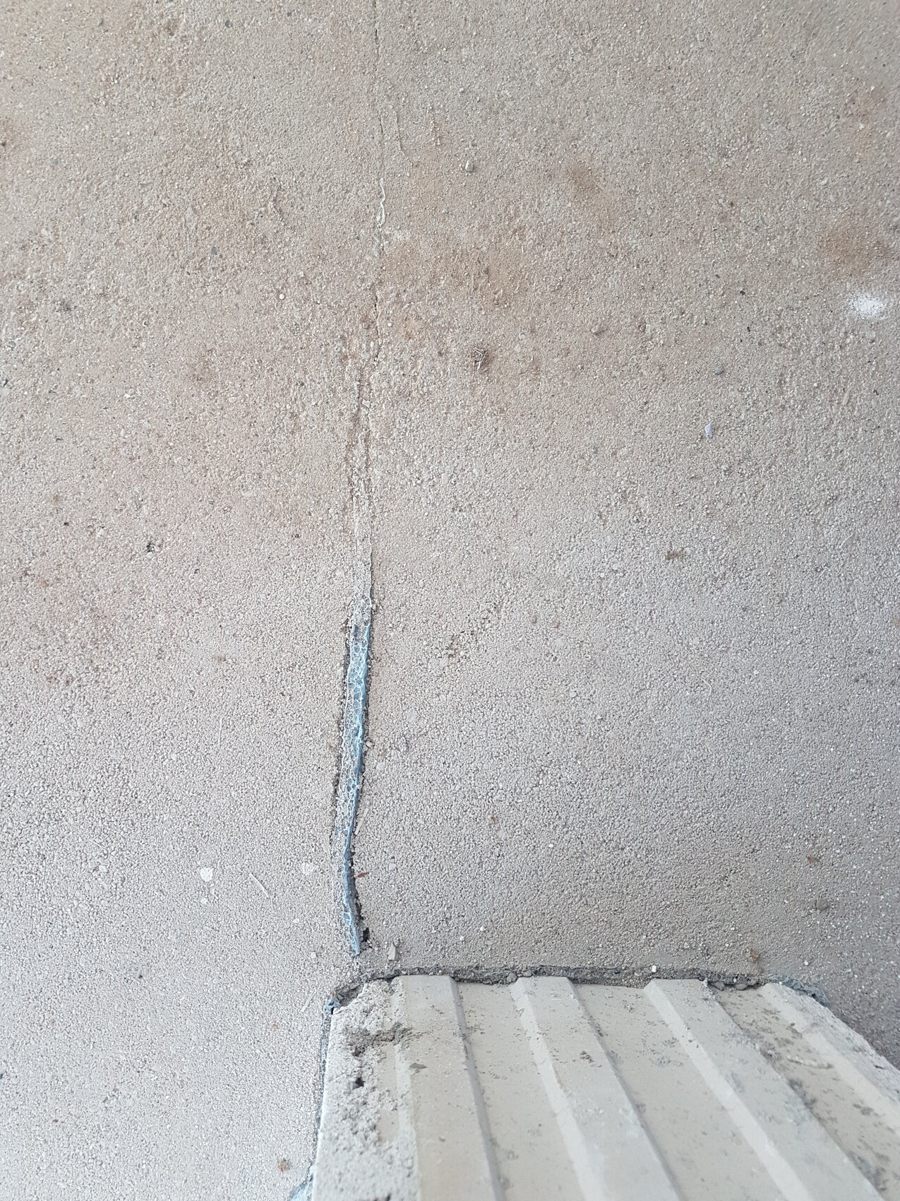

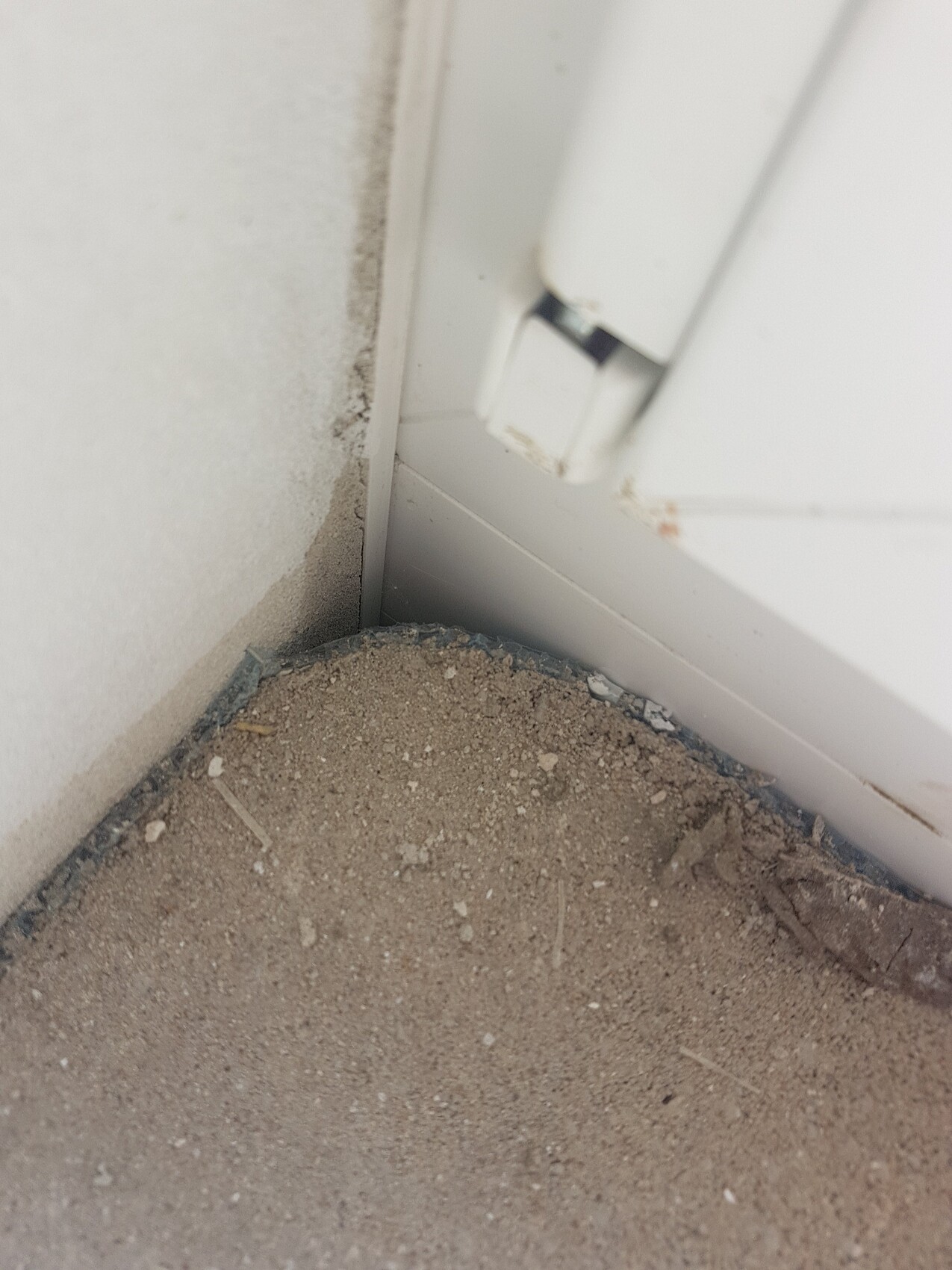

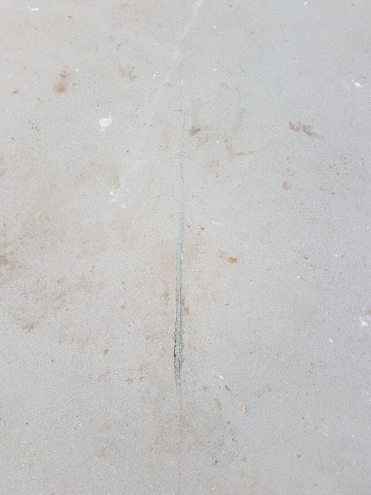

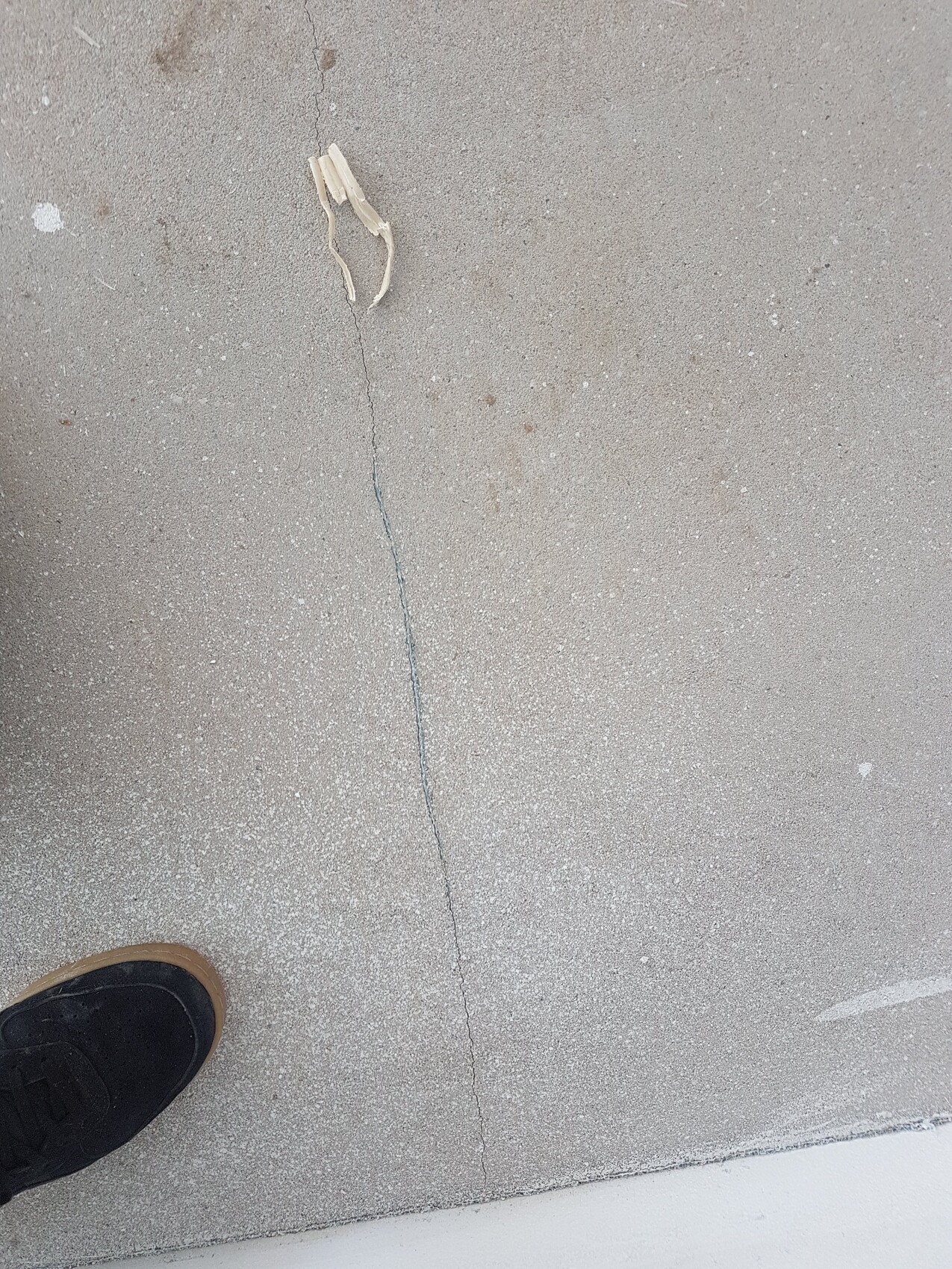

wir haben nächste Woche die Abnahme unseres Hauses. Heute haben wir das Haus einmal gründlich begutachtet, dabei ist aufgefallen, dass lange Risse im Estrich im EG entstanden sind. Außerdem sind die Ecken an den Terrassentüren rund.
Der Bauträger sagt das seien normalen Spannungsrisse und unbedenklich.
Müssen diese Risse zwingend ausgebessert werden? Was passiert, wenn wir da jetzt einfach unsren Vinyl Boden darauf legen?

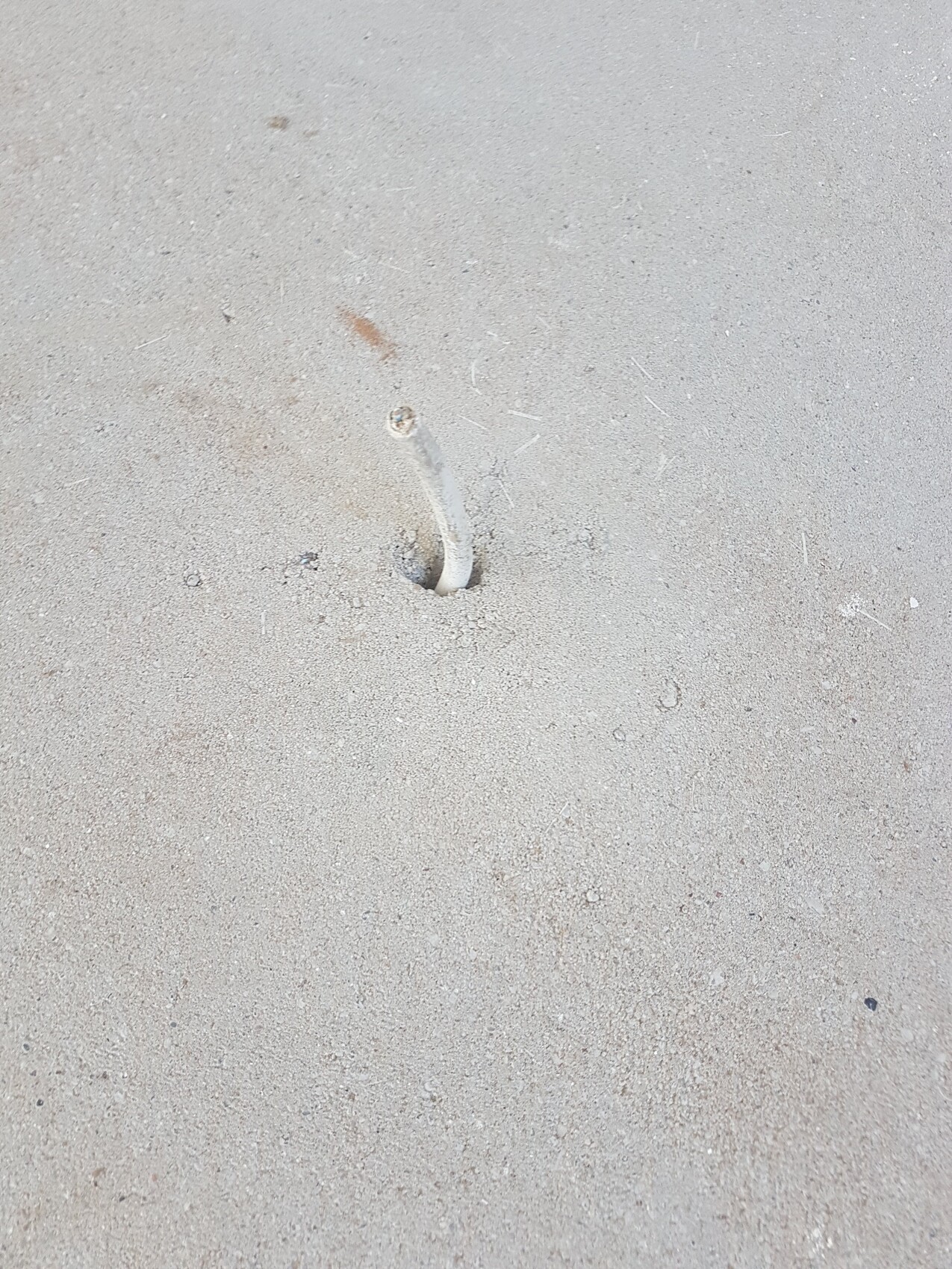

Und weiß jemand, was das für 'Kabel' (letztes Bild) im Estrich sind?
Vielen Dank im Voraus

seat8806.05.20 18:20
Also zum Thema Kabel, was kommt denn dort hin wo das Kabel rauskommt? Für das wirds dann wohl sein.
Risse sehe ich irgendwie keine, sieht eher nach einer Entkopplungsmatte aus die dort drinnen ist und rausschaut, warum auch immer.
Und zu den Ecken, nicht schön aber prinzipiell unproblematisch.
Du musst sicherlich eine Ausgleichsmasse auftragen unter Deinem Vinyl.
Da kommt nichts mehr hin. Nur noch der Fußboden darauf. Diese Kabel liegen auch noch in anderen Zimmern.
nordanney
06.05.20 18:26
Risse sehe ich auch keine. Dann es sein, dass "das Kabel" irgendwie für die Feuchtemessung gebraucht wird? Die Ecke ist für uns nicht schön anzusehen, der Estrichleger würde sagen "Perfekt ausgefüllt. Fliesen oder Parkett drüber und das passt."

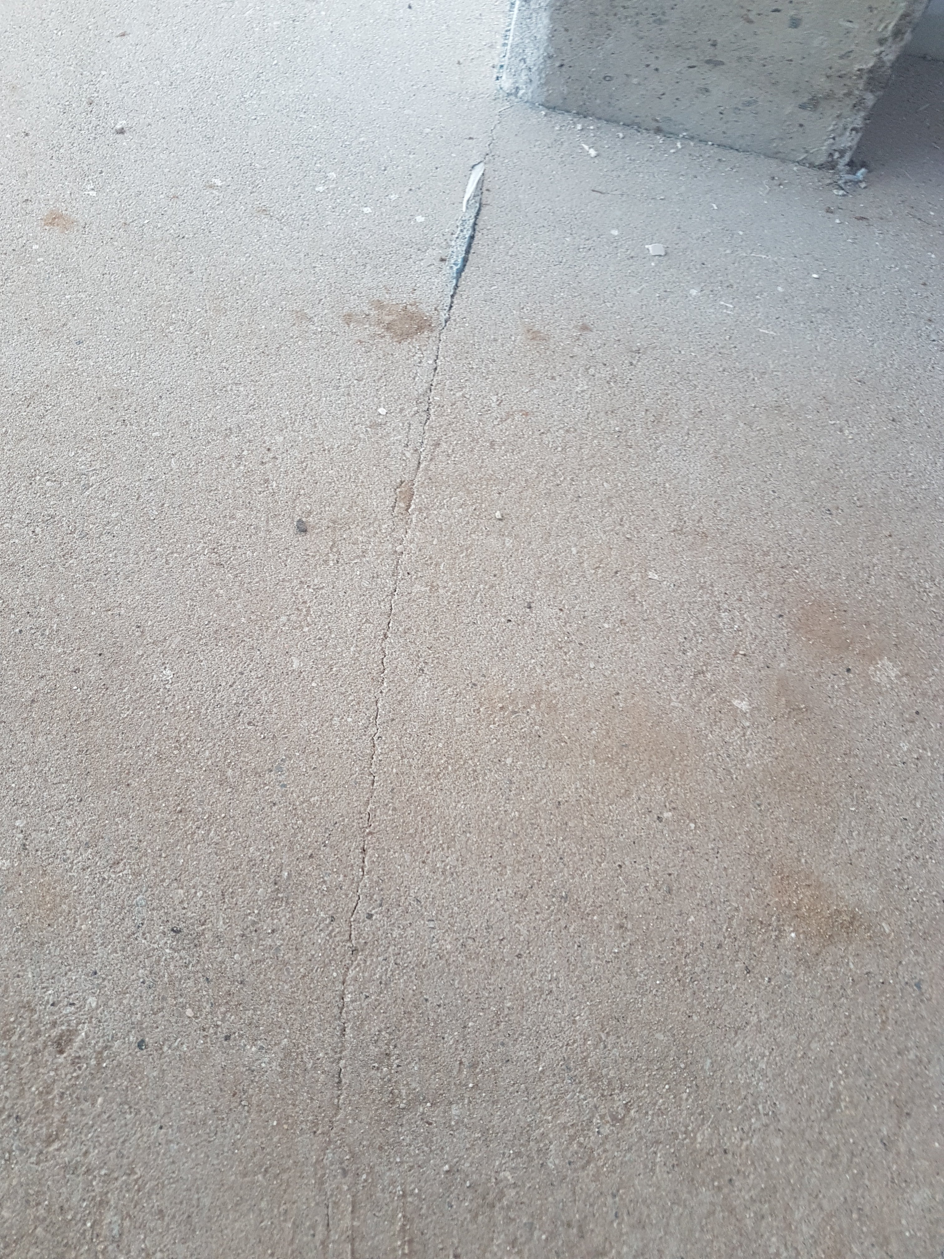

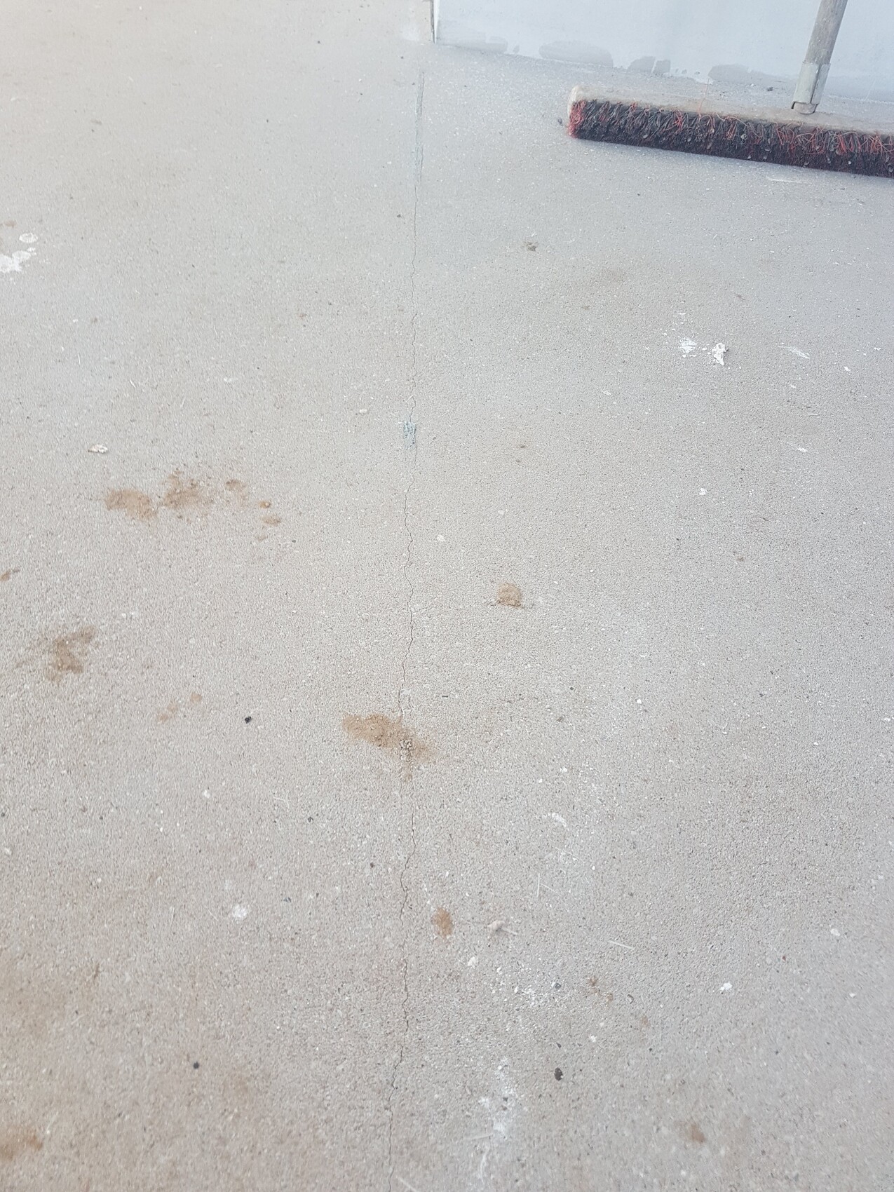

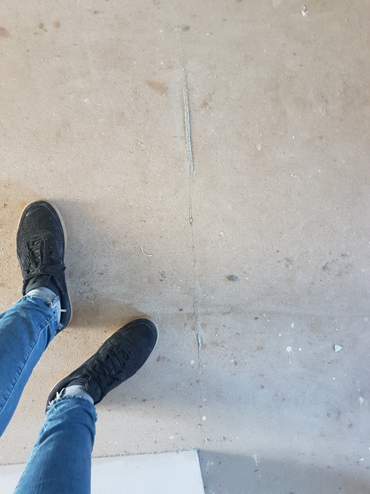

Danke schon mal, an die Entkopplungsmatte hatte ich gar nicht gedacht.
Risse kann man auf diesen Bildern besser erkennen.
Die Frage ist, ob diese Risse zwingend ausgebessert werden müssen

F
Flocko1
06.05.20 18:53
Da dort wohl die Entkopplungsmatte lang liegt sage ich, das es dort normal ist das der Estrich dort einen Riss schlägt.
