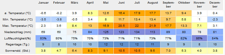

Und wie kommst du auf die 500cbm?Das war von den 500cbm pro Stunde und weil sich damit so schön im Kopf rechnen lässt. Dass man die nicht eine Stunde Vollgas laufen lässt, ist schon klar. Aber es bleibt, dass man eine Dunstabzugshaube auf etwa 10 Luftwechsel pro Stunde dimensioniert, das ist dann schon eine Menge Holz.chand1986 schrieb:
Und 20°C Unterschied hast du während der Kochzeiten bei wie viel % der Heizperiode?Nicht ganz unser Wohnort, aber in der Nähe und in ähnlicher Höhenlage20 Grad Unterschied habe ich im Schnitt 3 Monate, dazu noch März und November fast so viel. Das ist dann vermutlich bei uns die komplette Heizperiode. Spätestens ab April dürfte es die Wärmepumpe nur noch für Warmwasser brauchen, wahrscheinlich schon deutlich vorher.
chand198621.02.23 13:33
20 Grad Unterschied habe ich im Schnitt 3 Monate, dazu noch März und November fast so viel. Das ist dann vermutlich bei uns die komplette Heizperiode. Spätestens ab April dürfte es die Wärmepumpe nur noch für Warmwasser brauchen, wahrscheinlich schon deutlich vorher.Na dann bleibe ich bei meinen Zahlen, die ich ohnehin noch für sehr konservativ im Sinne von übertrieben halte. Wenn ich das in kWh Strom für die Wärmepumpe umrechne, sind das Peanuts - dafür bekomme ich eine sehr wartungsarme und günstige Abzugshaube, die meinen Kochbedürfnissen entspricht ( die sind ja auch sehr unterschiedlich, wie wie hier sehen konnten ).Im Passivhaus würde ich allerdings tatsächlich dann Umluft nehmen.
