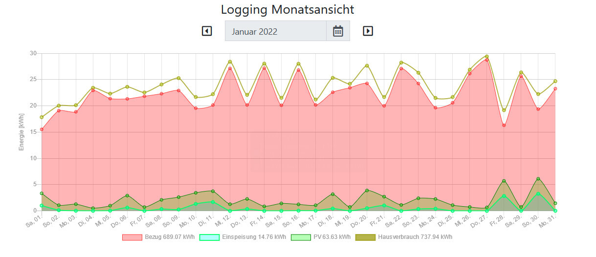

Das ist unser Hausverbrauch im "kältesten" Monat der letzten Heizperiode. NRW, 6,82 kWp Photovoltaikanlage nach Süden, Sole-Wasser-Wärmepumpe. Kein Speicher vorhanden.
Man beachte die durch Photovoltaik erzeugte Energie und die Menge der Einspeisung.
Mein Bedarf nach Photovoltaik-Speichern ist nach wie vor sehr gering.Hi, Danke fürs Teilen.Das heißt von den 737 kWh Strombedarf, habt ihr trotz Photovoltaikanlage, 689 kWh zugekauft?
Würde ja bedeuten 93% zugekauft. Das ist natürlich eine Hausnummer, hätte aus dem Bauch wenigstens 60-70% erwartet.

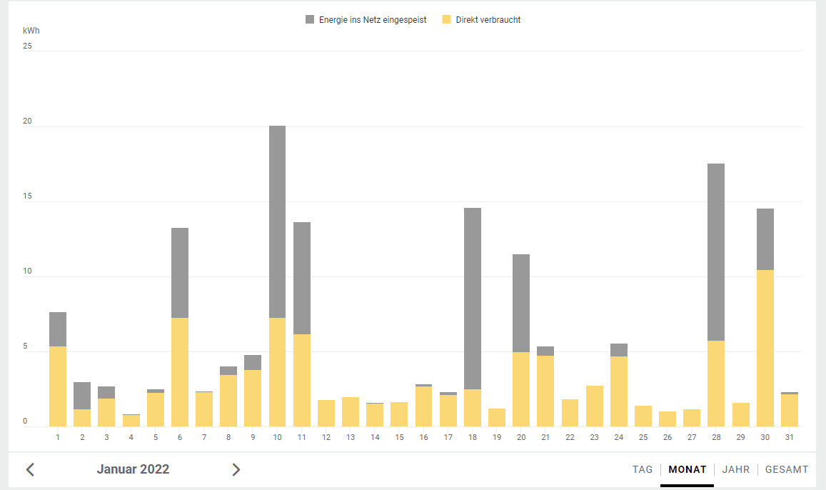

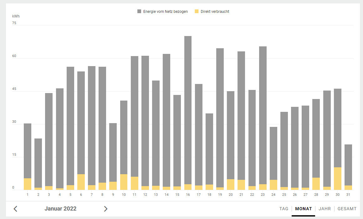

Würde ja bedeuten 93% zugekauft. Das ist natürlich eine Hausnummer, hätte aus dem Bauch wenigstens 60-70% erwartet.LOLVergleich 10er Anlage, WSW-Ausrichtung
Ertrag 01/2022: 170 kWh
Verbrauch 01/2022: 1.450 kWh (inkl. Hybrid-Ladungen), davon 100 kWh Eigenverbrauch
=> Quote 58% des produzierten Stroms (nur 7% des Gesamtverbrauchs wurde selbst produziert), aber nur dank E-Auto. Es gibt entweder Tage, da produzierst Du (fast) nix oder Tage, da knallt die Sonne und Du kannst den Strom durch Heizung/Haus gar nicht verbrauchen.

=> Quote 58% des produzierten Stroms (nur 7% des Gesamtverbrauchs wurde selbst produziert), aber nur dank E-Auto. Es gibt entweder Tage, da produzierst Du (fast) nix oder Tage, da knallt die Sonne und Du kannst den Strom durch Heizung/Haus gar nicht verbrauchen.Wenn ich die Diagramme von dir und guckuck2 für Januar22 anschaue (trotz unterschiedlicher Photovoltaik-Größen und Ausrichtungen), so stelle ich fest, dass täglicher Ertrag an den meisten Tagen <<5 kWh ist.
Ich schätze mal den täglichen Bedarf mit Wärmepumpe, aber ohne E-Auto im Januar auf 25 kWh.
=> würde bedeuten bei diesen Zahlen würde auch ein bidirektionales Laden über E-Auto fast nichts bringen, weil man mit diesen Photovoltaik-Anlagen-Größen nie für 3 Tage im Voraus laden kann.

Ich schätze mal den täglichen Bedarf mit Wärmepumpe, aber ohne E-Auto im Januar auf 25 kWh.Ich habe es nicht aufgedröselt, sondern nur den Gesamtverbrauch inkl. Hybrid. Hinweis: Mein Haus war noch nicht gedämmt von außen, Vorlauf WP trotzdem max. 30 Grad):Nemesis26.08.22 12:31
