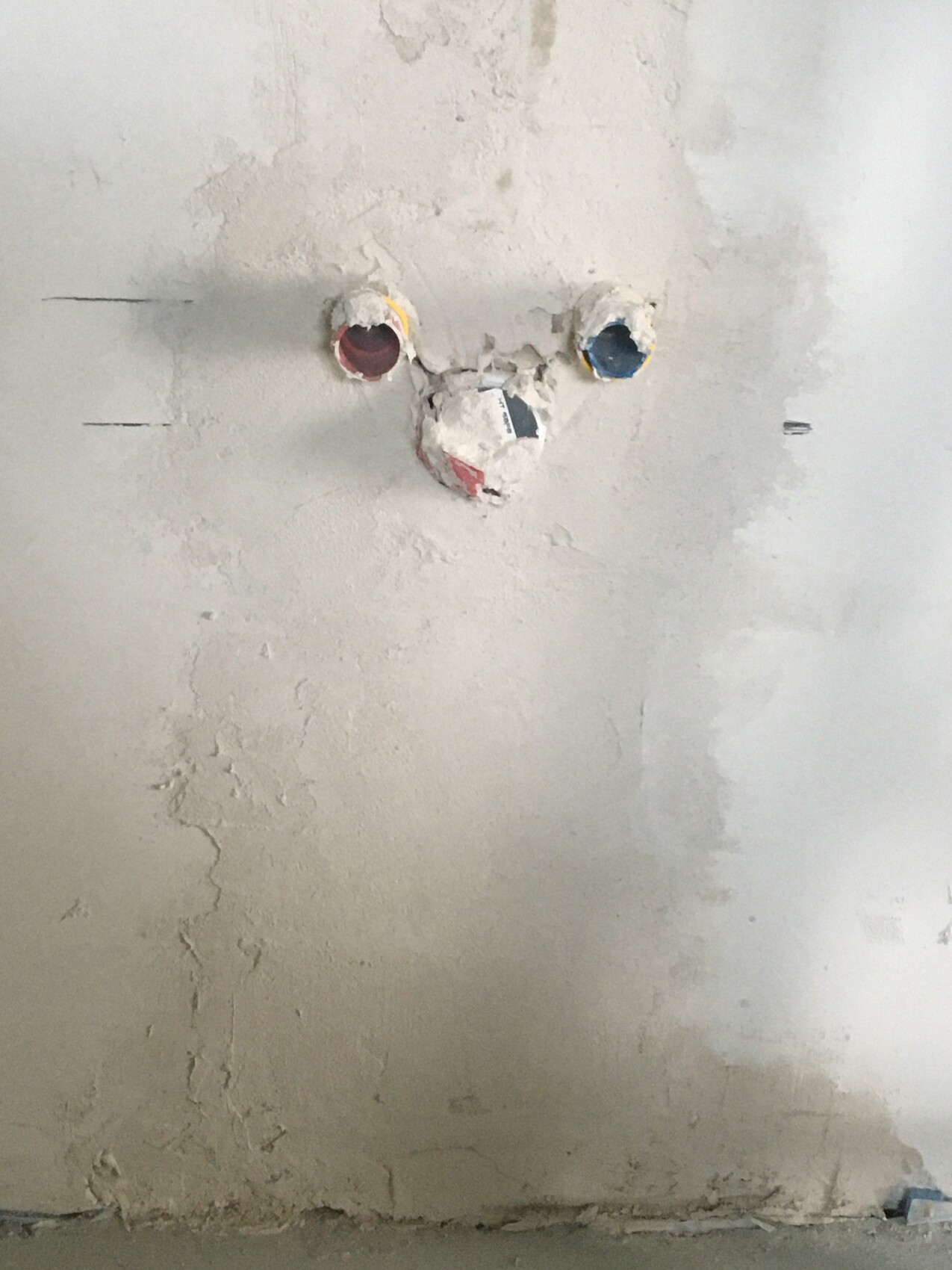

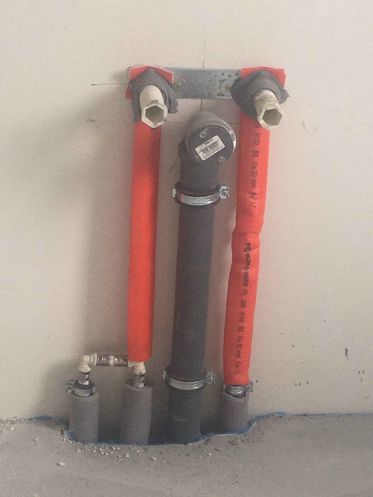

Hauskauf87
Bild 1: In Fußboden verzogen aber Aufputz in der vertikalen, da dort aber die Küchenspüle hinkommt, siehst man es später nicht mehr. (Sanitär meinte, da Außenwand, hätte er bei Unterputz noch etwas gegenzeichnen lassen müssen „Gefahr auf Frostschaden“
Bild 2: 100% Unterputz.
Hoffe nun sind ist es dir etwas klarer.

WilderSueden
23.08.22 13:52
Besteht bei den dicken Wänden heute wirklich eine Gefahr auf Frostschäden in der Wasserleitung?
TmMike_2
23.08.22 13:57
Nein, unmöglich.
Er spart sich halt das stemmen und zugipsen damit 😀
Stephan—
23.08.22 13:58
Bei den 24er Kalksandsteinen ggf. ja, aber durch das WDVS sollte eigentlich keine Kälte bis zum Stein reichen. ;-) meiner Meinung nach ist das lediglich eine Haftungsfreimachung durch den Sanitär. Durch die Stemmmassnahme von 2,50m Höhe in Kalksandstein, wollte ich ihm entgegenkommen und das Leid dieser 50cm abnehmen.
Putzen? Ja ja laut Angebot schon aber die 35€/h Spar ich mit da lieber, komm ja nur Fliesen drüber (sieht Bild 2).
