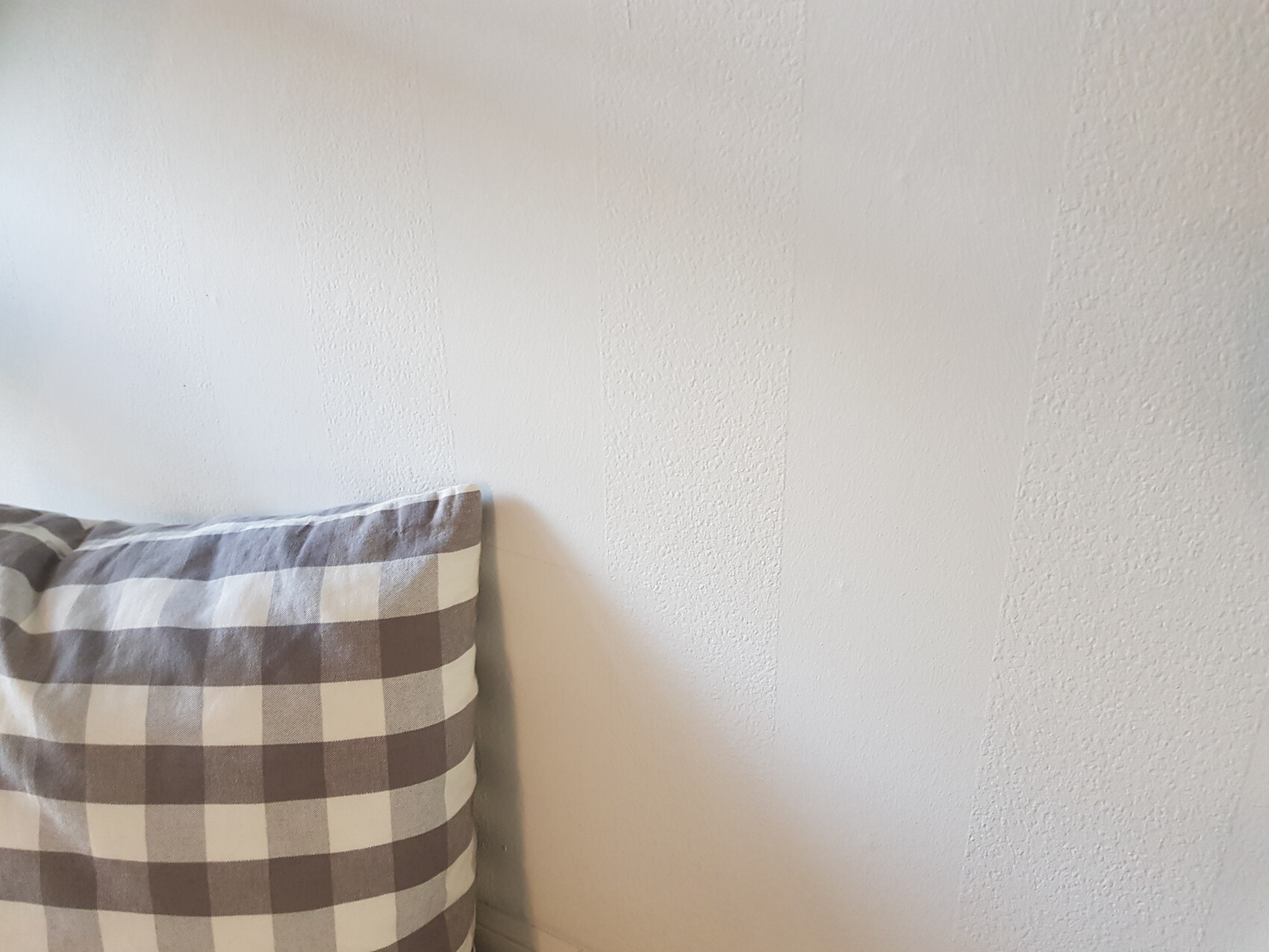

Dicker klingt gut. Putz so streichen haben wir im Hauswirtschaftsraum gemacht. Für den Hauswirtschaftsraum finde ich es okay, für Wohnraum würde ich das nicht mögen. Ist Geschmackssache, wirkt auf mich ziemlich kühl.
Wir haben Q2 Putz im ganzen Haus und sogenannte "Vliesfaser" drüber tapeziert. Die dicker strukturierte Tapete sieht damit gut aus. Aber stellenweise hat unsere Tapete auch dünnere Designs (gestreifte zB), und da sieht man bei denn dünnen Anteilen der Tapete deutliche Hubbel durch. Wir wollten nicht mehr in die Wände investieren weil wir ein kleines Kind haben. Ist aber sicher nicht jedermanns Geschmack, so "rustikale" Wände. 😉
Hab' dir mal ein Bild angehangen, wenn du groß zoomst siehst du was ich meine.
Weiße, texturierte Wand; im linken unteren Bereich liegt ein grau-weiß kariertes Kissen.
Malervliesa
16.08.21 15:22
Super, danke für das Bild! Sieht auch gut aus 🙂 Ich glaube das ist recht dünnes Malervlies, ich wollte eher festeres nehmen damit man die Struktur nicht mehr erkennt...
